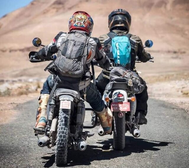

Sami już widzicie, że sposób montażu jest rzeczą najważniejszą, aby zapewnić bezpieczeństwo sobie oraz osobie, która kieruje pojazdem holującym. Zapomnijcie zatem o montażu liny przede wszystkim do kierownicy lub co gorsza owijania jej wokół dłoni, gdyż pierwsze szarpnięcie niemalże w każdym przypadku doprowadzi do bolesnej wywrotki i co gorsza może pokiereszować waszą dłoń. Montaż do podnóżków jest najbardziej skuteczny, dlatego zdecydowanie powinniście zapamiętać zasadę owijania i przymocowania liny do przeciwległych podnóżków w obu motocyklach.
Jestem jednak przekonany, że spotkaliście również z holowaniem, do którego wykorzystywana jest noga kierowcy pojazdu holującego. Ustawia się on za uszkodzonym motocyklem, aby oprzeć nogę na stelażu, kufrach lub innym wystającym elemencie i wówczas wprawić jednoślad w ruch. Metoda ta nie jest zgodna z prawem, ale często stosowana jest szczególnie przez fanów off-roadu. Wymaga jednak wyjątkowego skupienia i niebywałej siły mięśni. Zalecamy jednak korzystać ze sprawdzonych i przede wszystkim bezpiecznych metod. Lina holowniczą nie zajmuje dużo miejsca, dlatego warto awaryjnie jest ją wozić w kufrze lub chociażby owinąć ją wokół gmola. Ta z pozoru błaha rzecz przyda wam się nie tylko do holowania, ale lina może się przydać również zwożąc opał na wieczorne ognisko lub służyć na prowizoryczną suszarkę na pranie. Pamiętajcie jednak, aby podczas holowania zawsze zachować wyjątkową czujność i ostrożność.
