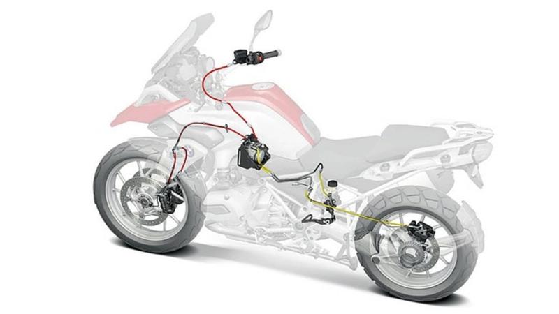

ABS, a tak właściwie Anti-lock Breaking System to układ, który odpowiedzialny jest za zapobieganie blokowania się kół podczas hamowania i utracie kontroli nad motocyklem w momencie nagłego hamowania, zwłaszcza na śliskiej nawierzchni. Cały proces hamowania ma być zatem znacznie bezpieczniejszy, a droga hamowania skrócona. Dzięki czujnikom ABS, które odpowiedzialne są za mierzenie obrotów koła, motocykl dostaje informacje na temat jego prędkości i ewentualnych różnic. Gdy ABS wykryje, że koło przestaje się obracać, pompa hamulcowa na ułamki sekund zmniejsza ciśnienie w układzie hamulcowym, aby wymusić cykliczne hamowanie pulsacyjne. Koło ma zatem nadal przyczepność, a kierowca kontrolę nad motocyklem.
Gdyby awaryjne hamowanie zostało przeprowadzone bez ABS, a kierowca mocno wcisnąłby klamkę przedniego lub tylnego hamulca, najprawdopodobniej doszłoby do zablokowania koła. Jeżeli w porę puścisz klamkę to jest szansa na ratunek. W przeciwnym wypadku dojdzie do upadku. W układzie ABS wykrycie nienaturalnej prędkości koła natychmiast sprawia, że nadmiar płynu zostaje na chwilę wycofany z obiegu, aby zmniejszyć ciśnienie.
Rodzaje ABS w motocyklach
Pierwsze układu ABS były bardzo proste w budowie i nadal z takimi rozwiązaniami możemy spotkać się przede wszystkim w motocyklach o pojemności 125 cm3. Mowa o ABS jednokanałowym, który zapobiega blokowaniu się przedniego koła. Większość mocniejszych modeli wykorzystuje dwa kanały – jeden dla przedniego koła, a drugi dla tylnego. To rozwiązanie może współpracowac z układem CBS, który został opracowany przez Hondę i po raz pierwszy trafił do produkcji w 1993 roku. Jego zasada działania znacznie się różni od standardowego układu – jeśli motocyklista wciśnie jedynie przednią klamkę, tylny hamulec. również zadziała.
