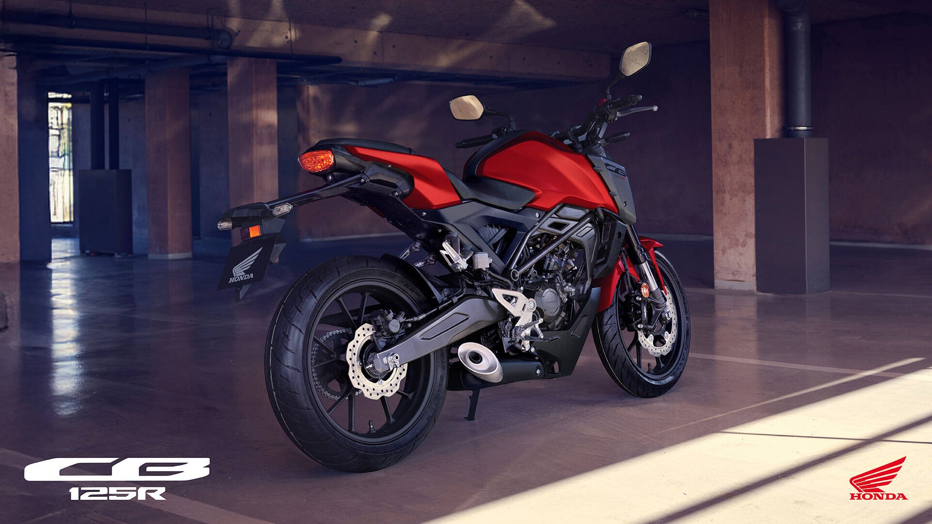

  • Znana i lubiana Honda CB125R. Nie zmieniona, a odświeżona.
W krótkiej informacji prasowej Honda zapowiada, że model CB125R w wersji na 2026 rok trafi do salonów w czterech nowych, wyrazistych malowaniach. Producent dodaje, że to właśnie stylowy wygląd i kompleksowa specyfikacja „dużego motocykla”  sprawiły, iż zarówno w 2024, jak i w 2025 roku CB125R zajęła drugie miejsce wśród najlepiej sprzedających się modeli klasy 125 w Europie. Wprowadzenie nowych kolorów ma być kolejnym krokiem w umacnianiu pozycji tego bestsellerowego motocykla. W czym tkwi jego fenomen?
CB125R – tajemnica sukcesu
Honda chwaląc swój model podkreśla, że oferuje on wyjątkową mieszankę. To przekonujące połączenie żywiołowego i dynamicznego silnika 125 cm³, eleganckiego nowoczesnego stylu retro oraz zaawansowanej specyfikacji technicznej.
Ponadto CB125R zapewnia jakość jazdy rodem z „dużego motocykla” dzięki zawieszeniu z widelcem USD Showa Big Piston z rozdzieleniem funkcji i goleniami o średnicy 41 mm (SFF-BP) – takiemu samemu jak w modelu CB650R – oraz montowanemu radialnie, czterotłoczkowemu zaciskowi hamulcowemu z przodu.

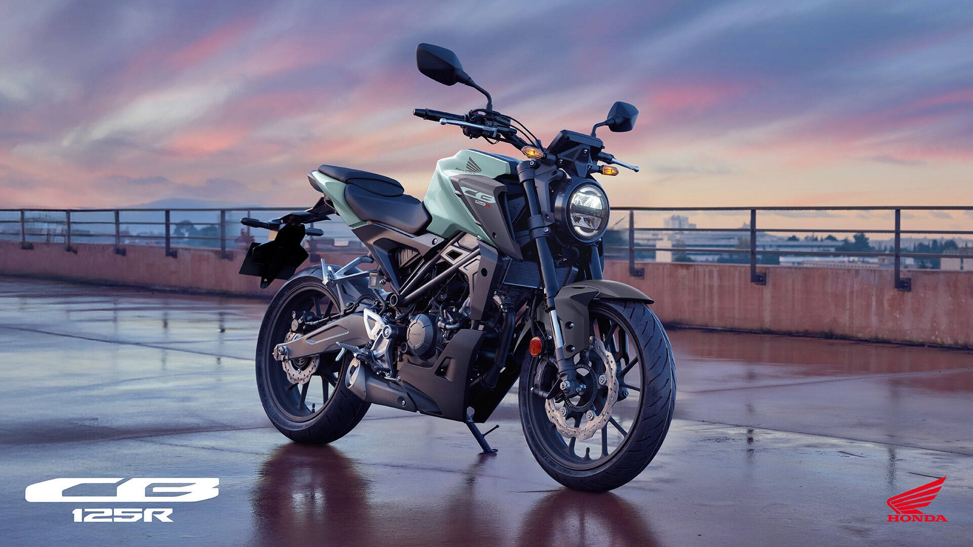

Podwozie
Oprócz dopracowanego silnika, mocnym atutem CB125R pozostaje jej podwozie. Tutaj również nie wprowadzono zmian.
W CB125R Honda postawiła na minimalistyczną, stalową ramę kratownicową, łączącą elementy rurowe i tłoczone. W zestawieniu z charakterystycznym wahaczem o nieregularnym przekroju tworzy ona konstrukcję o wysokiej — lecz nieprzesadzonej — sztywności. Efekt? Motocykl jest stabilny przy wyższych prędkościach, a jednocześnie zwinny i lekki w prowadzeniu.
Do tego dochodzi precyzyjnie dobrana geometria — pochylenie główki o 24,2° i wyprzedzenie 90,2 mm — oraz niewielki rozstaw osi wynoszący 1345 mm. W połączeniu z korzystnym rozkładem nacisków (51,5% przód, 48,5% tył) przekłada się to na pewne prowadzenie, dobre wyczucie przedniego koła i łatwe inicjowanie skrętów.
W warunkach miejskich łatwo docenić praktyczne zalety tej konstrukcji. Kierownica typu Fatbar obraca się o 40°, a promień skrętu wynoszący 2,3 m ułatwia przeciskanie się między samochodami i manewrowanie na ograniczonej przestrzeni. Wysokość siedziska to 816 mm — większość kierowców poczuje się na motocyklu pewnie, choć niższe osoby mogą nie być w stanie oprzeć stóp płasko na podłożu.
Równie ważne jest zawieszenie. Z przodu pracuje widelec USD Showa Big Piston (SFF-BP) z goleniami o średnicy 41 mm — ten sam, który znajdziemy w większej CB650R. Tylne zawieszenie to klasyczny monoshock bez regulacji napięcia wstępnego.
Układ hamulcowy również trzyma wysoki poziom. Z przodu znajduje się pływająca tarcza 296 mm współpracująca z radialnym, czterotłoczkowym zaciskiem Nissin, a z tyłu tarcza 220 mm z jednotłoczkowym zaciskiem. Całość wspiera dwukanałowy system ABS działający w oparciu o moduł IMU. Takie rozwiązanie pozwala precyzyjnie dobierać ingerencję systemu w hamowanie przedniego i tylnego koła w zależności od zachowania jednośladu.
CB125R stoi na 17-calowych kołach, na których założono opony 110/70 z przodu i 150/60 z tyłu.

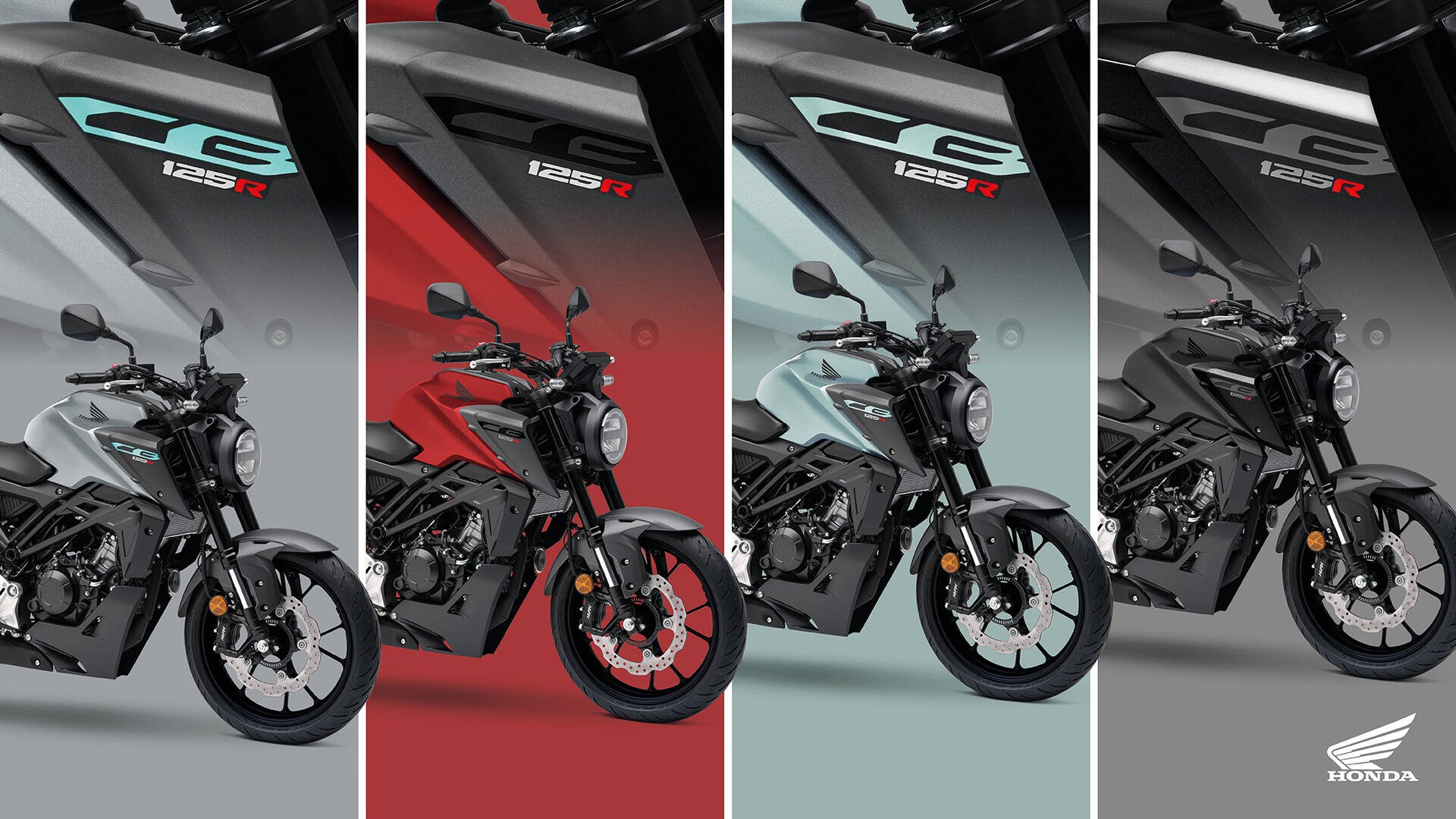

Jak podaje producent, CB125R zachowuje lubianą, charakterystyczną dla serii „Neo Sports Café” stylistykę, łączącą minimalistyczne retro z nowoczesnymi, dynamicznymi liniami. Wersja na rok 2026 podkreślać ma ten kierunek jeszcze wyraźniej dzięki czterem nowym malowaniom oraz dużym, kontrastowym logotypom CB125R umieszczonym na osłonach chłodnicy. Zbiornik ozdabia klasyczne logo Honda Wing, akcentujące przynależność modelu do segmentu premium.
Nowe malowania na 2026 rok to:
  • Mat Rock Gray
  • Mat Lucent Silver Metallic
  • Zefiro Blue Metallic
  • Mat Pearl Diaspro Red
