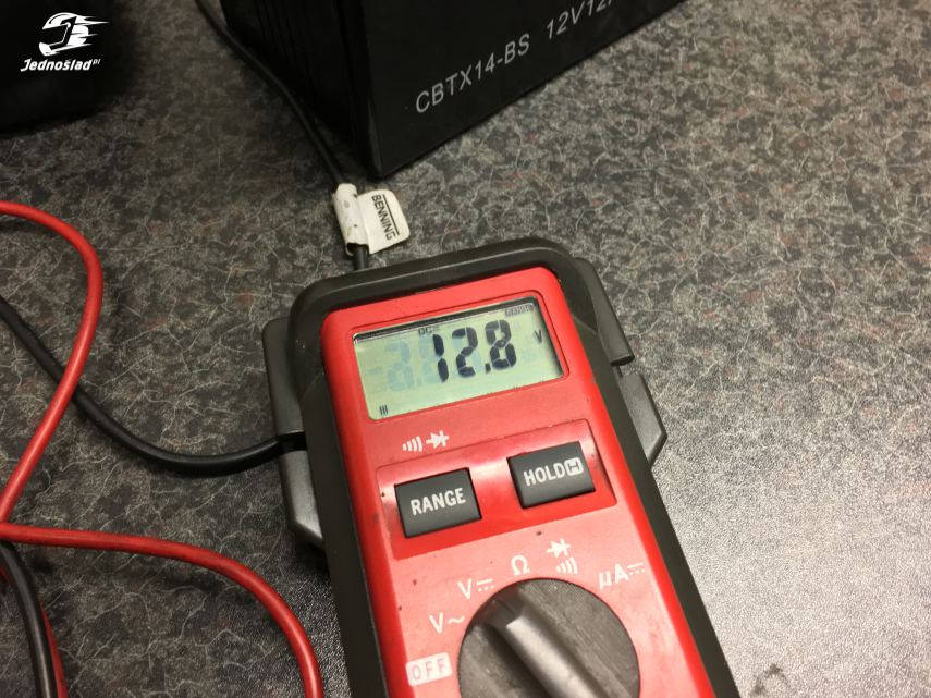

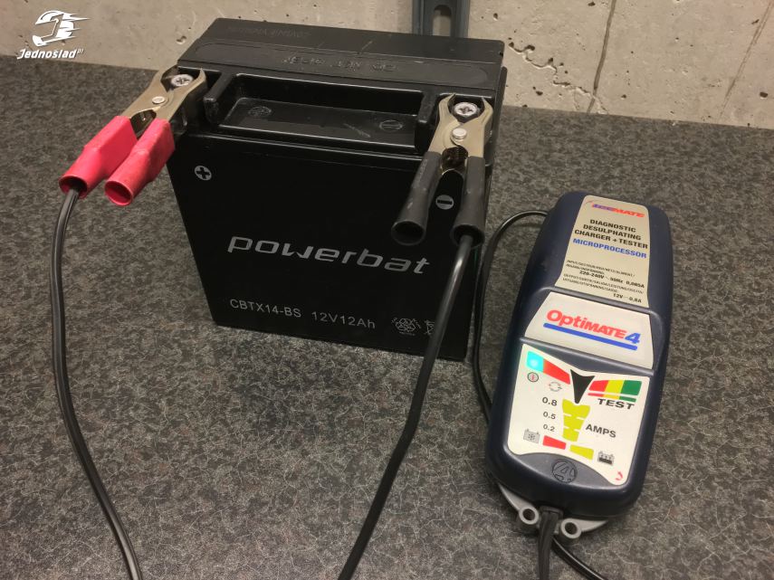

Podłączyłem go pod Optimate4 i wszystko zadziałało jak trzeba. Bateria naładowała się, Optimate ją przetestował. Sprawdziłem po kilku dniach napięcie, 12,7V. Doskonale!

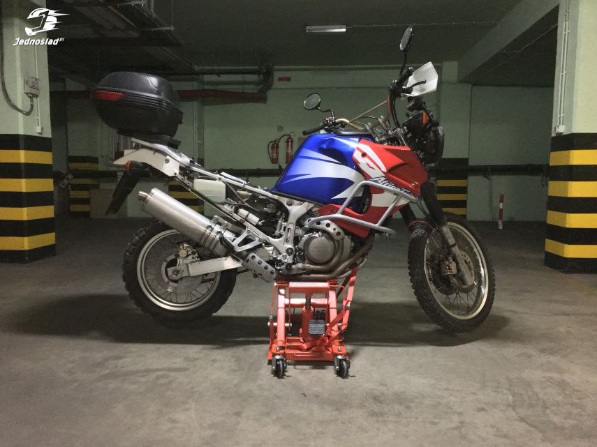

Wczoraj wrzuciłem akumulator do motocykla, przekręciłem kluczyk, wcisnąłem starter i.... trrrrt, trrrrt, trrrrr.... No niech to jasny szlag trafi!
Wstyd i hańba! Afryka nie zapala od pierwszego strzału? Miałem problemy z rozruchem zraz po zakupie w grudniu, ale sądziłem, że problemem jest zalany wodą przekaźnik. Okazuje się, że nie.
Co więc może powodować niechęć motocykla do współpracy? Przyczyn może być​ kilka. W tym przypadku stawiam na uszkodzony akumulator. Dzisiaj po południu podjadę do najstarszego w Warszawie serwisu akumulatorów i zobaczymy, czy z baterii jeszcze coś będzie. Jeśli okaże się, że jest z nią wszystko w porządku trzeba będzie szukać dalej.
IMG_0336_lekkie
Mam nadzieję, że tak nie będzie, ale gdyby... Najpierw trzeba sprawdzić wszystkie przewody elektryczne i kostki z konektorami. Jeśli wszystko jest ok, sprawdzamy przekaźnik. Można w nim pogrzebać, lub podmienić na inny, ale pasujący do naszej maszyny. Można też ominąć przekaźnik i zobaczyć, czy rozrusznik zakręci.
Jeśli nadal kontrolki będą przygasały... winny może być rozrusznik. Trzeba go wyjąć, rozebrać i sprawdzić, czy nie jest uszkodzony.
