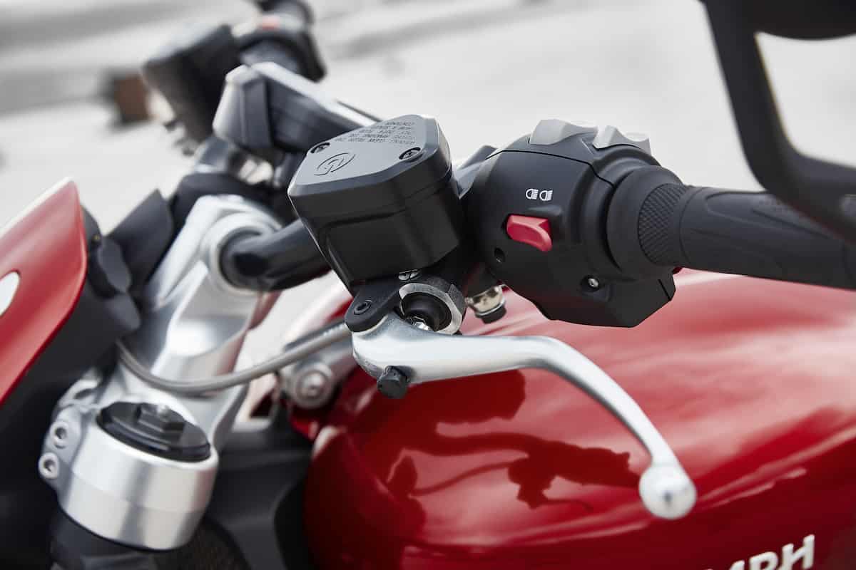

Do tego dochodzi ustawienie napięcia linki sprzęgła oraz sposób w jaki jest ono przez nas używane. Używanie sprzęgła nie tylko pozwala na bezpieczną zmianę biegów, ale w pewien sposób jest amortyzatorem uderzeń i napięć powstających w wyniku zmiany przełożenia. A to sprawia, że motocyklem jeździ się nie tylko bardziej komfortowo, ale i przyjemniej. Z drugiej strony sprzęgła powinniśmy używać w ten sposób, aby silnik nie pracował na zbyt wysokich obrotach (nadmierny poślizg sprzęgła) – takie wybryki sprawiają, że na sprzęgło rozgrzewa się do bardzo wysokich temperatur co w dużym skrócie kończy się jego przegrzaniem, a nawet uszkodzeniem.
Do tego wszystkiego dochodzi poprawne ustawienie linki sprzęgła. Część motocyklistów robi to po swojemu. Jednak odpowiedni luz na sprzęgle opisany jest przez książkę serwisową i nie jest to wartość wyciągnięta z nosa. Zbyt duże napięcie może skutkować poślizgamy sprzęgła np. przy skręconej kierownicy, a zbyt małe napięcie może zakończyć się niewyprzęganiem przełożenia, co będzie się objawiać tym, że mimo wciśniętej dźwigni sprzęgła motocykl będzie posiadać tendencje do ruszania.
