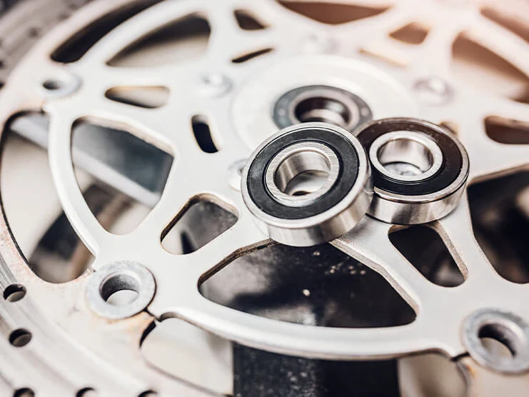

Sama wymiana łożysk w kole nie jest trudna, a nawet jak zdecydujecie się na wizytę o zaprzyjaźnionego mechanika, to nie naruszy ona waszego budżetu. Wybicie, nabicie i po temacie. Dlatego decydowałem się znacznie częściej na wymianę, aby uniknąć uszkodzenia na drodze. Wpisałem model swojego motocykla, otwierałem kilka aukcji i wybierałem produkty ze średniej półki. Zakładałem i po przejechaniu kilku tysięcy, a czasami nawet kilkuset kilometrów, dochodziło do ich uszkodzenia. Wibracje, buczenie i generowany hałas piętnował we mnie nerwy, jednocześnie wymuszając kolejną wymianę. Sytuacja się powtarzała, a ja w końcu zasięgnąłem porady u znacznie bardziej doświadczonego kumpla, który jasno stwierdził – po pierwsze – g***** się nie tyka, bo śmierdzi, a po drugie ciężko jest aktualnie o dobre łożyska, które wytrzymają tyle, co oryginalne montowane w fabryce.
To może najdroższe?

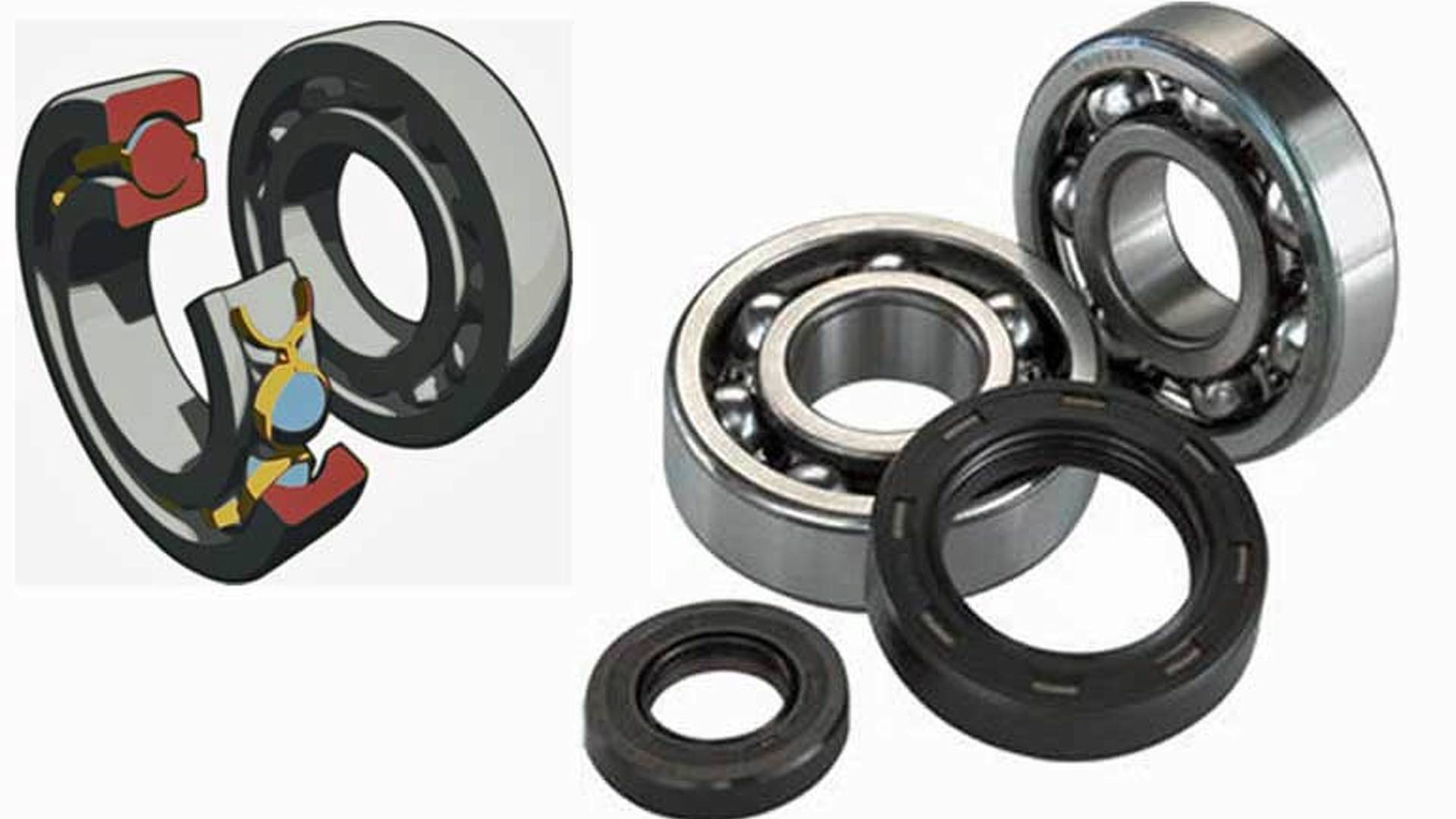

Skoro średnia półka cenowa łożysk pozwala na przejechanie stosunkowo niewielkiego dystansu, to może niepotrzebna była jakakolwiek oszczędność. W zdecydowanej większości będzie to różnica na poziomie kilkunastu złotych, ale tylko w jednym przypadku – jeżeli jesteśmy leniwi i zakres poszukiwań ograniczamy do wpisania marki, modelu i roku produkcji w wyszukiwarce. Już te dane skutecznie sprawiają, że cena znacznie wzrasta. Uświadomił mi to jeszcze inny kolega, który za każdym razem po najróżniejsze łożyska do swojego motocykla wybiera się do lokalnej hurtowni. Wymaga to od niego nieco więcej zaangażowania, bo albo musi znaleźć wymiary w Internecie lub książce serwisowej, albo rozebrać dany element i sprawdzić znajdujące się na łożysku wymiary. Pojechał więc do sklepu, podał wymiar i padło magiczne pytanie – woli Pan te droższe, czy może tańsze? Zaczyna się, niewiadomo czy cena nie zwali z nóg, więc bezpiecznie odpowiada, że chciałby poznać cenę tańszego produktu. Odpowiedź jest zaskakująca – 9 zł. To w takim razie najdroższe łożysko powinno kosztować grubo ponad 50 zł, ale tak nie jest. Najdroższy produkt renomowanej firmy to koszt 13 zł.
Tańsze i lepsze
W tamtym momencie nauczyłem się, że nie warto przepłacać i po łożyska wybieram się do lokalnej hurtowni. W motocyklach nie ma kosmicznie dziwnych wymiarów i w zdecydowanej większości otrzymacie je „od ręki”. Najdroższe, najlepsze i przy tym znacznie tańsze od produktów, które znajdziecie w Internecie. Nie wierzycie? Sprawdźcie na waszym własnym motocyklu – porównajcie ceny, które znajdziecie w sklepach online, a następnie poszukajcie dokładnego wymiaru i zapytajcie w pobliskiej hurtowni. Gwarantuje wam, że różnica będzie spora.

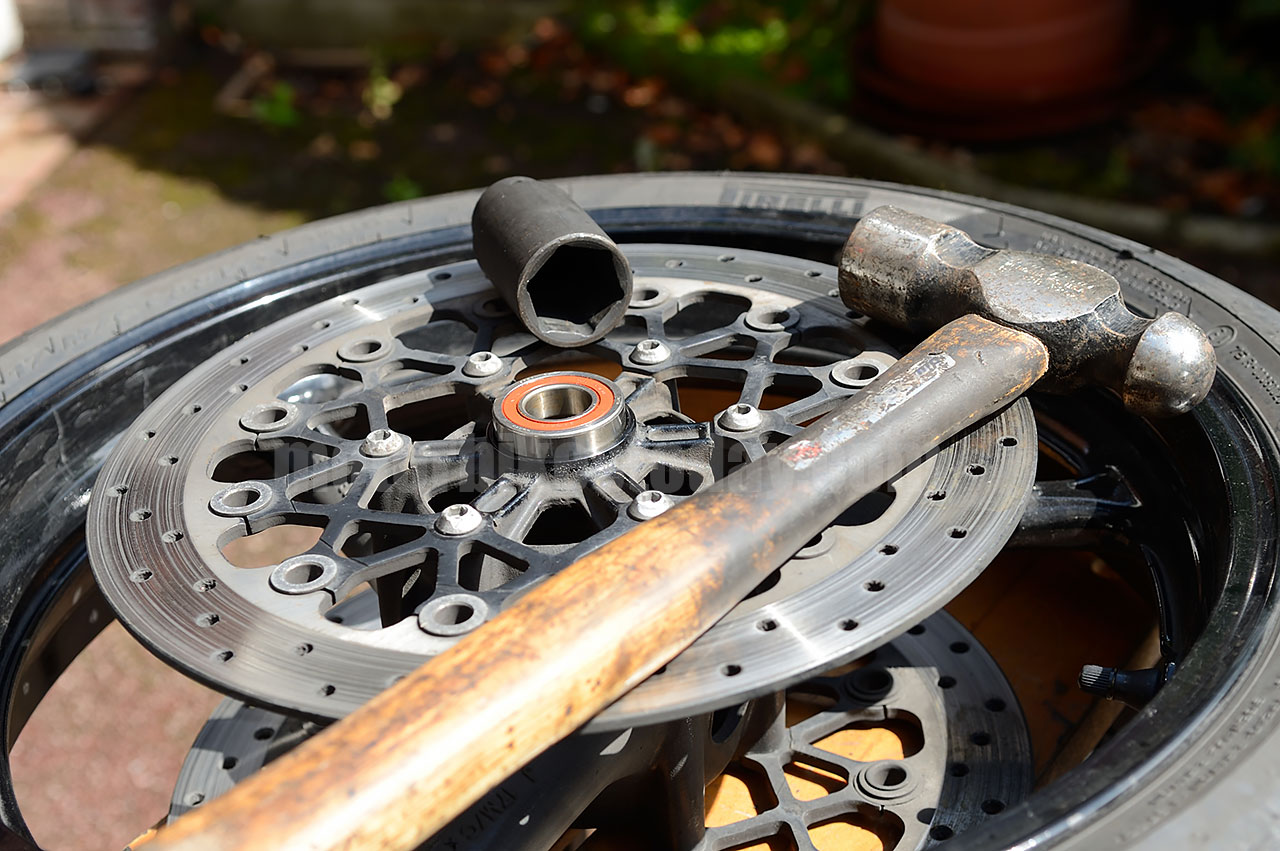

Zdecydowanie odradzam wam używania młotka i śrubokręta do wybijania starego łożyska, a następnie nabijania nowego przy użyciu starego. Jeżeli już zdjęliście koła to polecam wam pojechać do serwisu motocyklowego, który z wymianą poradzi sobie w kilkanaście minut korzystając z młotka bezwładnościowego i prasy hydraulicznej. Bez uszkodzeń i z gwarancją, że wszystko zostało zamontowane tak, jak trzeba. W 2025 roku średnio za wymianę obu łożysk w przednim kole wraz z uszczelniaczami w zależności od miasta zapłacicie od 50 do 100 zł. Cena może wzrosnąć w przypadku, gdy mechanik samodzielnie będzie musiał zdemontować koło z motocykla.
