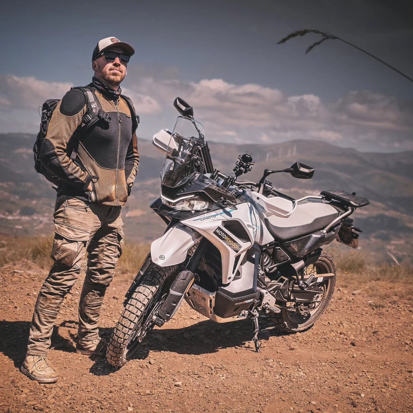

Test CFMoto 1000MT-X na najpiękniejszej drodze w Portugalii. Chińczycy wchodzą do gry o najwyższą stawkę
Rynek motocykli ADV jeszcze nigdy nie był tak konkurencyjny jak dziś. Jeszcze kilka lat temu chińscy producenci mogli spokojnie funkcjonować w swoich niszach, a klienci wybierający duże motocykle turystyczno-terenowe czy ADV najczęściej kierowali wzrok w stronę BMW, Hondy, KTM-a czy Ducati. Rosnące ceny nowych motocykli sprawiły, że kierowcy coraz częściej zaczęli dokładnie analizować wyposażenie, osiągi i stosunek ceny do tego, co faktycznie otrzymują. I to właśnie w takim momencie na rynku pojawiły się marki z Chin, które nie chcą już być najtańszą alternatywą, ale pełnoprawnym konkurentem dla największych producentów.

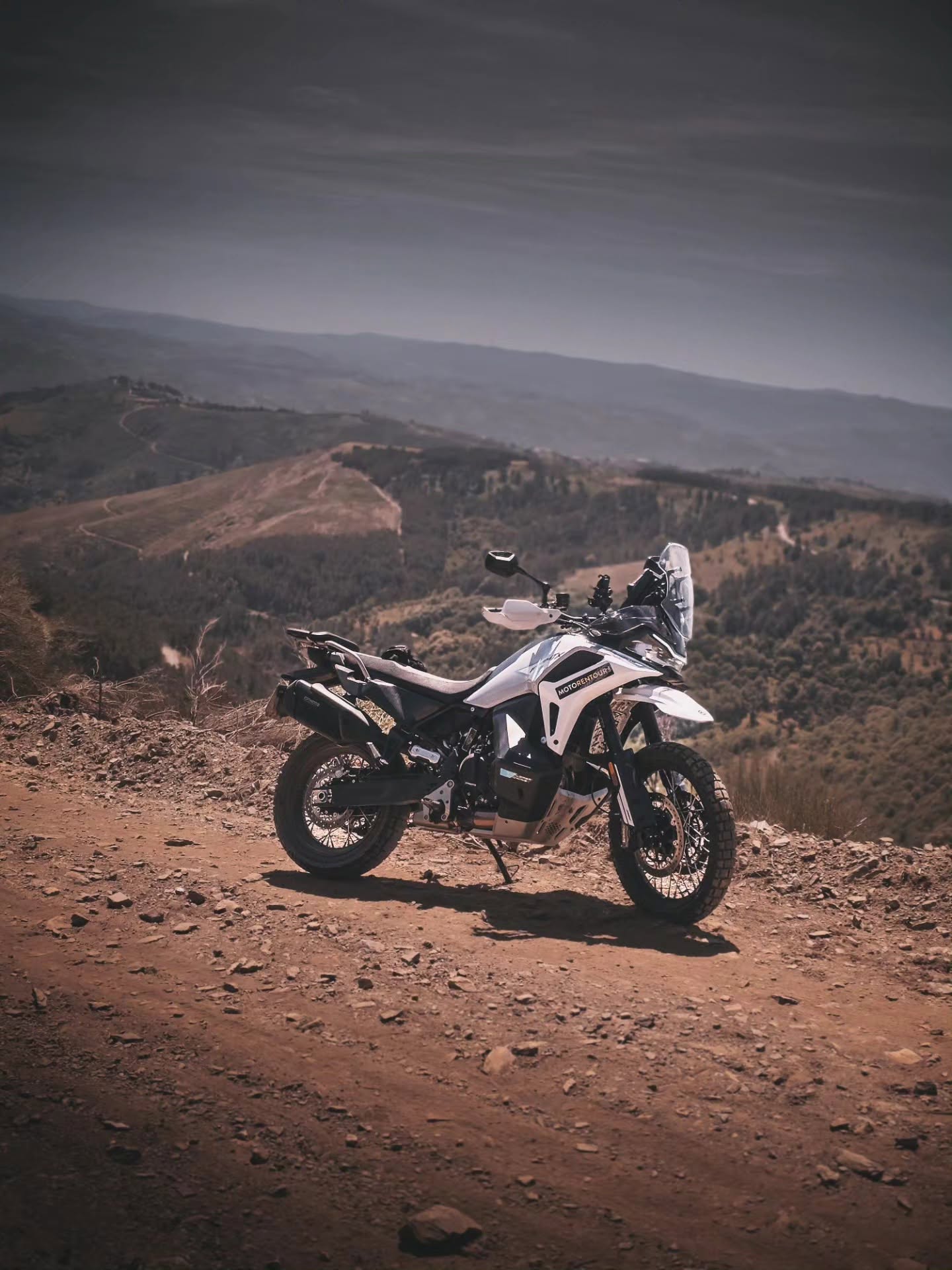

Choć nazwa sugeruje, że 1000MT-X jest jedynie większą odmianą dobrze znanego 800MT-X to w praktyce nowy model został przebudowany niemal od podstaw. Producent nie ograniczył się do zwiększenia pojemności silnika, a zmiany objęły układ napędowy, elektronikę, wyposażenie i podwozie. Sercem motocykla jest nowy, chłodzony cieczą rzędowy silnik dwucylindrowy o pojemności 947 cm3. Jednostka rozwija 113 KM oraz 105 Nm maksymalnego momentu obrotowego.
Wzrost pojemności z 799 do 947 cm3 nie był jednak efektem prostego rozwiercenia cylindrów. Producent zwiększył średnicę cylindra i skok tłoka, a także podniósł stopień sprężania do 13,5:1. Wszystko wskazuje więc na to, że przebudowano najważniejsze elementy jednostki napędowej, w tym układ korbowy i sam dół silnika. Co ciekawe, mimo większego silnika i bogatszego wyposażenia masa motocykla wzrosła względem 800MT-X zaledwie o 2 kg.
Elektronika nie odstaje od europejskiej konkurencji

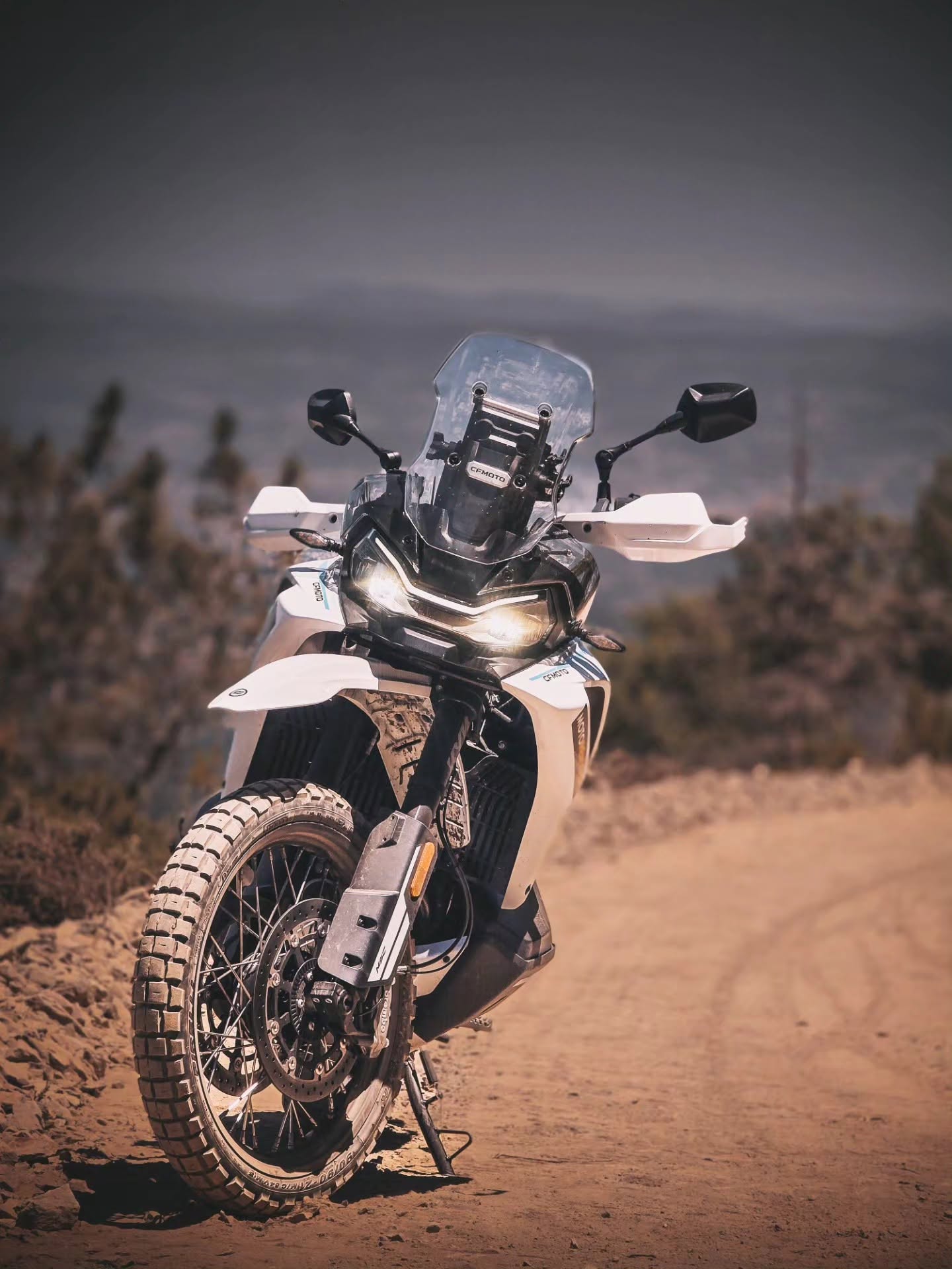

Wielokrotnie mówiono, że to właśnie elektronika była jednym z największych argumentów przemawiających za zakupem motocykli europejskich producentów. Dziś ta przewaga zaczyna szybko topnieć, a CFMoto 1000MT-X wyposażono w elektroniczną przepustnicę ride-by-wire oraz sześciosiową jednostkę IMU Boscha. To właśnie ona odpowiada za działanie całego pakietu systemów wspomagających kierowcę.
Na pokładzie znalazł się cornering ABS działający również w złożeniu, wielostopniowa kontrola trakcji, system wheelie control oraz cztery tryby jazdy: Standard, Rain, Off Road i All Terrain. Dla osób planujących jazdę poza asfaltem ważną informacją jest możliwość wyłączenia tylnego ABS-u.
21 cali z przodu. CFMoto 1000MT-X terenu się nie boi
Wielu producentów lubi dziś określać swoje motocykle mianem ADV, choć w rzeczywistości są to głównie maszyny stworzone do jazdy po asfalcie. Chiński producent zastosował klasyczną konfigurację spotykaną w motocyklach przygotowanych do jazdy terenowej – z przodu zastosowano 21-calowe koło, z tyłu 18-calowe. Oba są szprychowe i bezdętkowe, a fabrycznie wyposażono je w opony Pirelli Scorpion Rally STR. Motocykl ma całkiem pokaźny prześwit, długie skoki zawieszenia i charakterystyczną sylwetkę z wysoko poprowadzoną szybą oraz agresywnie stylizowanym przodem.
Jednym z najciekawszych elementów konstrukcji jest sposób rozmieszczenia zbiornika paliwa. Bak o pojemności przekraczającej 22 litry został poprowadzony bardzo nisko wokół silnika. Rozwiązanie przypomina konstrukcje stosowane przez KTM-a już od lat i pozwala znacząco obniżyć środek ciężkości motocykla, co jest szczególnie ważne podczas jazdy z pełnym obciążeniem oraz w terenie, gdzie każdy kilogram umieszczony wysoko nad motocyklem ma znaczenie. Producent deklaruje średnie zużycie paliwa na poziomie około 5 l/100 km, a więc na jednym tankowaniu przejedziemy ponad 400 km.
Za zawieszenie odpowiada Kayaba. Zarówno przedni widelec upside-down, jak i tylny amortyzator oferują pełną regulację. Układ hamulcowy dostarczyło z kolei Brembo, czyli jeden z najbardziej cenionych producentów hamulców motocyklowych na świecie.
Z kolei na liście wyposażenia znajdziemy tempomat, dwukierunkowy quickshifter, sprzęgło antyhoppingowe, system monitorowania ciśnienia i temperatury opon TPMS, podgrzewane manetki oraz podgrzewaną kanapę. Centralnym punktem kokpitu jest pionowy, dotykowy ekran TFT o przekątnej 8 cali, który współpracuje z aplikacją CFMoto Ride i pozwala korzystać z funkcji nawigacji oraz monitorowania parametrów motocykla. Jeszcze kilka lat temu podobne wyposażenie było domeną motocykli kosztujących wyraźnie powyżej 100 tys. zł.
