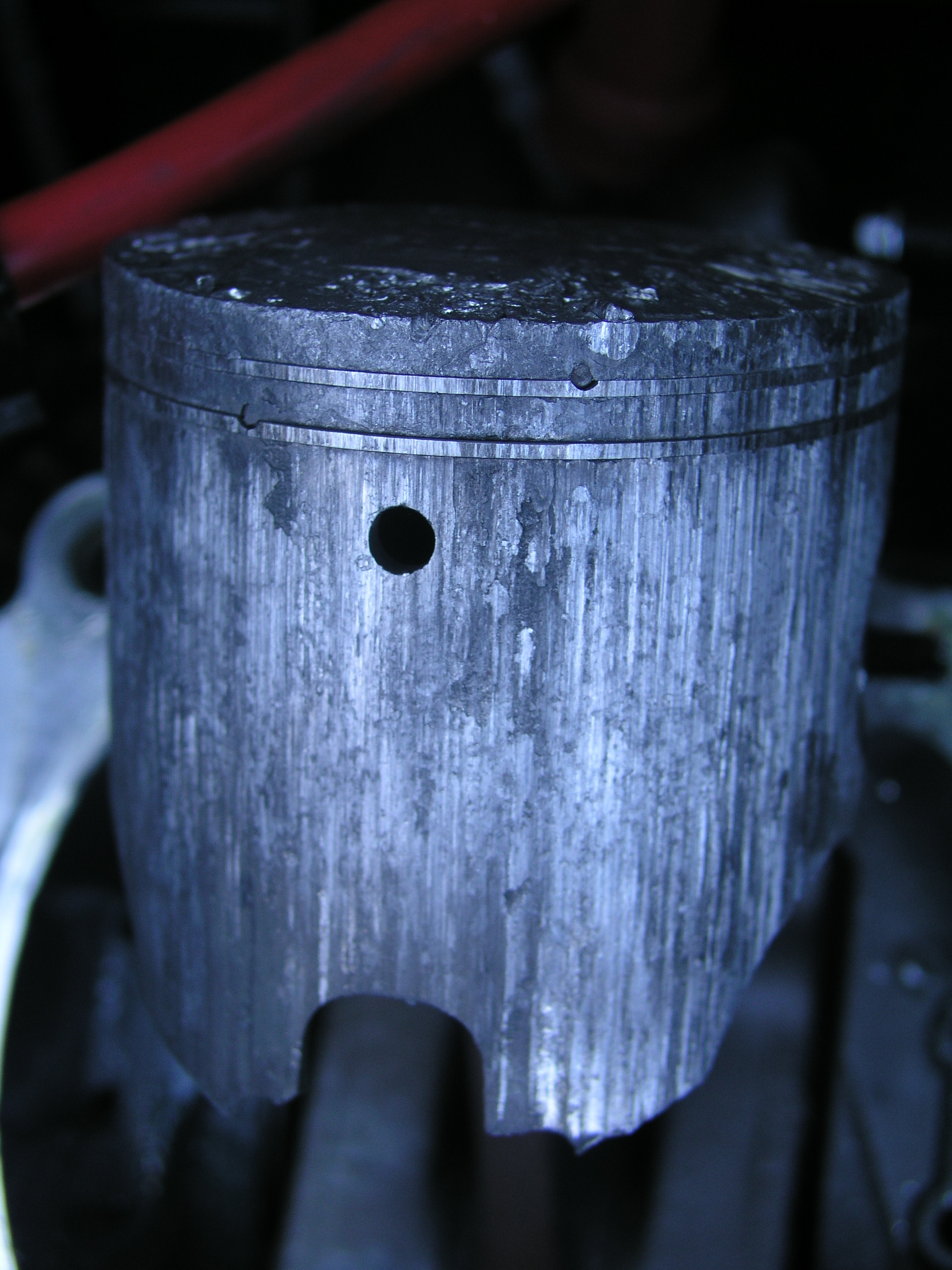

W tych cylindrach tłok wymieniamy zachowawczo w określonym czasie aby nie dopuścić do jego uszkodzenia i całkowitego zniszczenia zestawu. Podstawowym argumentem stosowania kitów tuningowych poza zdecydowaną poprawą właściwości trakcyjnych naszych skuterów (przyspieszeń i V max) jest fakt, że możemy bezpiecznie i pewnie poruszać się z prędkościami w zakresie średnich obrotów silnika bez konieczności obciążania go na maksimum w przypadku 50ccm co zapewni długą żywotność silnika. Na koniec muszę dodać gwoli przypomnienia niech nie będzie jedynym argumentem zastosowania cylindrów tylko prędkość, nie wszystkie skutery konstrukcyjnie zapewniają bezpieczną jazdę rzędu 100km/h.
