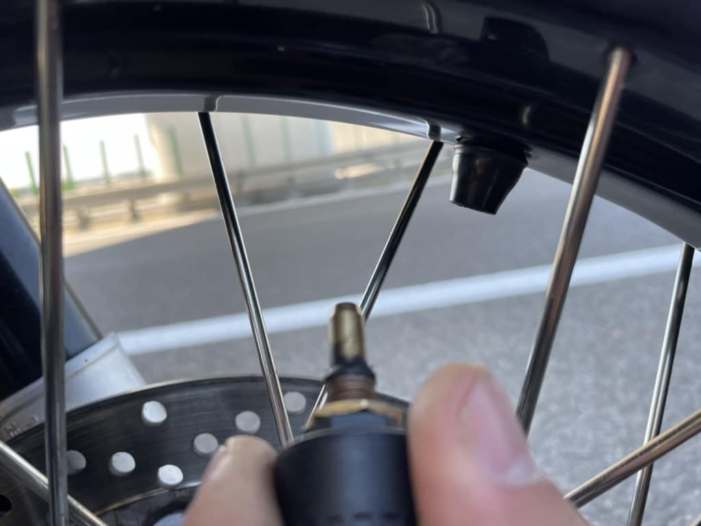

Pomimo tego, że producenci opon motocyklowych zalecają wymianę ogumienia po każdorazowej awarii to rzeczywistość wygląda nieco inaczej. Będąc daleko od domu oraz cywilizacji, jedynym sposobem na jakikolwiek ratunek jest jej naprawa, jednakże jej skuteczność zależy przede wszystkim od rodzaju i wielkości awarii. Wspomniałem wam wcześniej o urwanym wentylku podczas wyjazdu nad morze – jadąc z prędkością autostradową w pewnym momencie poczułem, że mój GS 1200 Adventure zaczął fatalnie się prowadzić. Spojrzałem na wyświetlacz i dostrzegłem komunikat o braku powietrza w przedniej oponie. Zanim jednak to zauważyłem, przejechałem jeszcze długą prostą na autostradzie liczącą około 5 km. Natychmiast zatrzymałem się na pasie awaryjnym i dotknięty wentyl został w mojej ręce. Pomimo zestawu naprawczego nie mogłem samodzielnie usunąć awarii i wezwałem Assistance. Szybko zwiózł mnie do najbliższego wulkanizatora, który bez większych problemów założył nowy wentylek. Podróż kontynuowałbym był dalej, jednakże brak wczesnego rozpoznania awarii sprawił, że opona od wewnętrznej strony była kompletnie zdezelowana. Laweta zwiozła mnie zatem do domu.
