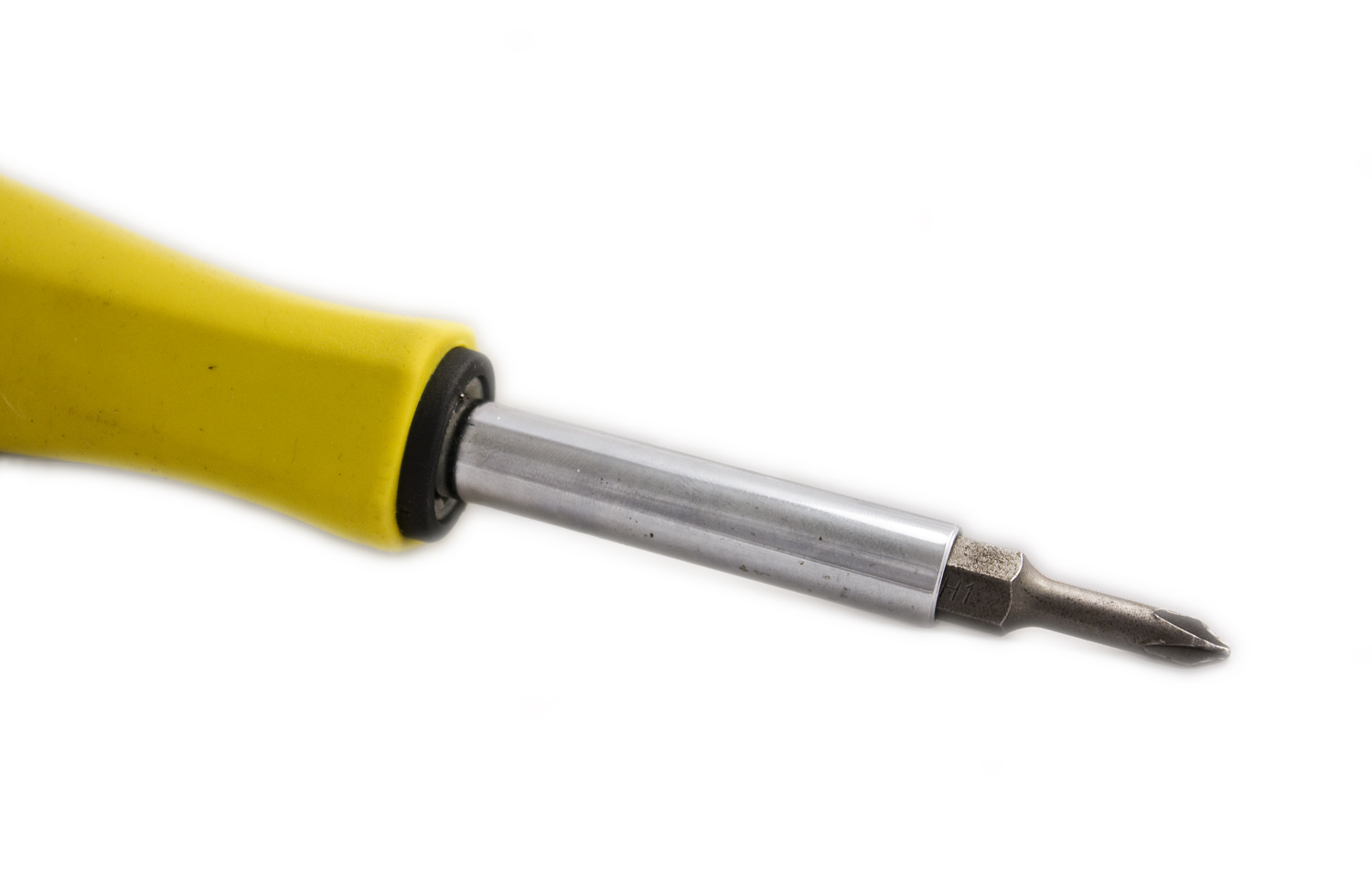

Czasem zwykły śrubokręt czy kombinerki mogą uratować nas przed koczowaniem w środku leśnej drogi. Pompka to moim zdaniem również obowiązkowe wyposażenie podczas dalszych podróży. Wiem, szanse na złapanie gumy jest małe, ale jeśli ma się to stać to bądźmy przygotowani. Lepiej pompować koło co 5 kilometrów, niż pozostać z przebitą oponą 50 kilometrów od cywilizacji. Też miałem taką przygodę, może nie 50, ale z 15 kilometrów od domu. Mało brakowało, a zostawiłbym skuter w krzakach samemu wracając taksówką. Okazało się, że blisko było Tesco. Kupiłem pompkę no i trochę pomogło. Na szczęście po drodze udało mi się napotkać na wulkanizację. Winowajcą był wentyl – zakończył współpracę. Został wymieniony i było po sprawie.

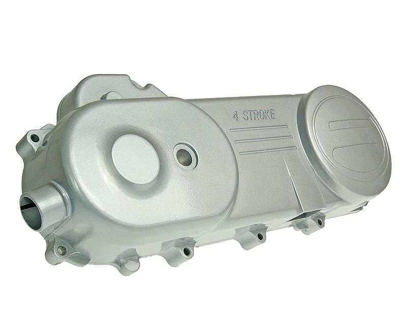

Jak na bieżąco kontrolować temperaturę silnika chłodzonego powietrzem? Skuterowcy zalecają przyłożenie ręki do lewej osłony silnika (tam, gdzie wariator). Jeśli nie jesteś w stanie jej dotknąć na dłużej to znak, że jednostce potrzebna jest chwila relaksu.
