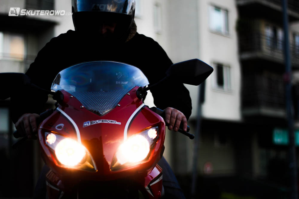

1998-20120512-IMG_0690Osobnym tematem jest właściwe ustawienie reflektora. Na ulicach zapanowała moda, lub przeświadczenie, że jazda jednośladem z włączonym światłem drogowym jest bezpieczniejsza, gdyż jest się lepiej widocznym. W niektórych przypadkach ta teoria się sprawdza, ale nie do końca. Otóż przy włączonym świetle drogowym obserwatorowi jest trudniej ocenić jak daleko znajduje się nadjeżdżający jednoślad i jak szybko się zbliża. Natomiast jazda w mocno pochmurny dzień lub po zmroku powoduje jedynie oślepienie zarówno jadących z przeciwka, oraz jadących w tym samym kierunku poprzez odbicie w lusterkach. Warto o tym pomyśleć! Jednak nie tylko jazda z włączonymi światłami drogowymi może oślepiać, ale również źle ustawione światło mijania może powodować podobne zagrożenie. Aby tego uniknąć, należy je właściwie ustawić. Nie jest to czynność skomplikowana, może co najwyżej być trochę uciążliwa ze względu na umiejscowienie śrub regulacyjnych. Wspomniane śruby mogą mieć postać plastikowych pokręteł, śrub z łbem sześciokątnym, lub pod wkrętak. Jeżeli reflektor jest typu motocyklowego, zazwyczaj będą dostępne na zewnątrz, jednak w przypadku reflektora zamocowanego w obudowie kierownicy, w owiewce, lub czaszy przedniej skutera mogą się również znajdować pod nimi. Czasem dostęp jest utrudniony. Najłatwiej jest je zlokalizować posiłkując się instrukcją obsługi pojazdu. Śrub zazwyczaj jest dwie. Jedna służy do ustawiania snopa światła w płaszczyźnie pionowej, druga poziomej. Może się zdarzyć, że będzie tylko jedna śruba do ustawiania w płaszczyźnie pionowej, np. w polskich motorowerach i motocyklach z czasów PRLu.
