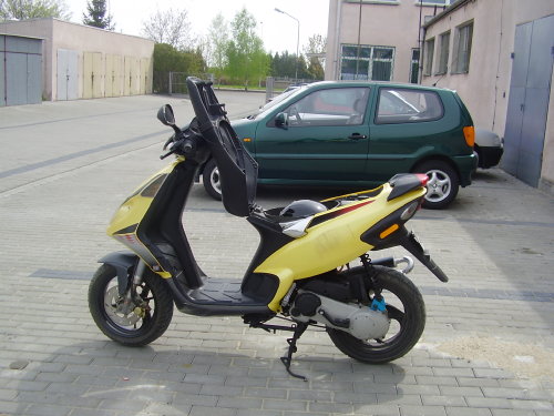

Testowany skuter to PIAGGIO NRG w wersji mc3 pochodzącej z 2004roku. Niestety, ten egzemplarz jest biedniejszą wersją czyli chłodzoną powietrzem z tylnym hamulcem bębnowym. Piaggio zadebiutowało z modelem NRG w 1995 roku, po czym wychodziły następne wersje. Jest to najbardziej usportowiony model z tej stajni.
Wygląd wiadomo sprawa gustów, chociaż według mnie jest to jeden z najładniejszych skuterów, posiada carbonowe i chromowane wstawki. Testowany egzemplarz jest wykonany w kolarze żółtym, który w blasku słońca wygląda przepięknie

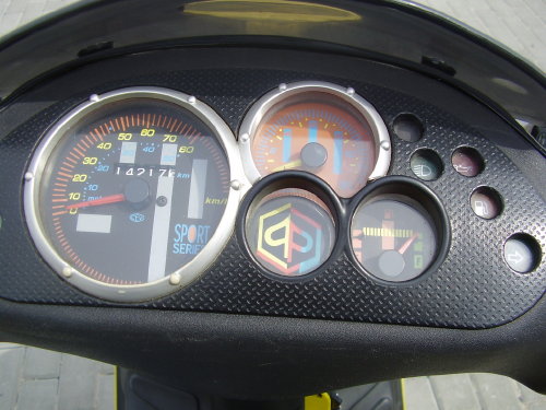

Wyposażenie: ma bardzo rozbudowaną deskę rozdzielczą z wieloma funkcjami m.in. obrotomierz, który czasem się przydaje, wskaźnik paliwa, prędkościomierz oraz licznik kilometrów, który w naszym przypadku wskazuje 14220 km. W NRG nie ma włącznika świateł – same włączają się po zapaleniu silnika i tak samo wyłączają. Posiada tylko klakson, przycisk do rozrusznika elektrycznego i zmiany kierunkowskazów. Ma rozruch nożny i elektryczny. Wlewy oleju i paliwa, oraz akumulator znajdują się pod siedzeniem.

Aha, i dobrze by było jakbyś wstawił swojego fotki swojego NRG po tym przebiegu jak wygląda :)
Gorzki, może tyle poleci, ale w wersji chłodzonej cieczą- powietrzak tyle nie da rady.
KoS- http://www.skuterowo.com/forums/topic/wasze-skutery-na-fotografiach?replies=9#post-1908
specjalnie dla ciebie
