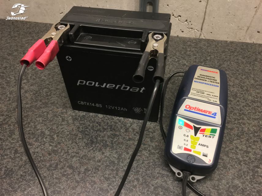

Kolejną przyczyna braku prądu w twoim motocyklu może być poluzowana klema akumulatora. Od wibracji spowodowanych pracą silnika połączenia śrubowe luzują się – mogła więc poluzować się też jedna z klem akumulatora. Dokręcenie jej pozwoli ci zapomnieć o problemie. Akumulator może też się po prostu całkowicie rozładować – wystarczy, że w instalacji elektrycznej nastąpi zwarcie, albo zostawiłeś motocykl z palącym się światłem pozycyjnym. Często problemem może być alarm zamontowany w motocyklu, którego nieuśpione funkcje rozładowują po dłuższym czasie akumulator. Żeby doraźnie sobie pomóc wystarczy naładować akumulator, a czasem wystarczy po prostu odpalić motocykl na pych.

Czasem też nagłej awarii ulegają same akumulatory. Zwarta cela, czy inne mechaniczne uszkodzenie baterii objawiać się może całkowitym „wariactwem” przyrządów. Włączasz kierunki – świeci światło stopu, naciskasz hamulec, zapala się kontrolka luzu. Często też po przekręceniu zapłonu palą się wszystkie kontrolki, żarzą się kierunkowskazy. Wtedy masz pewność, że na tym akumulatorze już nie pojedziesz. Nie pozostaje nic innego jak kupno nowego, gdyż ładowanie tutaj nie pomoże.
