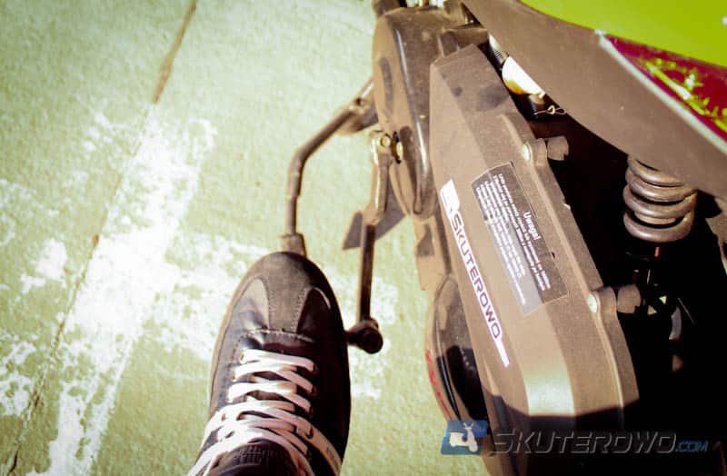

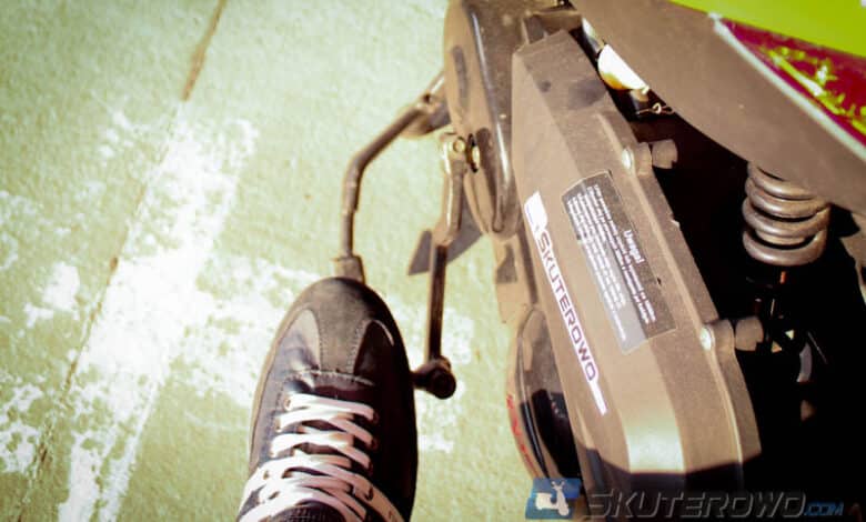

Idziesz do garażu, wkładasz kluczyk do stacyjki, przekręcasz kranik i …. Scenariusze mogą być różne. Jeśli nie zaświecą się kontrolki i po wciśnięciu startera w garażu nadal będzie panowała cisza, na bank padł akumulator. Trzeba wyjąć go z motocykla i spróbować naładować. Jeśli w stanie rozładowania był przez dłuższy czas mogło dojść do zasiarczenia baterii i ładowanie niewiele pomoże. A trzeba było na jesieni wyjąć akumulator i podładować go ze dwa razy.
Jeśli rozrusznik kręcił wałem korbowym, ale przychodziło mu to z wielkim trudem, również stawiam na rozładowany akumulator. Jeśli jednak rozrusznik kręci jak szalony a silnik nie chce podjąć współpracy… Brak paliwa. Dlaczego brak? Powodów może być wiele. Najczęściej jest to po prostu susza w komorach pływakowych. Jeśli mamy kranik podciśnieniowy powinien on mieć położenie PRI. W tym położeniu paliwo leje się przewodami nawet jeśli nie ma podciśnienia. Paliwo powinno spłynąć do gaźników i motocykl powinien odpalić. Czasem warto przelać gaźniki odkręcając śruby spustowe z komór pływakowych. Często samo ich odkręcenie może nam pomóc. Raz, że spłyną mniej lotne frakcje paliwa pozostałego na zimę w gaźnikach. Dwa, jeśli zobaczymy spływającą z gaźników „zupę” będzie to znak, że trzeba je poddać myciu.
