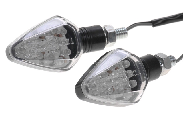

Wybierając kierunki dobrze jest patrzeć na ilość diod led.

Wiemy już, że wybierając lampę z symbolem ECE jesteśmy "kryci", ale nie znaczy to, że bezpieczni na drodze. Jak się bowiem okazuje w sprzedaży jest wiele lamp, które znaczek E dostały za to, że ich prototyp spełniał odpowiednie wymagania. Dlatego warto nie być pazernym i wydać nieco więcej pieniędzy na lepsze oświetlenie. Przykładowo najtańsze kierunki strzałki led można kupić już za kilkanaście złotych, jednak często posiadają one jedynie kilka diod bez odbłyśnika, przez co świecą słabo widocznym światłem. Dojrzenie tak migającego kierunkowskazu może być trudne w słoneczny dzień. Z tego powodu lepiej kupić kierunkowskaz posiadający powyżej 10 diod, jak np. 15 czy 20. Wtedy możemy mieć pewność, że będziemy bardziej widoczni. Ta sama zasada dotyczy lamp tylnych ledowych - pasek pięciu diod nie jest w stanie wygenerować odpowiedniego światła pozycyjnego oraz stop. Dlatego nie kierujmy się wyłącznie wyglądem i wybierajmy lampy, które mają przynajmniej 10 diod. Nie warto płacić za coś, co będzie gorsze od standardowego oświetlenia, bo to pieniądze wyrzucone w błoto. Warto także wspomnieć, najtańsze kierunkowskazy potrzebują do pracy odpowiedniego elektronicznego przerywacza do świateł ledowych. Te droższe natomiast mają wbudowane oporniki (zazwyczaj 27Ohm 5W), dzięki czemu można ich używać także ze zwykłymi przerywaczami.

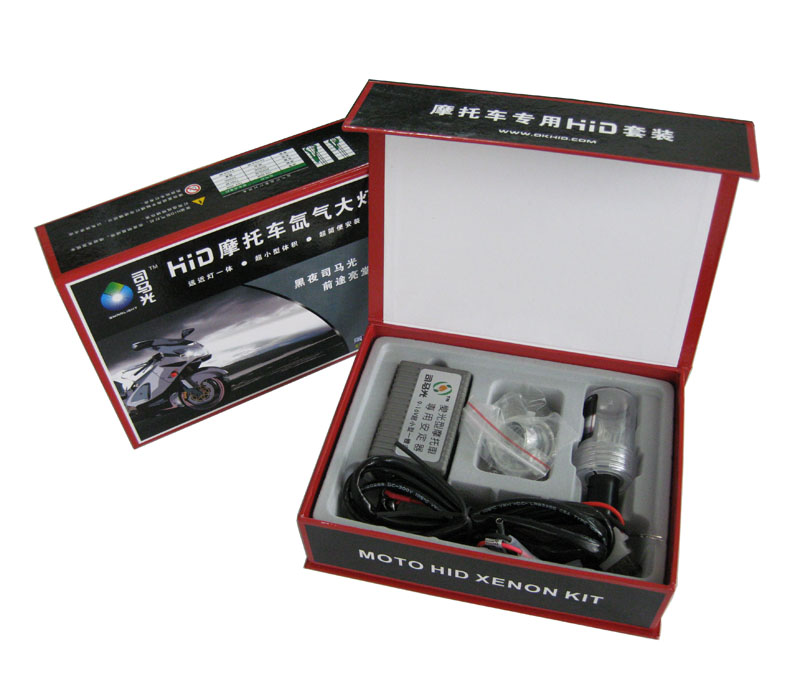

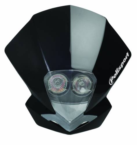

Wszystko co powyższe tyczy się także przednich reflektorów. Bardzo często można spotkać reflektory, które służą jedynie upiększaniu, a nie mają nic wspólnego z oświetlaniem drogi i bezpieczeństwem. Często na aukcjach z takimi towarami nie ma żadnej wzmianki o tym, czy dany produkt posiada homologację. Można się jednak domyślić prawdy patrząc na rodzaj żarówek - małe halogenowe żarówki z niewielkimi odbłyśnikami, podobne do tych stosowanych w oświetleniu kuchennym i w zasadzie do tego tylko się nadają - do oświetlania blatu w kuchni. Jeszcze gorsze od takich lamp są natomiast zestawy ksenonów do samodzielnego montażu. Za banalne pieniądze można kupić zestaw palnik + przetwornica, które pomogą zamienić "kiepskie światło w super lampę o naturalnej barwie światła". Używanie niefabrycznych ksenonów jest nielegalne, ponieważ same palniki jak i standardowe klosze lamp  nie są homologowane, a prawidłowy system oświetlenia xenon powinien być wyposażony w układ samopoziomowania oraz spryskiwacz klosza reflektora, aby nie oślepiać pojazdów z naprzeciwka. Sam odbłyśnik także musi mieć odpowiedni kształt aby odpowiednio rozpraszał snop światła oraz musi być wykonany z materiałów, które nie spowodują zczernienia lustra. Żaden trzeźwo myślący użytkownik jednośladu nie zamontuje takiego oświetlenia, które jest tylko szpanem, a nie daje wyraźnych korzyści z racji niefabrycznej konstrukcji.

  2. Ja kupowałem ksenony, żeby poprawić widoczność w nocy. Prawie nic nie dało… Może troszkę jaśniej oświetla. Żeby się elegancko jeździło to trzeba by pierdzielnąć taką lampę jaka jest w np. cbf’ce. Zwykła, prosta i dobrze świeci.
  3. No ja planuję założyć ksenona na przod i coś lepszego na tył, nie mam zamiaru zmieniać kloszy a jedynie żarówki…tylko jak dobrać właściwą, dobro jakościowo i żeby działała
