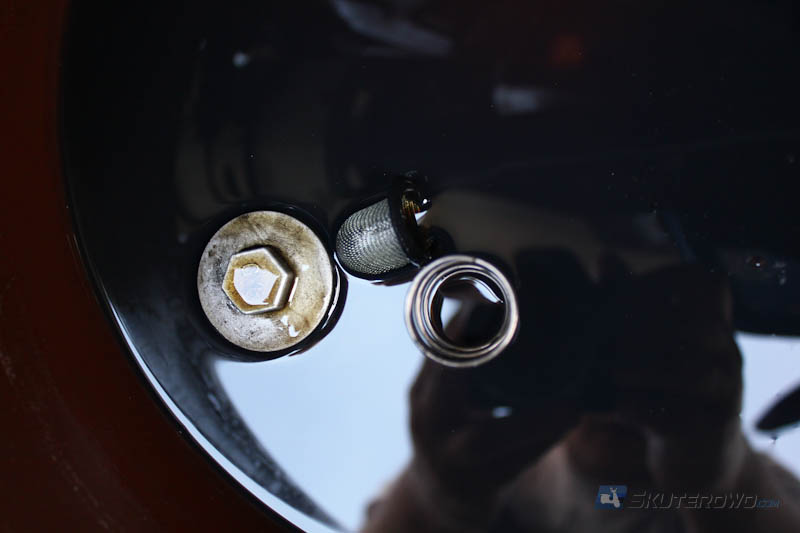

Jaki to ma związek z zimowaniem motocykla i koniecznością wymiany oleju? Jeśli maszyna stoi w pomieszczeniu, w którym występują wahania temperatury i przejścia przez 0 st.C, dochodzi do skraplania się pary wodnej na zimnych elementach silnika. Podobne zjawisko zachodzi w zbiorniku paliwa. Stąd bierze się woda w benzynie. Jak już wspomniałem, z oleju można ją usunąć dzięki emulgatorom i deemulgatorom, ale… Zawsze jest jakieś ale. Dodatki mają swoje ograniczone możliwości działania. Na przykład są w stanie związać tylko skończoną ilość wody. Widzimy wtedy pod korkiem maź przypominającą majonez w kolorze kawy z mlekiem. Jeśli wody będzie więcej, zacznie ona wiązać się w sposób trwały z innymi produktami spalania, na przykład ze związkami siarki. Powstawać będzie kwas siarkowy i siarkawy… Czujecie lekki problemik?

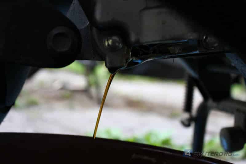

No dobra, to kiedy wymieniać olej? Hmmmm. Jeśli trzymacie motocykl w odpowiednich warunkach, czyli temperatura w pomieszczeniu nie spada poniżej +10 st.C i jest w miarę przewiewnie i sucho można olej wymienić przed zimą. Ograniczymy działanie kwaśnych związków, które pojawiają się w oleju. Oczywiście każdy olej ma odczyn zasadowy, ale… Znowu jakieś ale. Lepiej wymienić olej przed zimą. Nie będzie on narażony na odparowanie. Producenci olejów twierdzą, że po otwarciu pojemnika można go przez rok stosować. Jesteśmy bezpieczni.
Jeśli jednak chcecie trzymać motocykl w stodole, lub pod chmurką, czego nie polecam a wręcz odradzam, wymieniajcie olej kiedy chcecie… Wasza maszyna i tak ma przerąbane i olej po zimie, nawet jeśli na jesieni zalany było nowy, będzie się nadawał do wymiany. Jeśli przechowujecie motocykl w „ludzkich” warunkach, wymieńcie olej przed zimą. Niby drobiazg, ale zawsze silnik poczuje się lepiej.
