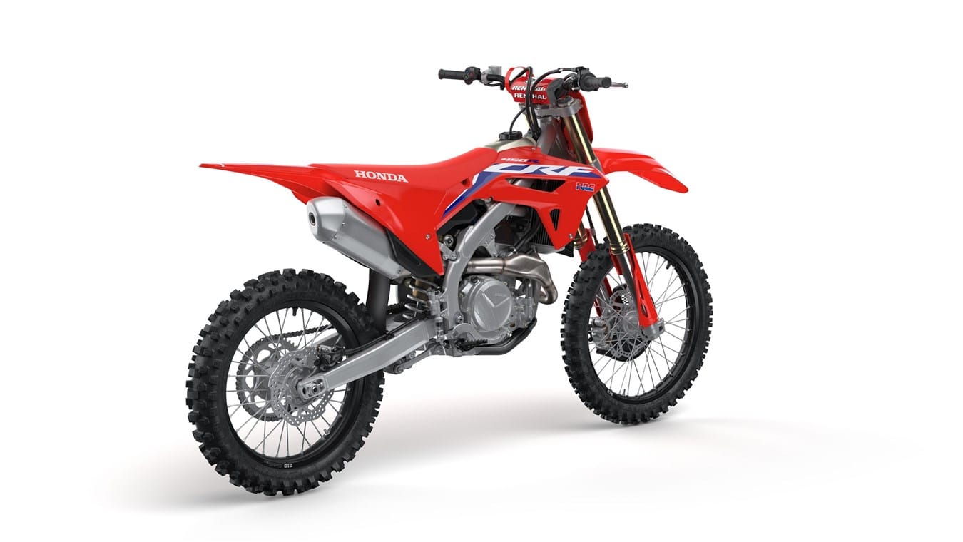

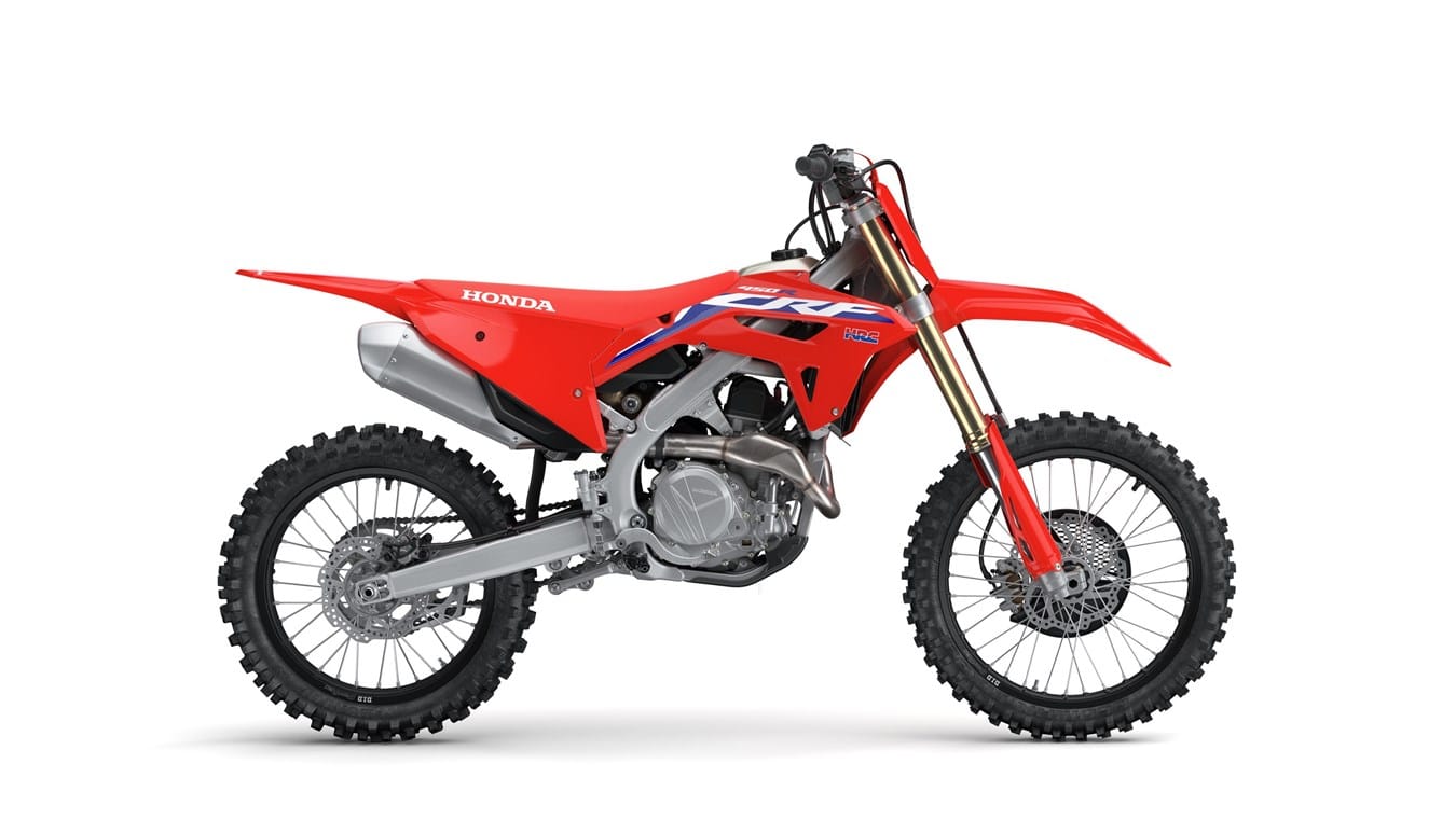

W przypadku roku modelowego 2022 podwozie CRF450R pozostało niezmienione, poza wewnętrznymi regulacjami przedniego i tylnego zawieszenia Showa. Celem ewolucji na rok 2022 jest zapewnienie lepszego utrzymania motocykla – zwiększenie zakresu tłumienia amortyzatora przy dobiciu zarówno z przodu, jak i z tyłu – optymalizacja rozkładu między przodem a tyłem maszyny.
Widelec Showa 49 mm USD ze sprężyną śrubową AF2 jest oparty na wersji „factory”, czyli elemencie dostarczanym zespołom wyścigowym MX w mistrzostwach Japonii. Dzięki aktualizacji w 2021 roku widelec uzyskał o 5 mm większy skok, powiększony do 310 mm, i zwiększoną sztywność zacisków osi. W modelu 2022 został zmieniony zestaw podkładek odpowiadających za tłumienie małych ruchów amortyzatora, aby wygenerować twardsze ustawienia zarówno dla tłumienia dobicia, jak i odbicia. Objętość oleju zmniejsza się o 8 cm3 do 380 cm3; jest teraz 13 pozycji regulacji (zamiast 15) dla odbicia i 15 dla dobicia, jak poprzednio.
Całkowicie zmienione ustawienia tylnego amortyzatora Showa MKE AF2 i pakietu podkładek regulujących wolne, średnie i szybkie, zapewniają sztywniejsze ogólne ustawienie tłumienia dobicia. Teraz jest 11 pozycji regulacji odbicia (wzrost z 8) i 6 dla dobicia przy szybkich i wolnych ruchach (z 12). Objętość oleju wzrasta o 1 cm3 do 422 cm3.
Skok ewolucyjny w 2021 roku sprawił, że części motocyklowe i ergonomia znacznie się poprawiły. Dzięki węższym dźwigarom głównym masa ramy głównej została zmniejszona o 700 g, a przeprojektowana rama pomocnicza zaoszczędziła dodatkowe 320 g. Dynamika podwozia również była nowa; przy zachowanej sztywności skrętnej sztywność poprzeczna zmniejszona o 20%, aby zwiększyć prędkość na zakrętach, przyczepność i dokładność kierowania. Zarówno górne, jak i dolne jarzma zostały przeprojektowane, aby zapewnić większą elastyczność, szybsze sterowanie i lepsze wyczucie, a aluminiowy wahacz Pro-Link otrzymał wyważoną sztywność, dopasowaną do ramy.
Aby ułatwić poruszanie się wokół maszyny, siedzenie zostało skrócone, jest lżejsze i o 10 mm niższe z tyłu w porównaniu z poprzednim modelem. Ułatwiono również demontaż i instalację, a konserwację uprościły tylko cztery śruby 8 mm, mocujące nadwozie z każdej strony.
Zaprojektowane z wykorzystaniem obliczeniowej dynamiki przepływu (CFD) dla maksymalnego przepływu powietrza, osłony chłodnicy są zbudowane z jednego kawałka plastiku i zawierają dolny otwór wentylacyjny, podczas gdy kratki chłodnicy są zoptymalizowane pod kątem przepływu powietrza. Tytanowy zbiornik paliwa ma pojemność 6,3 l.
Standardowa, lekka kierownica Renthal Fatbar dla optymalnego komfortu; górna półka ma dwa miejsca do zamocowania uchwytów kierownicy, co pozwala przesuwać kierownicę do tyłu i do przodu o 26 mm. Dodatkowo obracanie uchwytów kierownicy o 180 °, powoduje przesunięcie o dodatkowe 10 mm od pozycji podstawowej, co łącznie daje cztery pozycje ustawienia kierownicy do jazdy.
Z przodu, dwutłoczkowy zacisk hamulca zawiera tłoki o średnicy 30 i 27 mm oraz tarczę typu Wave o średnicy 260 mm; wraz z przewodem hamulcowym o niskim współczynniku rozszerzalności zapewnia zarówno mocne wyczucie, jak i stałą wytrzymałość. Tylny zacisk jednotłoczkowy jest dopasowany do 240-milimetrowej tarczy typy Wave.
Aluminiowe felgi DID, z bezpośrednio przymocowanymi szprychami, są wykończone w kolorze czarnym; przód ma wymiary 21 x 1,6 cala, a tył 19 x 2,15 cala. Tylne koło zostało wzmocnione i jest lżejsze dla modelu 2021, a opony Dunlop MX33F / MX33 do terenów miękkich są montowane jako standardowe wyposażenie.
Pochylenie i ślad pozostają na poziomie 27,1 ° / 114 mm z rozstawem osi 1481 mm i prześwitem 336 mm. Sucha masa wynosi 105,8 kg.
