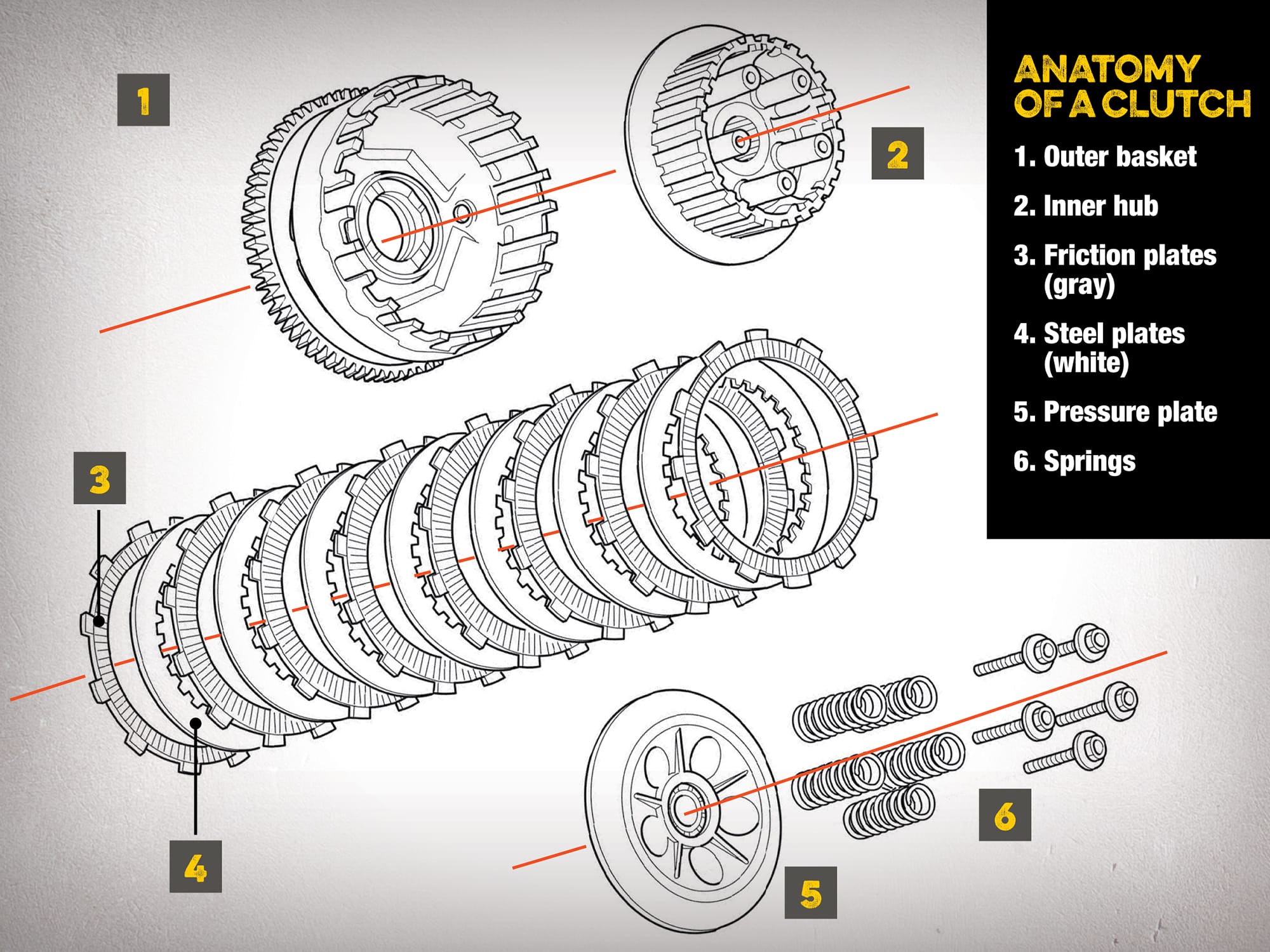

Gdyby w motocyklach nie było nawet najprostszego sprzęgła to ten ruszałby już w momencie wrzucenia biegu, a jego zatrzymanie byłoby praktycznie niemożliwe. Owszem, znacznie słabsze jednostki napędowe zapewno zgasłyby, jednakże te znacznie mocniejsze nadal jechałyby do przodu uniemożliwiając bezpieczne hamowanie do zerowej prędkości. Sama konstrukcja sprzęgieł niewiele zmieniła się na przestrzeni lat i nadal sama budowa jest podobna – składają się one z tarcz, przekładek i sprężyn dociskowych, jednakże z tą różnicą, że jeszcze kilkadziesiąt lat temu pracowały one “na sucho”. Obecnie zdecydowana większość producentów decyduje się jednak na montaż sprzęgieł wielopłytkowych w kąpieli olejowej, co bezpośrednio ma wpłynąć na ich mniejsze zużycie, ale również większą efektywność działania.
Sprzęgło wielopłytkowe cierne
To najbardziej i najczęściej stosowany rodzaj sprzęgła, które w najprostszym tłumaczeniu jest zwielokrotnionym sprzęgłem tarczowym. Taka budowa wynikała niejako z samych ograniczeń gabarytów silników motocyklowych, a wiele połączonych ze sobą tarczy nawet o zdecydowanie mniejszej powierzchni i tak jest w stanie wytworzyć siłę niezbędną do przeniesienia lub rozłączenia momentu obrotowego przekazywanego z silnika na koło. Sprzęgło wielopłytkowe cierne posiada wiele tarcz, które osadzone są na przemian, a wszystkie z nich znajdują się w tulejach na wypustach w koszu sprzęgłowym, który połączony jest z wałem korbowym silnika, a poprzez skrzynię przekładniową – z tylnym kołem. Włączenie sprzęgła następuje w wyniku przesunięcia nasuwy, która za pomocą dźwigni dociska zespół płytek. Przeniesienie napędu odbywa się za pomocą siły tarcia, a poślizg może wystąpić chwilowo przy dużym przeciążeniu.

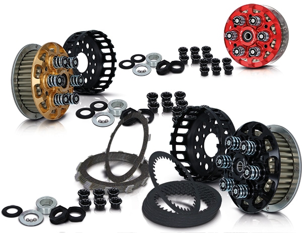

Czytając testy czy broszury reklamowe najnowszych motocykli z pewnością wielokrotnie spotkaliście się z terminem sprzęgła antyhoppingowego. Niby każdemu coś świta, ale wyjaśnienie różnic działania oraz budowy względem tradycyjnego sprzęgła jest wyjątkowo trudne. Decydując się na nowy motocykl lub jeżdżąc po torach wyścigowych warto jest jednak wiedzieć czym dokładnie jest i dlaczego jest znacznie droższe względem standardowego odpowiednika.
Wcześniej wspomniałem, że rozpoczęcie prac nad zupełnie nową konstrukcja było podyktowane względom bezpieczeństwa. Wszystko się zgadza, ale co bezpośrednio na to wpłynęło? W dobie wyścigu zbrojeń przede wszystkim sportowych motocykli, inżynierowie skupiali się na obniżeniu masy oraz coraz to większej mocy. Przełożyło się na to odciążenie tyłu jednośladu szczególnie podczas agresywnej redukcji biegów, co prowadziło do zjawiska nazywanego “hoppingiem”. Polega ono to tym, że tylne koło blokuje się i ponownie zaczyna się obracać, wprawiając tym samym motocykl w ruch kompletnie niekontrolowany, gdyż częstotliwość takich odbić może wynosić nawet 15 razy na sekundę. Sami już teraz widzicie, że łatwo jest wówczas o wywrotkę lub przestrzelenie zakrętu, dlatego tak ważne było wprowadzenie zmian w tej kwestii.
Po raz pierwszy sprzęgło antyhoppingowe zaprezentowała Honda i zdziwię was, gdyż było to jeszcze na początku lat 80.. Nie był to idealny moment na jego premierę, bo nikt wówczas nie chciał słyszeć wówczas o bezpieczeństwie i jakichkolwiek systemach, które wpływałyby na cenę zakupu. Zainteresowanie było zatem znikome, ale nie oznaczało to, że projekt japońskich inżynierów trafi do szuflady. Przełomowe były lata 90., które nie tylko pamiętamy z ogromnego wyścigu zbrojeń producentów motocykli, ale również rozpoczęciu się pewnego trendu na troskę o własne zdrowie podczas jazdy jednośladem. Kierowcy jeździli szybciej, a prezentowane modele pozwalały na jeszcze więcej.
Czym jest sprzęgło antyhoppingowe i jak działa?

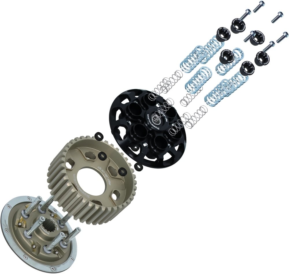

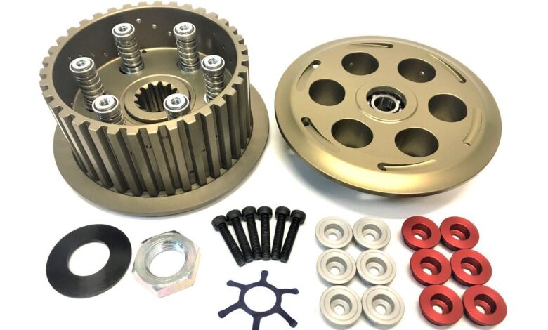

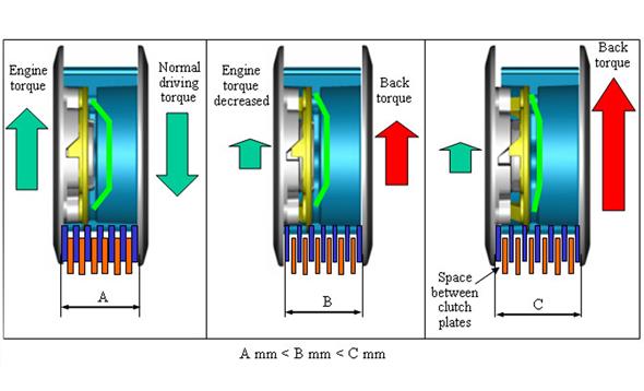

Sama funkcja sprzęgła antyhoppingowego była wbrew pozorom bardzo prosta – najważniejszym zadaniem było niejako ograniczenie momentu obrotowego i dodatkowo wspomaganie pracy dźwigni sprzęgła. Jego budowa nieco się zmieniła, gdy piasta sprzęgła została podzielona na dwie osobne, które pośrednio łączą specjalne kształtki, kulki w prowadnicach albo prowadnica śrubowa. Podczas normalnej jazdy sprzęgło antyhoppingowe zachowuje się dokładnie tak, jak standardowe, ale w momencie pojawienie się wysokiego momentu obrotowego, który działa w przeciwną stronę (agresywna redukcja biegu), krzywki rozłączają sprzęgła i tym samym zapobiegają uślizgowi tylnego koła. Taka sytuacja oznacza, że koło znacznie przekroczyło moment obrotowy silnika, dlatego piasta sprzęgła rozdziela się na dwie osobne części, które obracają się swobodnie względem siebie i tym samym pozwalają również tylnemu kołu na swobodny obrót. Sprzęgło antyhoppingowe sprawdza się również w przypadku ogromnego momentu obrotowego przenoszonego z silnika na koło – wówczas działa ono ponownie jak swego rodzaju ogranicznik, jednakże z tym, że ogranicza możliwość jego uślizgu.
