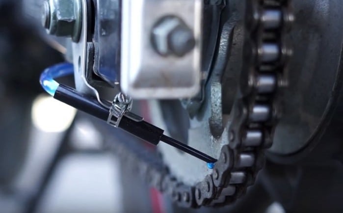

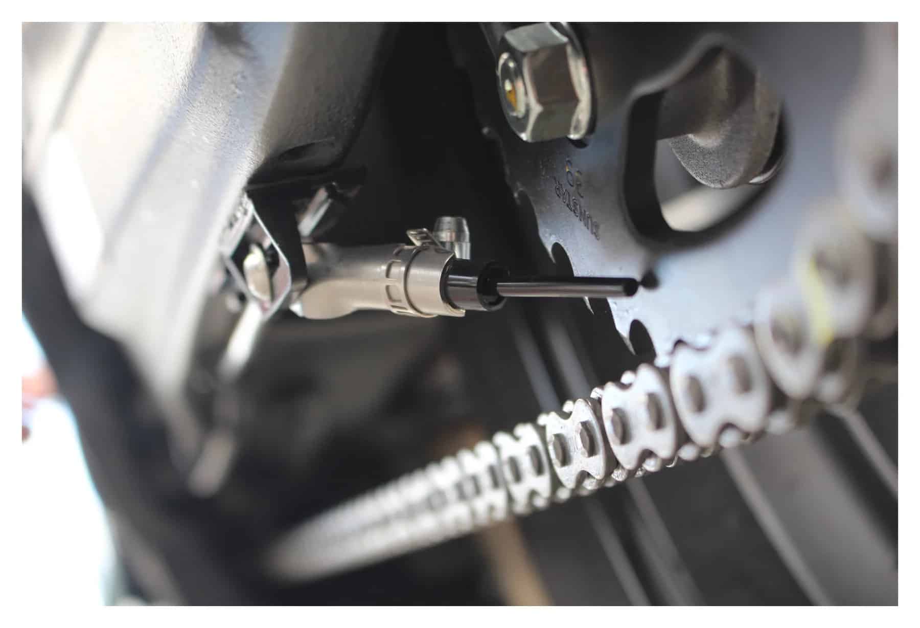

  • dysza smarująca – dysza jest umieszczona w pobliżu tylnej zębatki, aby równomiernie rozprowadzać olej na łańcuch podczas ruchu motocykla. W najnowocześniejszych urządzeniach znajduje się ona tuż przed tylną zębatką, a olej dostarcza bezpośrednio na wewnętrzną stronę łańcucha.
Gdy motocykl jest uruchomiony, pompa zaczyna pracować i dostarczać olej do dyszy. Olej jest aplikowany na łańcuch, co zmniejsza tarcie, zapobiega korozji oraz wydłuża żywotność łańcucha i zębatek. Cały system jest zaprojektowany tak, aby dostarczać odpowiednią ilość oleju w zależności od warunków jazdy.

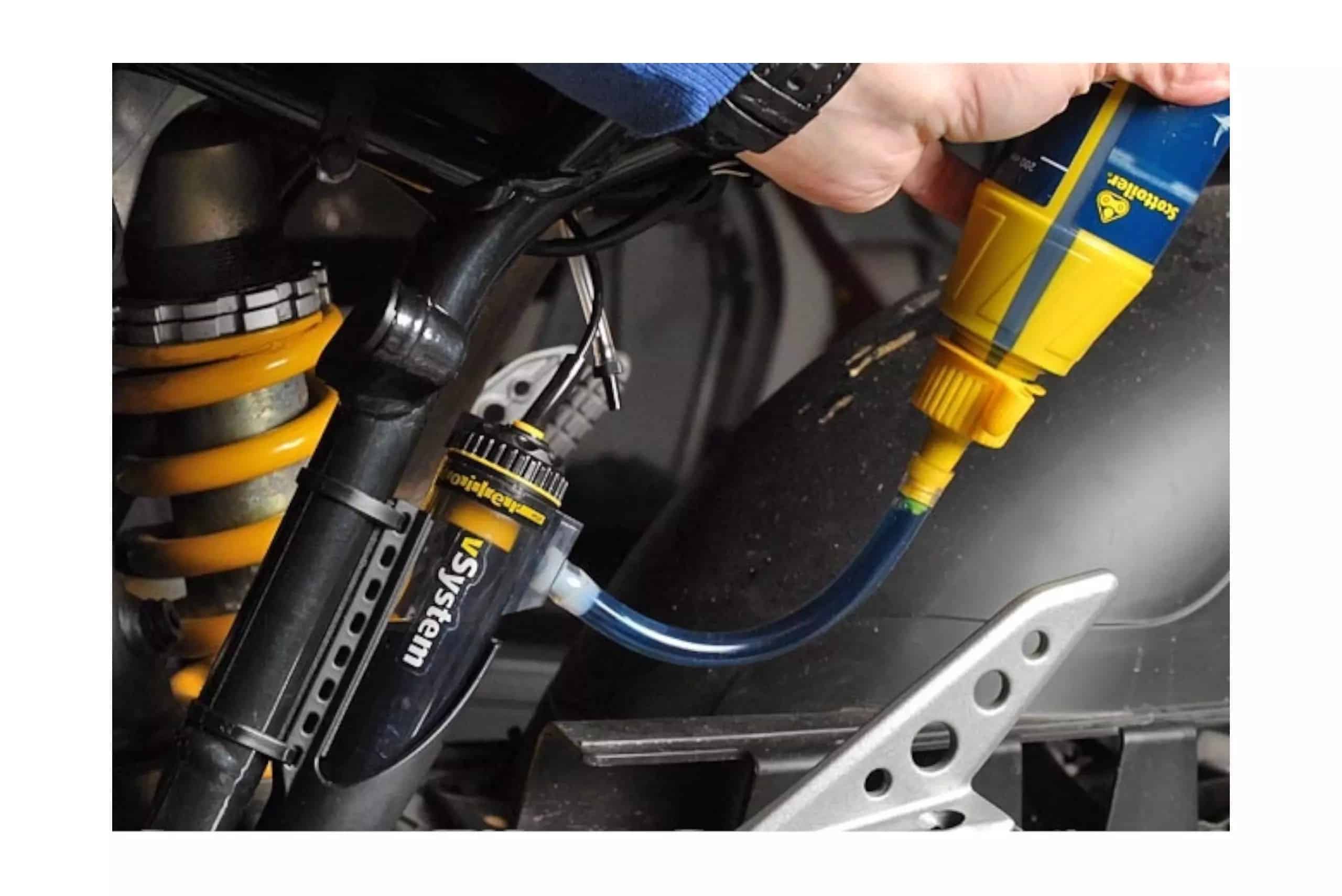

  1. Wybór odpowiedniego miejsca na zbiornik – zbiornik na olej powinien być zamontowany w miejscu, które jest łatwo dostępne, ale jednocześnie chronione przed uszkodzeniami mechanicznymi. Typowe miejsca to pod siedzeniem pasażera lub na ramie pomocniczej motocykla. Warto zamontować jest go w taki sposób, aby dostęp do niego nie wymagał demontażu pozostałych podzespołów.
  2. Podłączenie pompy – jeśli korzystasz z modelu z pompą próżniową, należy znaleźć odpowiednie miejsce do podłączenia przewodu próżniowego do silnika. W nowszych modelach z pompą elektryczną, konieczne będzie podłączenie przewodów zasilających do instalacji elektrycznej motocykla. Plus do plusa, minus do minusa, a w przypadku czerwonego przewodu dodatkowo montaż bezpiecznika dla bezpieczeństwa.

  4. Instalacja dyszy smarującej – dysza powinna być umieszczona w taki sposób, aby olej był aplikowany bezpośrednio na łańcuch od strony wewnętrznej, tuż przed tylną zębatką. Ważne jest, aby dysza była zamocowana stabilnie, aby zapobiec jej przemieszczaniu się podczas jazdy.
  5. Napełnienie zbiornika i kalibracja – po zamontowaniu wszystkich elementów, należy napełnić zbiornik odpowiednim olejem Scottoilera i skalibrować system, aby dostarczał odpowiednią ilość na łańcuch. Kalibracja polega na ustawieniu pokrętła regulacyjnego, które kontroluje przepływ oleju.
