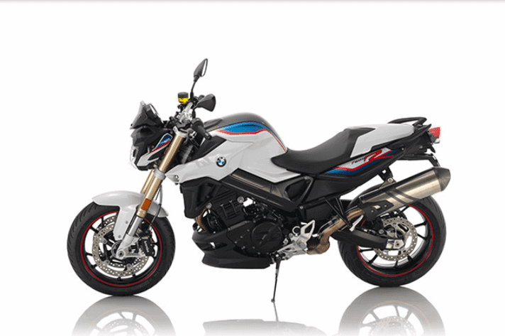

BMW F 800 R: Dane techniczne, cena i opinie
Motocykl z rodziny sportowych mieszczuchów o jeszcze większej pojemności silnika oraz dostępnej mocy. Model, którego pochwalić możemy za zastosowane w nim innowacyjne technologie oraz jakość wykonania. Projektanci BMW przyłożyli szczególną uwagę F 800 R tworząc oryginalny design, jak i dodatkowe elementy wzbogacające jego wygląd.
W kokpicie zmianie uległy wskaźniki i jeszcze bardziej wyraźny wielofunkcyjny wyświetlacz, który dostarcza kierowcy jeszcze większą ilość ważnych informacji. Warto również zwrócić uwagę na zamontowany nowy, masywny tłumik, który wydobywa z siebie piękny wydźwięk oraz spełnia normę EU-4.
