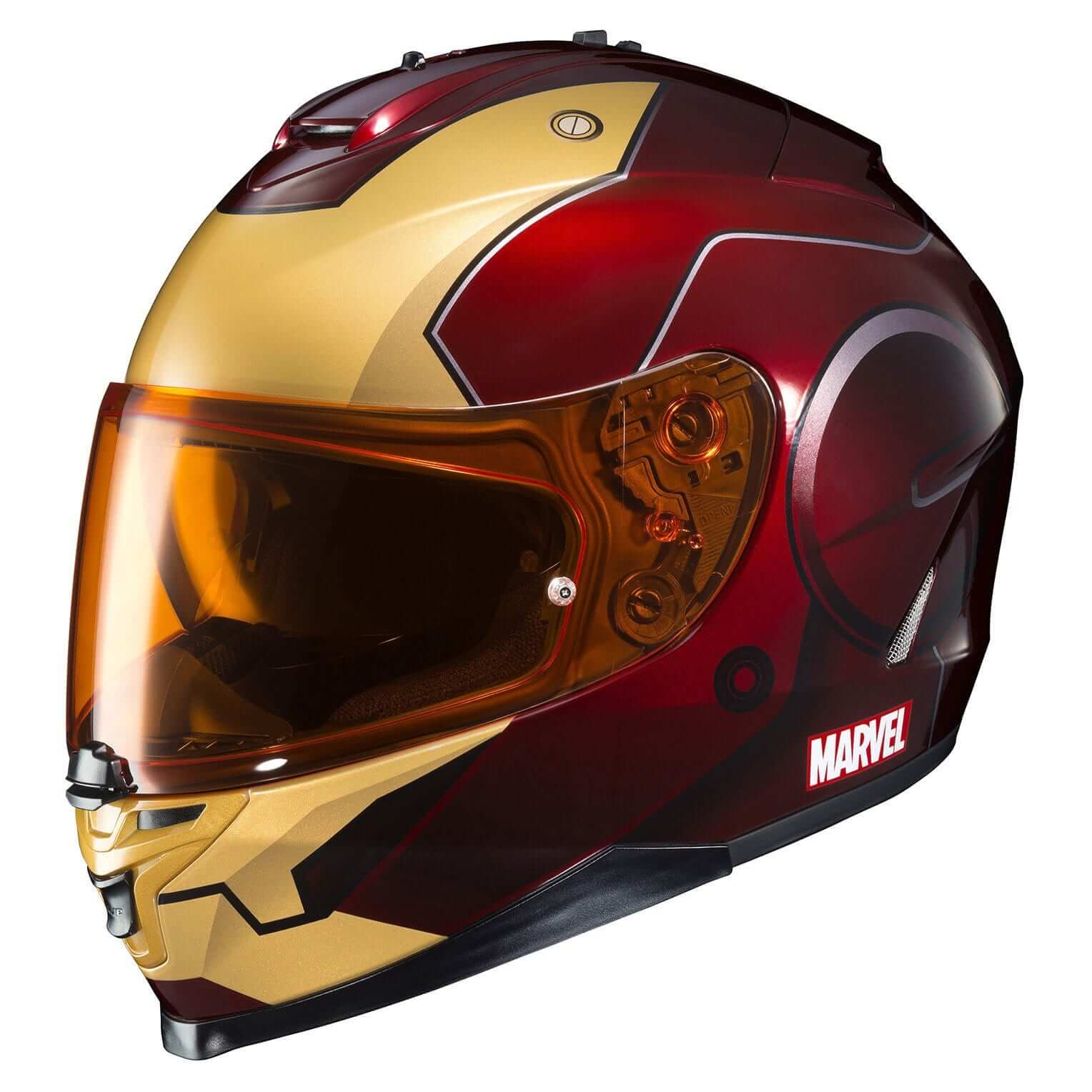

Kask motocyklowy HJC IS-17
Jeden z największych producentów kasków motocyklowych na świecie ma swój najpopularniejszy model – IS-17. Koreańczycy najwyraźniej wiedzą co robią, bo to także jeden z najtańszych kasków na liście organizacji SHARP, jeśli odrzucimy na bok produkcje egzotycznie brzmiących marek niedostępnych w Polsce.
Kask IS-17, mimo nieskomplikowanej skorupy z blendą, zdobył komplet punktów. Ceny zaczynają się od 645 zł za modele z jednolitych kolorach. W zestawie otrzymujemy kask z blendą, wyciąganą wyściółką, przyzwoitym systemem demontażu szyby i odpowiednią wentylacją.

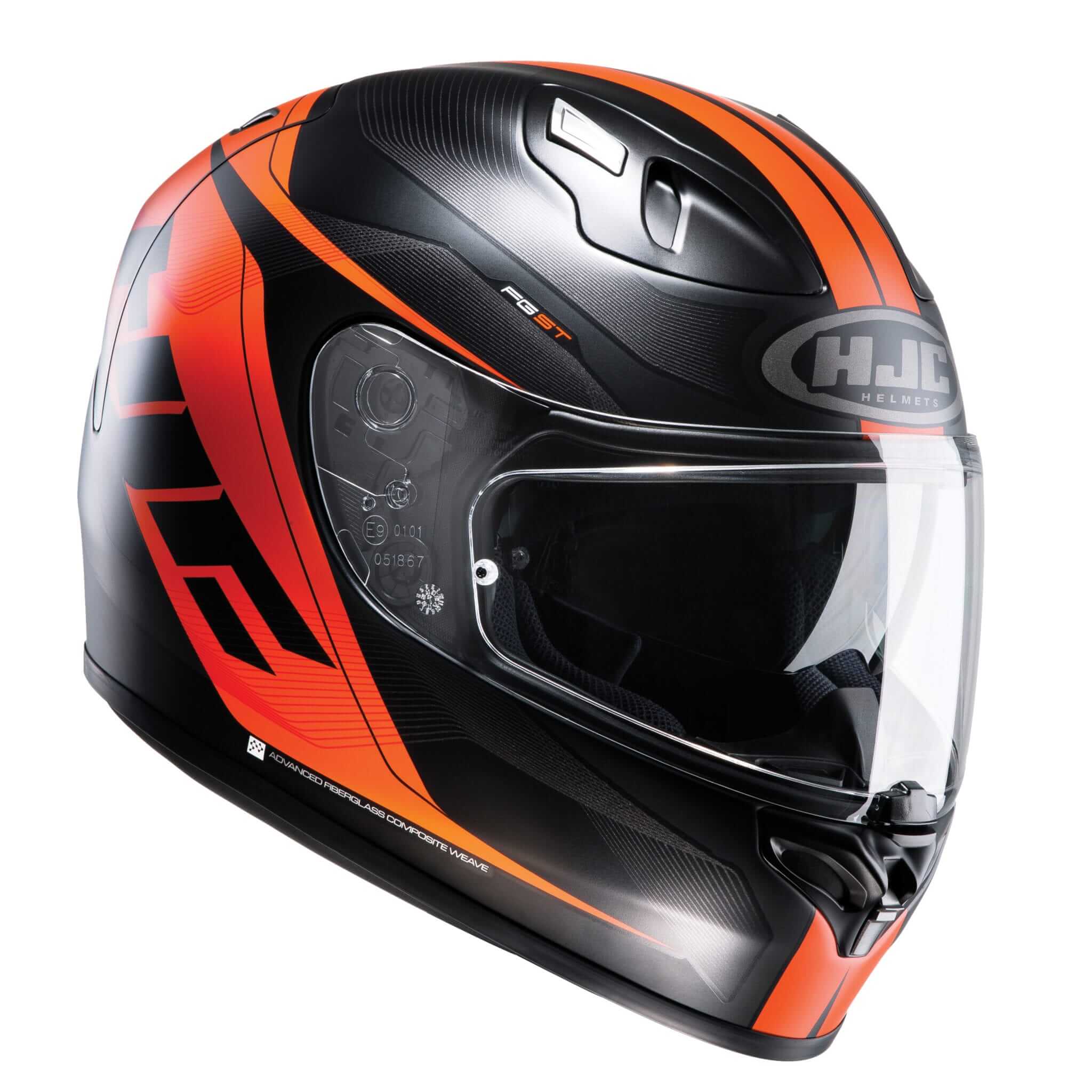

Kask motocyklowy HJC FG-ST
Nieco droższym modelem, także ze stajni HJC, jest model FG-ST. FG-ST, który w odróżnieniu od wyżej wymienionego IS-17 posiada przede wszystkim lekką, karbonową skorupę dostępną w dwóch rozmiarach. FG-ST można łatwo pomylić także z modelem FG-17. Ten dla odmiany nie posiada blendy, a ST obok karbonowej skorupy i sportowego zacięcia, ma też blendę. Zresztą, litery ST oznaczają nic innego jak „Sport Touring”. Kask można kupić już za około 1000 zł.

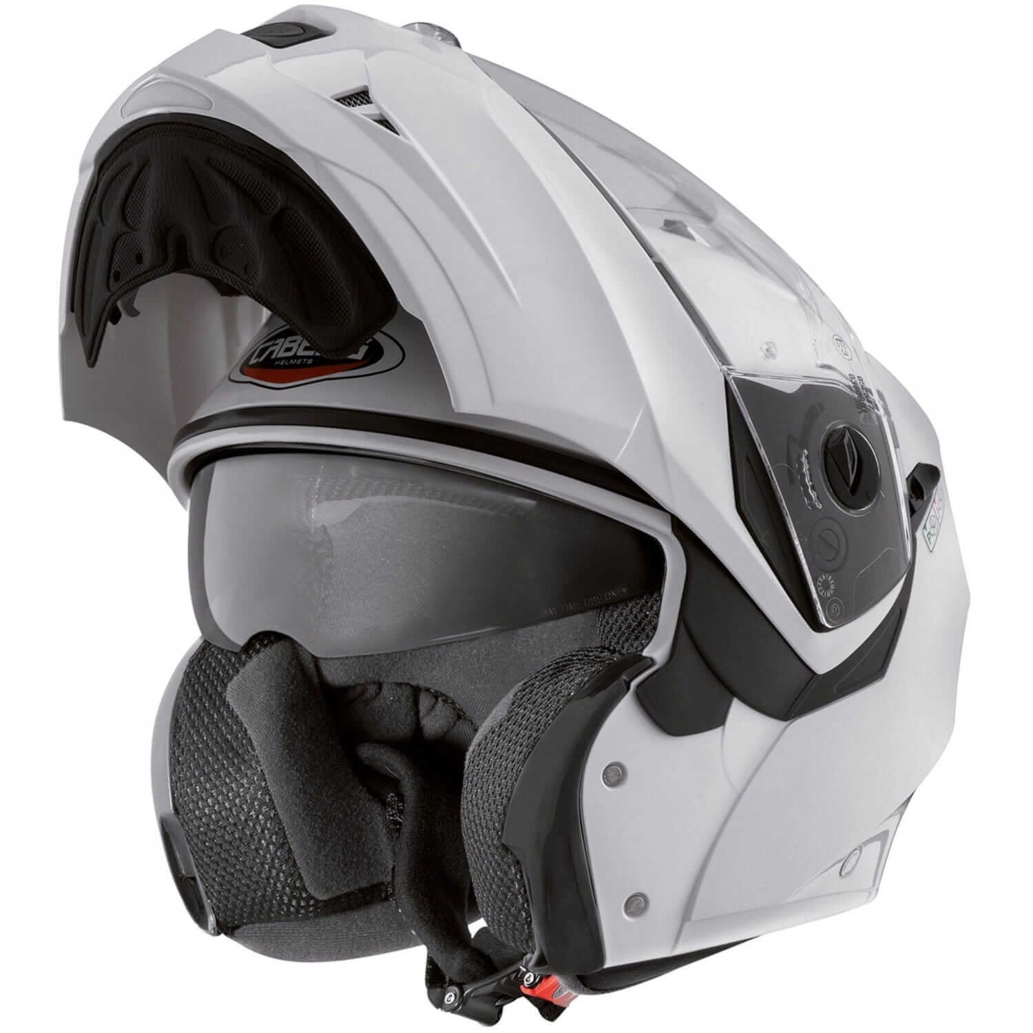

Kask motocyklowy Caberg Duke
O dziwo, także szczękowe kaski pojawiają się wysoko w testach. Modułowy kask włoskiej marki Caberg Duke otrzymał komplet punktów. Nie dość, że jest atrakcyjnie wyglądającym szczękowcem z blendą, to kosztuje w granicach 800 zł. Hipoalergiczną wyściółkę można wyjąć i wyprać, a szyba oraz blenda są odporne na zarysowania. Dodatkowo Caberg oferowany jest w kilku ciekawych malowaniach.
