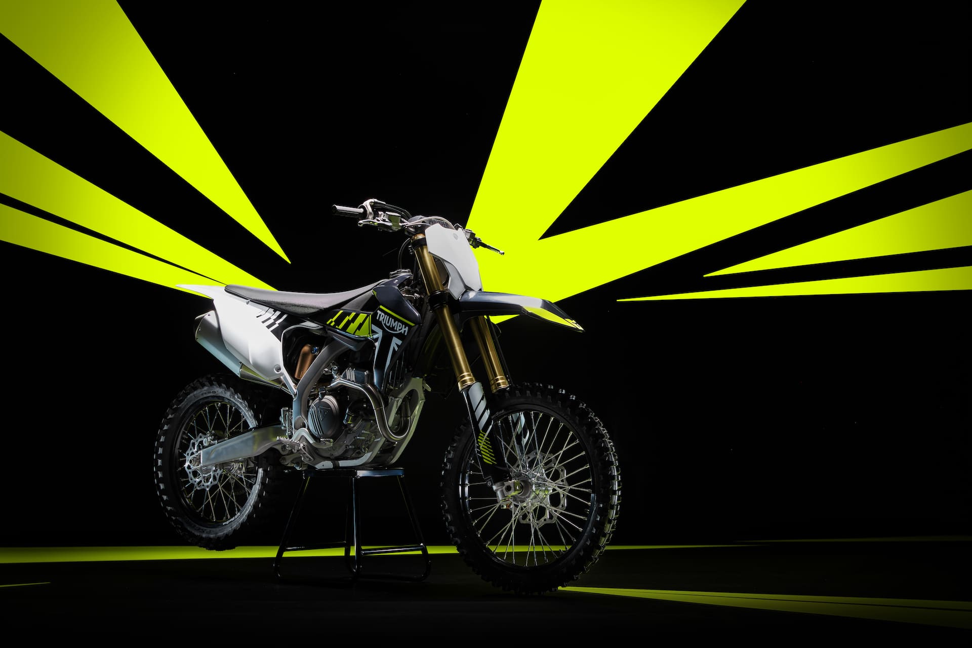

Triumph Motorcycles oficjalnie zaprezentował nowy model TF 250-X, posiada on rewelacyjny w swojej klasie stosunek mocy do masy oraz najbardziej kompletną specyfikację, która kiedykolwiek pojawiła się, na niezwykle konkurencyjnym rynku crossówek o pojemności 250 cm3.
Opracowana w całości przez Triumpha, w ścisłej współpracy z mistrzami, w tym z Rickym Carmichaelem i Ivánem Cervantesem, czterosuwowa wyścigówka, to nowa konstrukcja, zaprojektowana całkowicie od podstaw. Wyczynowy, wyścigowy układ napędowy i unikalne aluminiowe podwozie są wyjątkowo kompaktowe i superlekkie, a wszystkie najlepsze komponenty dostępne na rynku znalazły swoje zastosowanie w tym modelu.
Dzięki ostremu, agresywnemu stylowi TF 250-X jest smukły, a jednocześnie posiada odważne malowanie i będzie natychmiast rozpoznawalny na torze przez swoją minimalistyczną i lekką prezencję oraz dzięki charakterystycznym żółto-czarnym barwom Triumph Racing. Nowa sieć wyspecjalizowanych dealerów motocrossowych Triumpha będzie oferować sprzedaż, serwis, części i nową, dedykowaną gamę odzieży, wspartą całodobowym, zoptymalizowanym pod kątem urządzeń mobilnych systemem dostaw części online, dzięki czemu klienci będą mogli zamówić ekspresową dostawę prosto na tor.
  • Triumph prezentuje zupełnie nowy motocykl crossowy, który powstał przy współpracy z z Rickym Carmichaelem i Ivánem Cervantesem.

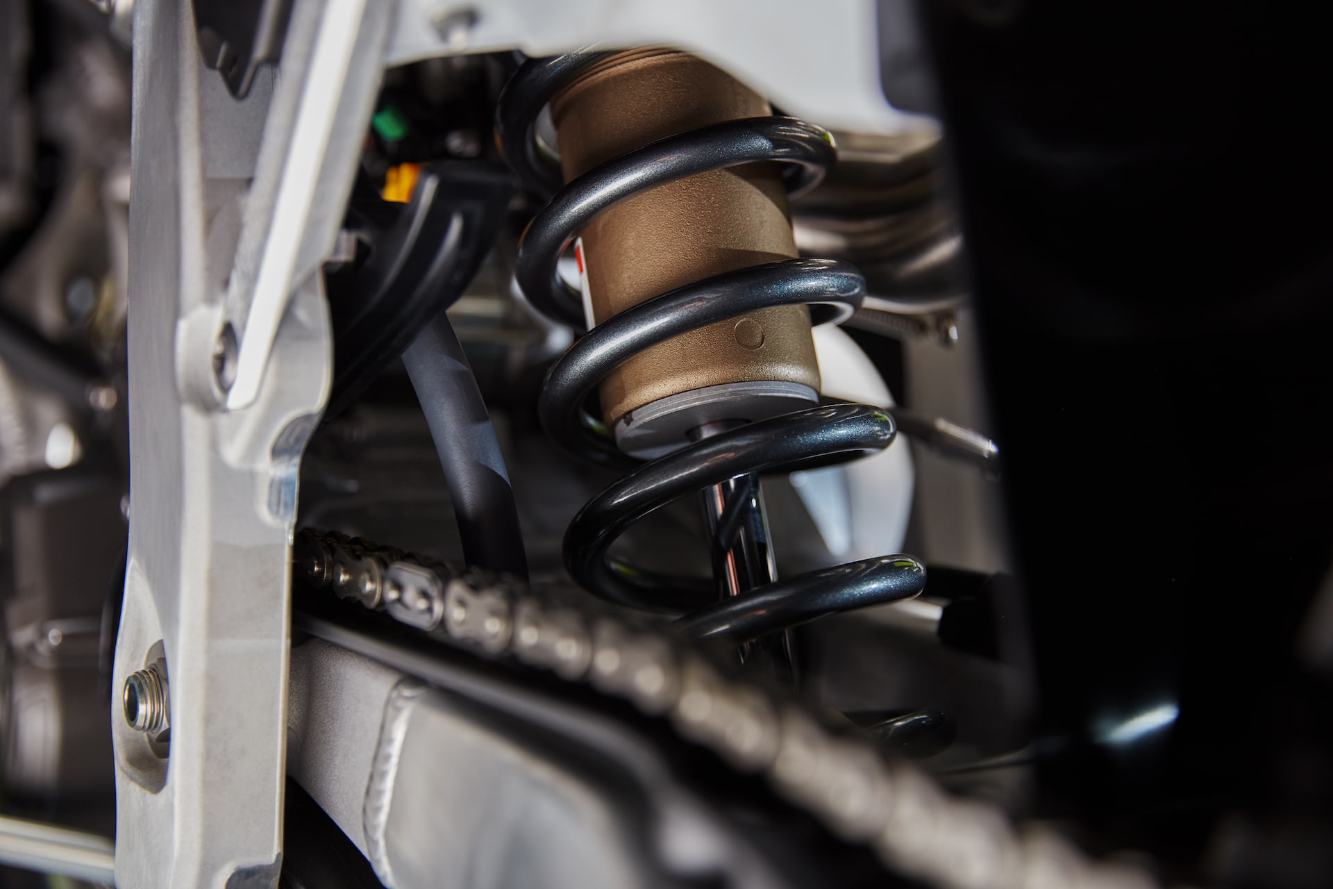

  • Na pokładzie jest zawieszenie KYB z 48 mm widelcem sprężynowym AOS, potrójnymi zaciskami z najwyższej jakości kutego i obrabianego maszynowo aluminium 7075-T6 oraz tylnym amortyzatorem typu Piggyback.
  • Silnik wyposażony jest w tłok z kutego aluminium i tytanowe zawory, pokryty jest również powłokami diamentopodobnymi o niskim współczynniku tarcia.

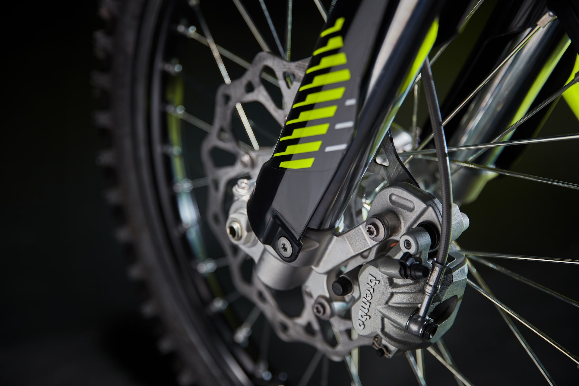

  • Wysokiej klasy układ hamulcowy Brembo obejmuje 2-tłoczkowy pływający zacisk o średnicy 24 mm z przodu, pojedynczy pływający zacisk o średnicy 26 mm z tyłu oraz tarcze Galfer o średnicy 260 mm z przodu i 220 mm z tyłu.

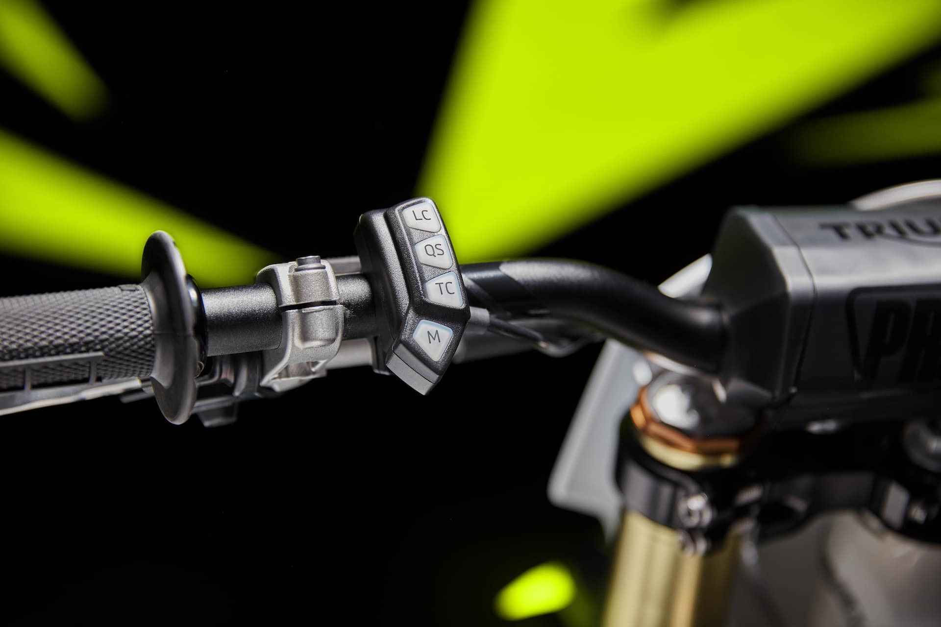

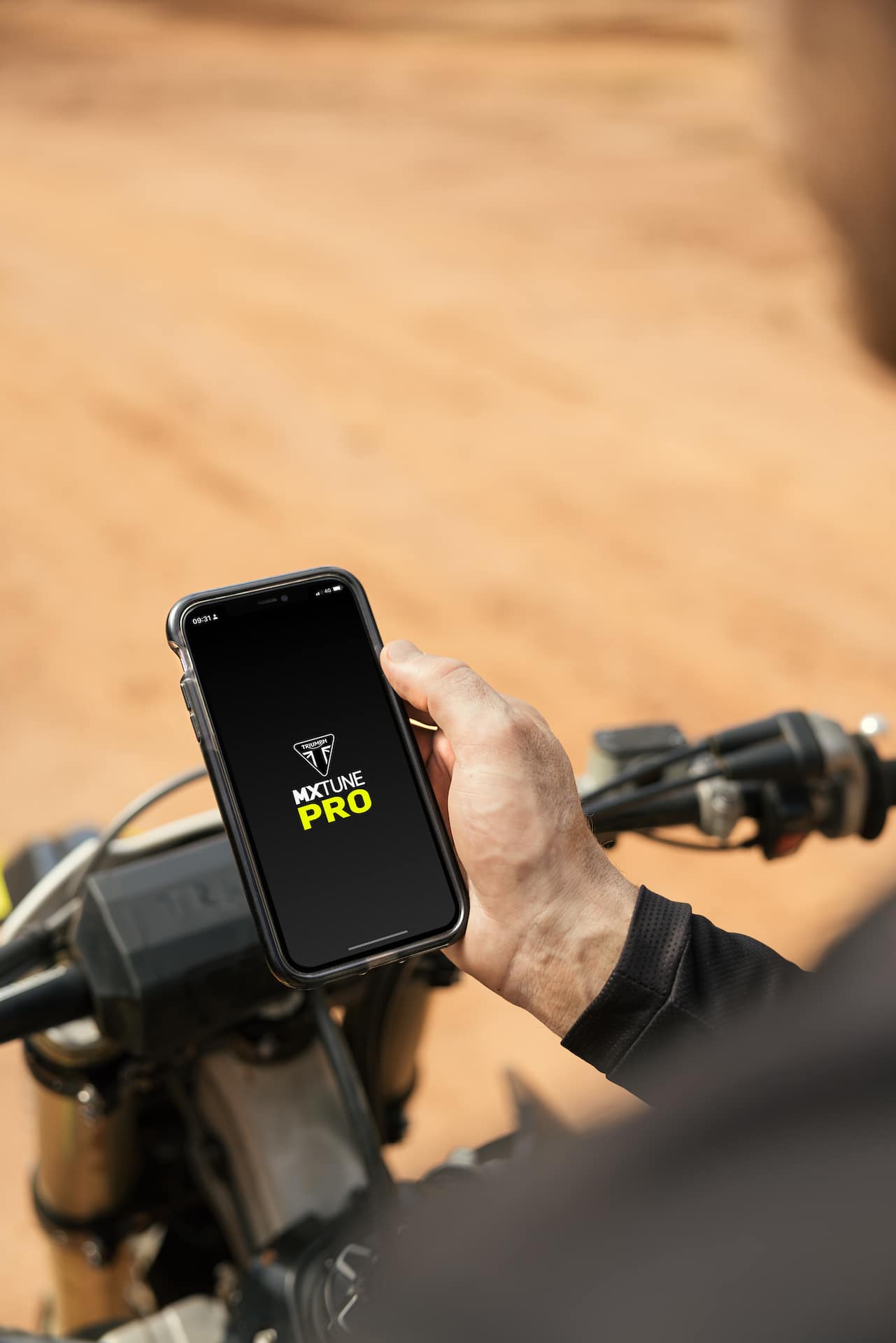

  • Aplikacja MX Tune Pro, która umożliwia użytkownikom wybór map w czasie rzeczywistym, kontrolę wskaźników silnika oraz diagnostykę funkcji.

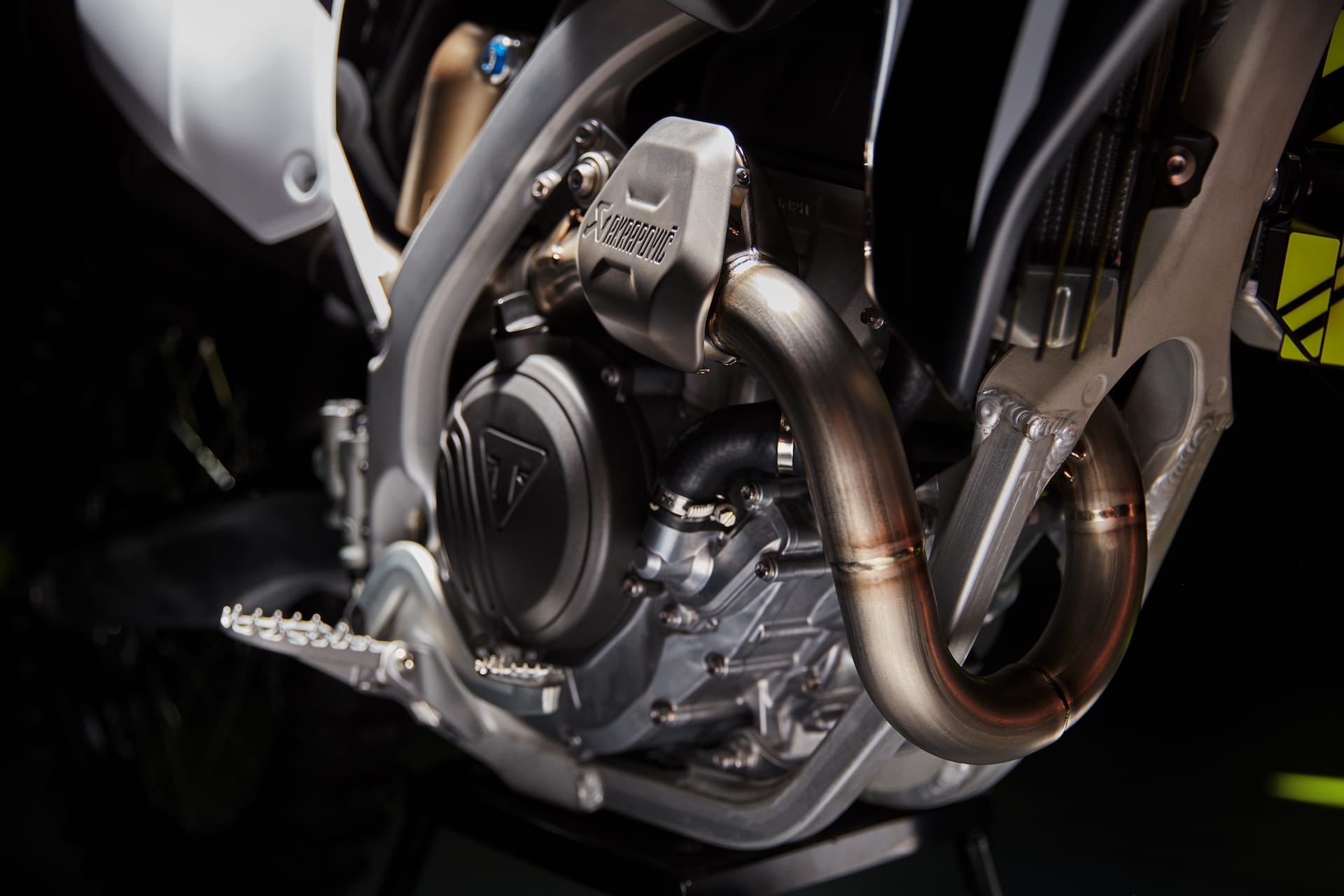

Wyścigowy silnik
Triumph opracował całkowicie nowy, o najwyższych osiągach wyścigowy czterosuwowy silnik, który jest ultra kompaktowy i superlekki. Silnik wyposażony jest w tłok z kutego aluminium i tytanowe zawory, pokryty jest również powłokami diamentopodobnymi o niskim współczynniku tarcia, motocykl posiada lekkie osłony magnezowe i sprzęgło Exedy Belleville.
Zaawansowane zarządzanie silnikiem i jego możliwość dostrajania uzupełnia akcesoryjna aplikacja MX Tune Pro, która umożliwia użytkownikom wybór map w czasie rzeczywistym, kontrolę wskaźników silnika oraz diagnostykę funkcji, za pośrednictwem kontrolowanego, programowalnego systemu zarządzania silnikiem.

TF 250-X posiada najwyższej jakości komponenty, a także bezkonkurencyjną specyfikację wśród motocykli produkowanych w tej kategorii. Na szczycie listy znajduje się topowe zawieszenie KYB z 48 mm widelcem sprężynowym AOS, potrójnymi zaciskami z najwyższej jakości kutego i obrabianego maszynowo aluminium 7075-T6 oraz tylnym amortyzatorem typu Piggyback.

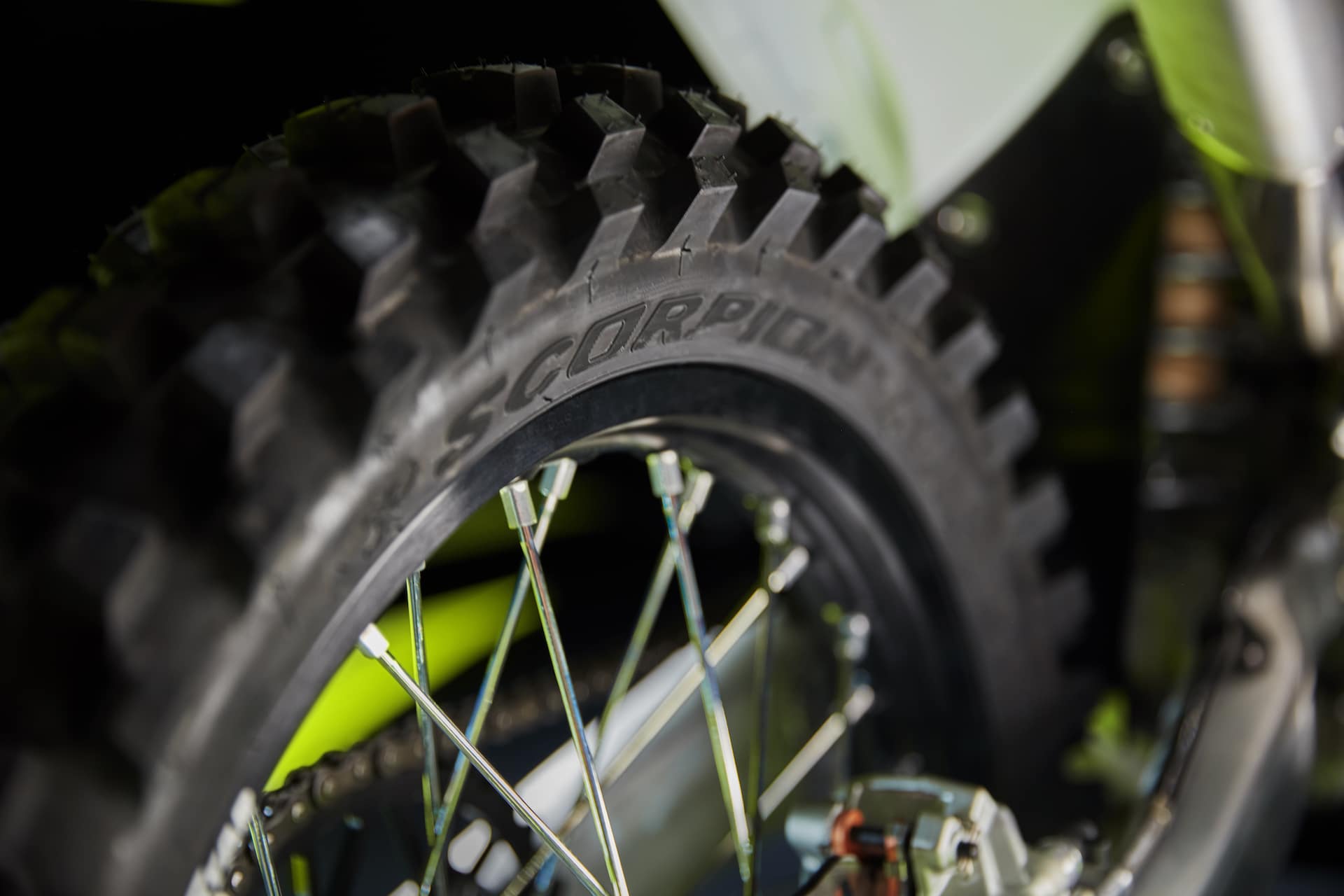

Wysokiej klasy układ hamulcowy Brembo obejmuje 2-tłoczkowy pływający zacisk o średnicy 24 mm z przodu, pojedynczy pływający zacisk o średnicy 26 mm z tyłu oraz tarcze Galfer o średnicy 260 mm z przodu i 220 mm z tyłu. Do tego motocykl posiada aluminiowe obręcze DirtStar 7000 Series z obrabianymi maszynowo aluminiowymi piastami oraz opony o średniej twardości mieszanki – Pirelli Scorpion MX32. Konfigurację uzupełniają: aluminiowa kierownica wzmocniona włóknami węglowymi Pro-Taper ACF i manetki ODI typu Half-Wafle.

• Układ wydechowy Akrapovič – w całości wykonany z tytanu

• Ekran Athena LC-GPA ułatwiający ruszanie i wyświetlający różne poziomy kontroli trakcji, które może wybierać kierowca oraz posiadający ledowy obrotomierz
• Moduł Wi-Fi MX Tune Pro

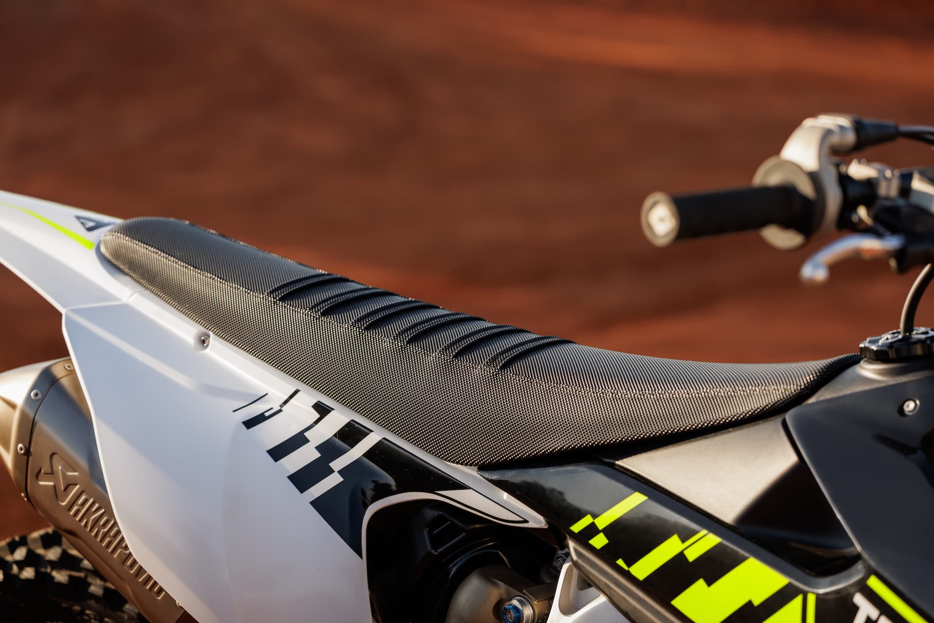

• Kanapę z najlepszą przyczepnością i pokrowcem na siedzenie

Przednia opona 80/100 – 21
Tylna opona 100/90 – 19

Tylne zawieszenie Amortyzator KYB z regulacją kompresji, (prędkość H i L), regulacja odbicia, skok 305 mm
Przednie hamulce Brembo 2-tłoczkowe 24 mm, tarcza 260 mm
