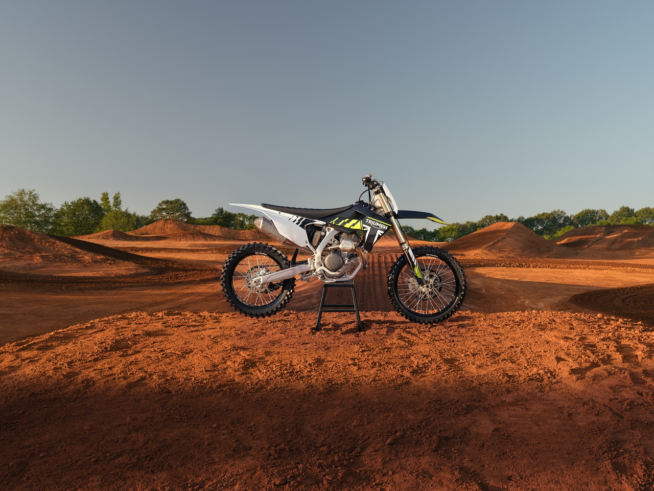

Triumph Motorcycles oficjalnie zaprezentował nowy model TF 250-X, posiada on rewelacyjny w swojej klasie stosunek mocy do masy oraz najbardziej kompletną specyfikację, która kiedykolwiek pojawiła się, na niezwykle konkurencyjnym rynku crossówek o pojemności 250 cm3.
Opracowana w całości przez Triumpha, w ścisłej współpracy z mistrzami, w tym z Rickym Carmichaelem i Ivánem Cervantesem, czterosuwowa wyścigówka, to nowa konstrukcja, zaprojektowana całkowicie od podstaw. Wyczynowy, wyścigowy układ napędowy i unikalne aluminiowe podwozie są wyjątkowo kompaktowe i superlekkie, a wszystkie najlepsze komponenty dostępne na rynku znalazły swoje zastosowanie w tym modelu.
Dzięki ostremu, agresywnemu stylowi TF 250-X jest smukły, a jednocześnie posiada odważne malowanie i będzie natychmiast rozpoznawalny na torze przez swoją minimalistyczną i lekką prezencję oraz dzięki charakterystycznym żółto-czarnym barwom Triumph Racing. Nowa sieć wyspecjalizowanych dealerów motocrossowych Triumpha będzie oferować sprzedaż, serwis, części i nową, dedykowaną gamę odzieży, wspartą całodobowym, zoptymalizowanym pod kątem urządzeń mobilnych systemem dostaw części online, dzięki czemu klienci będą mogli zamówić ekspresową dostawę prosto na tor.

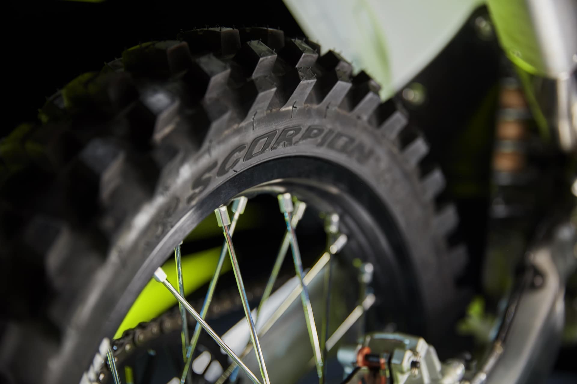

Wysokiej klasy układ hamulcowy Brembo obejmuje 2-tłoczkowy pływający zacisk o średnicy 24 mm z przodu, pojedynczy pływający zacisk o średnicy 26 mm z tyłu oraz tarcze Galfer o średnicy 260 mm z przodu i 220 mm z tyłu. Do tego motocykl posiada aluminiowe obręcze DirtStar 7000 Series z obrabianymi maszynowo aluminiowymi piastami oraz opony o średniej twardości mieszanki – Pirelli Scorpion MX32. Konfigurację uzupełniają: aluminiowa kierownica wzmocniona włóknami węglowymi Pro-Taper ACF i manetki ODI typu Half-Wafle.

Triumph TR 250-X dane techniczne:
SILNIK I NAPĘD | |
Typ | Jednocylindrowy, 4-suwowy, DOHC |
Pojemność | 249.95 cm³ |
Średnica cylindra | 78 mm |
Skok tłoka | 52.3 mm |
Stopień sprężania | 14.4:1 |
Układ zasilania | Wtrysk Dell’Orto EFI |
Układ wydechowy | Pojedynczy tłumik |
Zestaw napędowy | 13/48 |
Sprzęgło | Mokre, wielotarczowe, Belleville Spring |
Skrzynia biegów | 5-stopniowa |
PODWOZIE | |
Rama | Aluminiowa |
Wahacz | Odlewane ze stopu aluminium |
Przednie koło | 21″ x 1.6″ |
Tylne koło | 19″ x 1.85″ |
Przednia opona | 80/100 – 21 |
Tylna opona | 100/90 – 19 |
Przednie zawieszenie | Widelec KYB 48 mm, z regulacją tłumienia/odbicia, skok 310 mm |
Tylne zawieszenie | Amortyzator KYB z regulacją kompresji, (prędkość H i L), regulacja odbicia, skok 305 mm |
Przednie hamulce | Brembo 2-tłoczkowe 24 mm, tarcza 260 mm |
Tylne hamulce | Brembo tłoczkowy 26 mm, tarcza 220 mm |
Przyrządy | Licznik motogodzin, wielofunkcyjne przełączniki |
