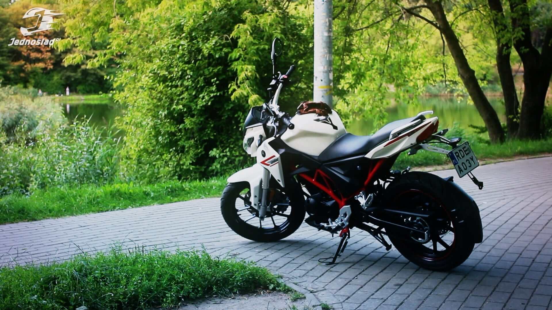

Skoro nie mam urlopu to staram się szukać szczęścia w mieście. To warszawskie Szczęśliwice. Miejsce do którego dotarłem maszynerią, którą miałem okazję jeździć przez ostatni tydzień. To nowy Romet Z-One R 125 w wersji z wtryskiem i CBS.
Nie będę ukrywać, że ten sprzęt wygląda drapieżnie. W końcu wśród 125 panuje taka moda, którą rozumiem. Bez względu na to czy masz prawo jazdy A czy B chcesz się czuć dojrzale, a nie jak Shrek na ośle. Romet nie wygląda infantylnie i też nie męczy swoim gadaniem. Wprawne oko dojrzy masywny wydech z dwoma wylotami. Co ciekawe oba pracują i dosyć ciekawie brzmią. Posłuchajcie. Wstydu nie ma, a co najlepsze przy odcięciu pojawia się charakterystyczne kaszlenie.
Jednak wróćmy do desingu. Podoba mi się agresywne spojrzenie. Przednia lampa prócz wydajnej żarówki (nazwijmy ją analogową) ma też paski ledowe, a obok wykonane w tej samej technologii kierunkowskazy. Na tyłach maszyny jest jeszcze lepiej.
Z elektronicznych bajerów trzeba też zwrócić uwagę na w pełni elektroniczny kokpit z obrotomierzem. Miłym dodatkiem jest też gniazdo USB. Pasuje mi ono w tym miejscu. Zawsze na wierzchu. Budzik podświetlany jest na niebiesko i nie narzekam w ciemności na czytelność.
W trakcie jazdy mogłem też poznać jak zachowuje się unowocześniony silnik Rometa Z-One R. Jak wiecie przyszedł czas na nowe normy spalin. W związku z tym każda 125 musi posiadać wtrysk. Ten maszynie naprawdę wyszedł na dobre. Jednostka lepiej reaguje na gaz. Mam wrażenie, że jest bardziej dynamiczna, choć na papierze silnik posiada 10.6 KM. To moim zdaniem wystarcza do sprawnego podróżowania po mieście czy obwodnicach. V-max na dotarciu wynosi 104 km/h, więc jest szansa, że później będzie trochę lepiej. Nie mniej oceniłbym, że taka optymalna i ekonomiczna wartość przelotowa w trasie wynosi około dziewięć dych.
Do prowadzenia tych 150 kg żelastwa nie mam większych zastrzeżeń. Z przodu odwrócone lagi, a z tyłu centralny amortyzator. Zawieszenie jest zdroworozsądkowo zaprojektowane, choć nie oczekujcie niesamowitego komfortu. Z-One R sprawia wrażenie maszyny sztywnej zarówno jeśli chodzi o charakter zawiasu, jak również samej ramy. Efekt jest taki, że po prostu czuję się na tym pokładzie pewnie, nawet na ostrych winklach. Stąd uważam, że jest to jeden z lepszych sprzętów w tej klasie na których można szlifować (oby nie dosłownie) technikę jazdy na moto.
O mały włos zapomniałbym też o skrzyni. To klasyczna piątka. Jest precyzyjna, nie haczy, a skok dźwigni jest krótki. Nie mniej czasami zdarzały mi się problemy ze znalezieniem luzu.
Koniecznie powinienem także dorzucić info na temat hamulców. To dwie tarcze sprzężone CBSem. To dosłownie jedna z mocniejszych stron Z-One w odmianie R. Aha – jest też stalowy oplot, co zwiększa precyzję dozowania siły na oba hamulce.
Jeśli zapytacie o względy ekonomiczne to z moich wyliczeń wynika, że Romet spalił mi na dotarciu 3.1 L na setkę przy ostrej jeździe. Przez cały test wykorzystywałem praktycznie cały potencjał silnika i nie skupiałem się na oszczędności. Stąd uważam, że przy normalnej eksploatacji możecie liczyć na wynik znacznie poniżej trójki z przodu.
Skoro rozmawiamy o kasie to muszę zaznaczyć, że ta maszyna została wyceniona na 9 tysięcy złotych. To oznacza, że stosunek ceny do tego co dostajecie w zamian jest dobry. Z-One R wygląda przystojnie, ma wtrysk, dobre hamulce i dynamiczną jednostkę. To moim zdaniem dobrze skalkulowana propozycja.
