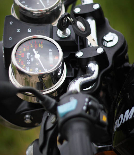

10. Na liczniku pojawia się 45 km/h, jednak GPS pokazuje jedynie 40. Czy to normalne?
Tak. Niemal wszyscy producenci starają się polepszyć humory użytkowników ich pojazdów. Dlatego niemal wszystkie skutery pokazują od 5 do nawet 10 km/h za dużo.
11. Prędkościomierz przestał nagle działać.
Prawdopodobnie doszło do zerwania się linki licznika.
