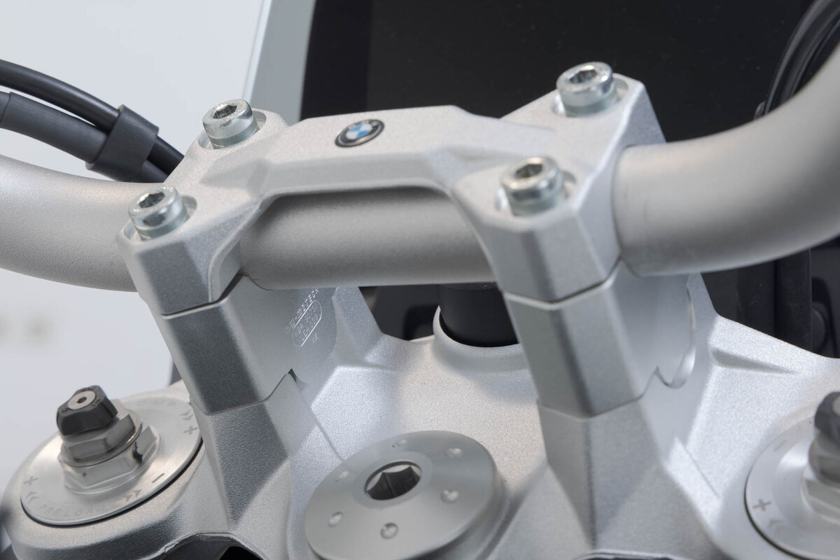

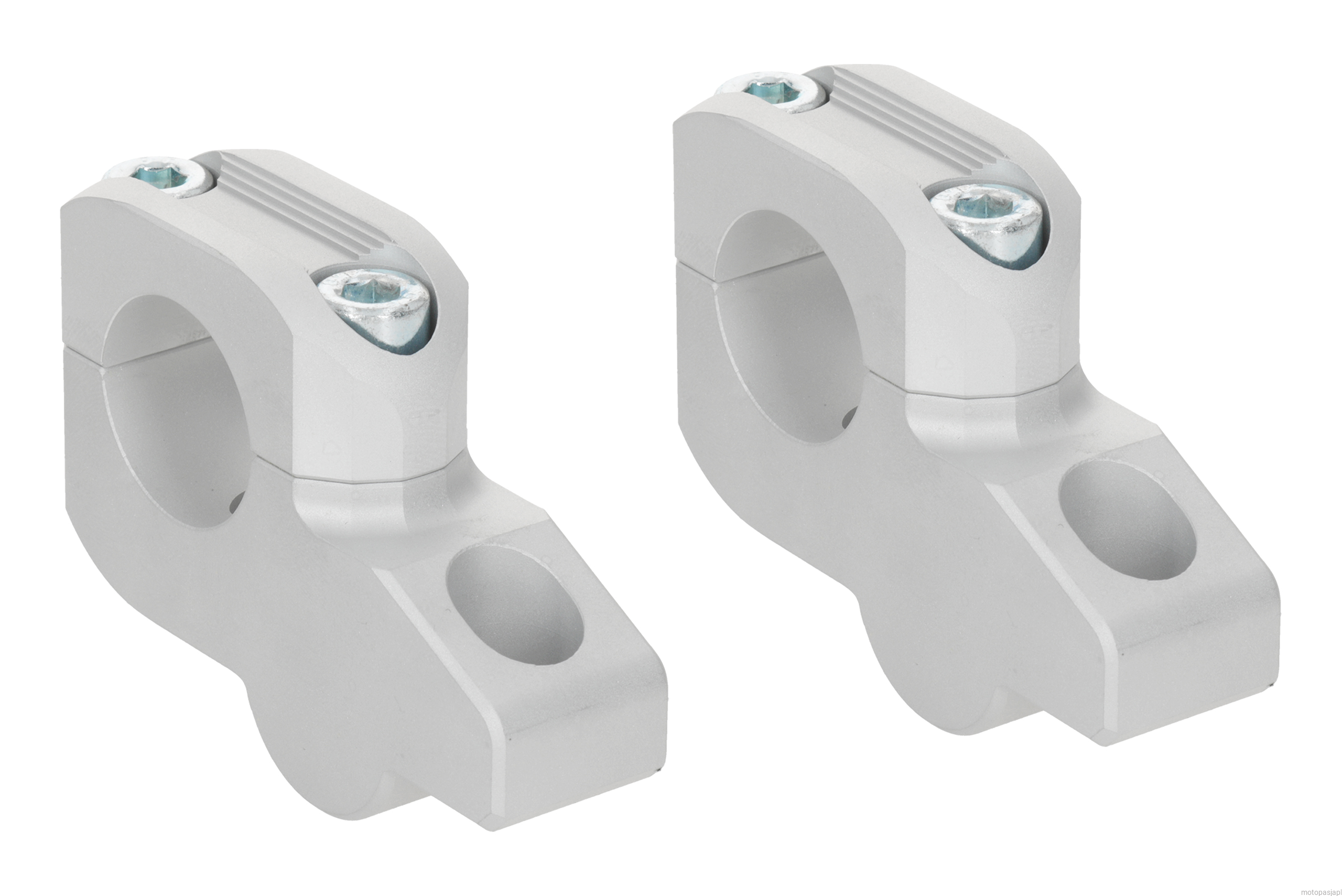

Jednym z najpopularniejszych rozwiązań, które stosowane są przez wysokich motocyklistów są risery, nazywane również wieżyczkami kierownicy. To niewielkie elementy montowane pomiędzy półką a kierownicą, które pozwalają podnieść ją o kilka centymetrów. Choć sama zmiana brzmi niepozornie to  różnica jest często ogromna. Już podniesienie kierownicy o 20–30 mm sprawia, że sylwetka staje się bardziej wyprostowana, barki mniej napięte, a nadgarstki pracują pod naturalniejszym kątem. Szczególnie doceniają to właściciele motocykli adventure oraz dual sportów. Podczas jazdy na stojąco nie trzeba już tak mocno pochylać się do przodu, co znacząco odciąża plecy i poprawia kontrolę nad motocyklem.
Wielu motocyklistów skupia się na wygodzie siedzenia, a zapomina, że praktycznie wszystkie najważniejsze czynności wykonujemy właśnie przy pomocy kierownicy. To ona odpowiada za sposób ułożenia rąk, barków, karku i górnej części pleców. Jeżeli kierownica znajduje się zbyt nisko, organizm przez wiele godzin utrzymuje nienaturalną pozycję. Początkowo pojawia się lekkie zmęczenie, a później dochodzi ból karku, napięcie między łopatkami oraz drętwienie dłoni.
Warto również pamiętać, że ta prosta modyfikacja nie jest możliwa w każdym motocyklu – uzależnione jest to przede wszystkim od samej kierownicy. Zapomnijcie o riserach w przypadku, gdy jesteście posiadaczami maszyny wyposażonej np. w clip-on, czyli dwuczęściowej, sportowej kierownicy, która składa się z dwóch niezależnych rurek montowanych bezpośrednio na lagach przedniego zawieszenia, tuż pod lub nad górną półką.

To jedna z najtańszych modyfikacji poprawiających ergonomię jazdy. Najprostsze modele można kupić już za około 150 zł, natomiast markowe zestawy dedykowane do konkretnych motocykli kosztują zazwyczaj od 250 do 400 zł. Montaż jest stosunkowo prosty i w większości przypadków sprowadza się do odkręcenia kierownicy oraz zamontowania nowych elementów. Warto jednak zwrócić uwagę na długość linek, bo przy większych wysokościach może pojawić się konieczność wymiany lub przedłużenia przewodów hamulcowych, linek sprzęgła czy gazu. Pamiętajcie, aby wieżyczki dokręcić z odpowiednią siłą, a samą kierownicę zamontować równo na środku – najczęściej znajduje się na niej specjalna podziałka, dzięki której znacznie łatwiej będzie ją zamontować w idealnym miejscu. Dobrym sposobem będzie rownież oznaczenie markerem miejsca, w którym znajdowała się w wyjściowej pozycji względem punktów mocowania. Moment, z jakim należy dokręcić śruby, znajdziecie w książce serwisowej waszego motocykla.
