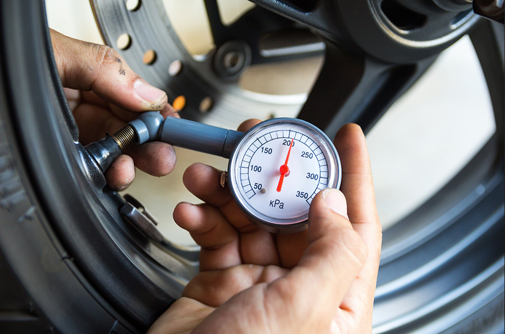

  1. Przed pierwszą wiosenną jazdą koniecznie sprawdź ciśnienie w oponach.
  2. Zbyt niskie lub wysokie ciśnienie znacznie pogorszy prowadzenie i przyczepność. Opony również szybciej się zużyją.

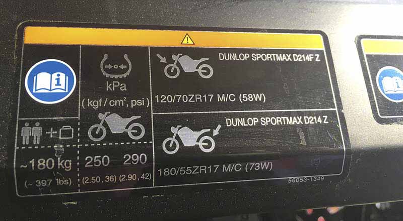

  3. Ta naklejka prawdę ci powie. Wystarczy wiedzieć gdzie jest, aby znać prawidłowe ciśnienie w oponach twojego motocykla.
Koniecznie przeczytaj:
Opony w motocyklu są jedynym elementem, który ma styczność z podłożem i tym samym gwarantuje nam przyczepność. Ze względu na ich budowę oraz materiały użyte do produkcji niezbędne jest ustawienie poprawnego ciśnienia, które pozwala na szybkie osiągnięcie temperatury roboczej i optymalny stopień ugięcia. Istotne natomiast jest to, że naklejka znajdująca się najczęściej na wahaczu jednośladu nie jest jedynie ozdobą, bo przekazuje kierowcy bardzo ważne informacje – ciśnienie nie może być ani za niskie, ani za wysokie, a wartość należy dostosować w zależności od tego, czy jedziemy sami, z pasażerem czy z kompletem bagaży.
Jakie jest prawidłowe ciśnienie w oponach motocyklowych?
Odpowiedź na to pytanie jest wyjątkowo trudna, bo na finalną wartość składa się wiele różnych czynników – od samego motocykla, przez rozmiar i profil opony, aż po bagaż. To jednak nie koniec, bo zupełnie inne wartości stosowane są do jazdy w terenie, inne ciśnienie ustawimy na torze wyścigowym, korzystając ze slicków i koców grzewczych, a jeszcze inne podczas jazdy po krętych drogach. Odpowiedzi nie trzeba jednak szukać w książce serwisowej czy internecie, bo znajduje się ona w miejscu widocznym – wszystkie motocykle posiadają specjalną naklejkę, która najczęściej jest na wahaczu, gdzie producent danego jednośladu dokładnie określa, w jakich przypadkach powinna być zadana wartość ciśnienia.
Te informacje są kluczowe, aby zapewnić idealne ciśnienie ogumienia i korzystać z pełni jego możliwości. Z pewnością spotkacie się również z ogólnymi wartościami dotyczącymi ciśnienia w oponach, które w przypadku dużych motocykli mieszczą się w zakresie 2,1–2,5 bara dla przedniej opony oraz 2,3–2,9 bara dla tylnej opony. To jednak bardzo ogólne wartości, które warto znać, jednak należy mieć na uwadze, że poprawna odpowiedź zawsze znajduje się na wspomnianej wcześniej naklejce.
