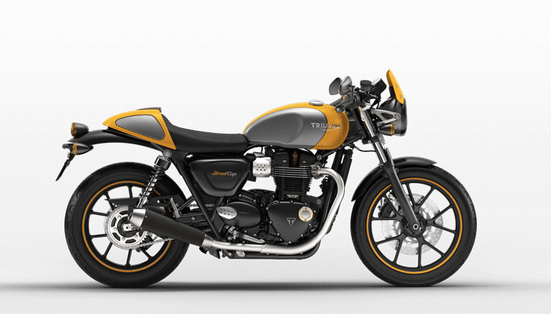

Przykład świetnego street racera o prostej linii. Połączenie klasyki z nowoczesnymi akcentami. Spotkamy się tutaj z silnikiem o pojemności 900 cm3 od Bonnevill’a. Silnik ten charakteryzuje się wysokim momentem obrotowym. Dzięki temu model jest zwinny i świetnie sprawdzi się zarówno do miasta, jak i na szosę.
Już na pierwszy rzut oka możemy dostrzec w Street Cup sportowy charakter. Widać w nim inspiracje zaczerpnięte z wyścigowych motocykli klasy premium.

SILNIK:
Rodzaj chłodzony cieczą, SOHC, 8-zaworowy, 2-cylindrowy
Pojemność 900 ccm
Średnica cylindra/Skok tłoka 84.6 / 80
Stopień sprężania 10.55:1
Maksymalna moc 55 KM / 54 bhp (40.5 kW) @ 5,900 obr/min.
Maksymalny moment obrotowy 80 Nm @ 3,230 rpm
Układ zasilania wielopunktowy sekwencyjny elektroniczny wtrysk paliwa
Układ wydechowy w systemie 2 w 2 z dwoma symetrycznymi tłumikami
Układ napędowy łańcuch (DID 520 VP2)
Sprzęgło mokre wielotarczowe
Skrzynia biegów 5-biegowa
PODWOZIE:
Rama rama rurowa, stalowa, kołyskowa
Wahacz dwustronny, cylindrowy, stalowy
Przednie koło 32-szprychowe 18 x 2,75 cala
Tylne koło 32-szprychowe 17 x 4,25 cala
Przednia opona 100/90 R18
Tylna opona 150/70 R17
Przednie zawieszenie KYB 41 mm, skok 120 mm
Tylne zawieszenie podwójne amortyzatory KYB z regulowanym wstępnym napięciem sprężyny, skok 120 mm
Przednie hamulce pojedyncza tarcza 310 mm, 2-tłoczkowy zacisk Nissin, ABS
Tylne hamulce pojedyncza tarcza 255 mm, 2-tłoczkowy zacisk Nissin, ABS
Przyrządy Pakiet wielofunkcyjnych wskaźników obejmuje: analogowy prędkościomierz i obrotomierz, wskaźnik aktywnego biegu, wskaźnik poziomu paliwa, ilość km między tankowaniami, wskaźnik dokonania przeglądu, zegar, 2x trasa, średnie i bieżące zużycie paliwa, status kontroli trakcji oraz podgrzewanych manetek - kontrolowane za pomocą przycisku przewijania na kierownicy.
WYMIARY I MASA:
Szerokość kierownicy 740 mm
Wysokość bez lusterek 1105 mm
Wysokość siedzenia 780 mm
Rozstaw osi 1435 mm
Kąt pochylenia główki ramy 24.3º
Ścieżka 98.7 mm
Masa bez płynów 200 kg
Pojemność zbiornika paliwa 12 litrów
