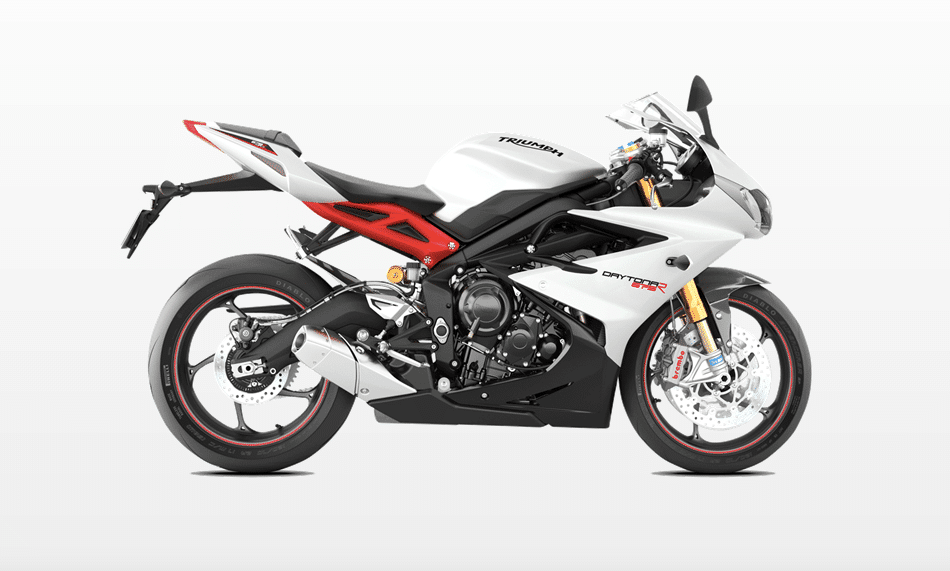

Serię Daytona 675 tworzą dwa niezwykłe motocykle – klasyczna wersja i jeszcze bardziej usportowiona, R’ka, na której dzisiaj się skupimy. W porównaniu do modelu bez R w nazwie, doszło do kilku drobnych zmian. Przede wszystkim kokpit wypełniony został włóknem węglowym, co pozytywnie wpłynęło wagę motocykla.
Zamontowano również Quickshifter. Jest to system, który pozwala przerzucać kolejne biegi na pełnym gazie i bez użycia sprzęgła. Niezawodny motocykl, który poradzi sobie w każdych warunkach. Jesteś gotowy na przejażdżkę?

SILNIK:
Rodzaj chłodzony cieczą, 12 zaworowy, DOHC, rzędowy 3 cylindrowy
Pojemność 675 ccm
Średnica cylindra/Skok tłoka 76 mm / 49.6 mm
Stopień sprężania 13.1:1
Maksymalna moc 128 KM (94 kW) / 12,500 obr/min.
Maksymalny moment obrotowy 74 Nm / 11,900 obr/min.
Układ zasilania wielopunktowy sekwencyjny elektroniczny wtrysk paliwa z podwójnym wtryskiem, wymuszoną indukcją powietrza oraz SAI
Układ wydechowy Układ wydechowy wykonany ze stali nierdzewnej 3 w 1 idący centralnie pod motocyklem zakończony tłumikiem z zaworem przelotu spalin.
Układ napędowy łańcuch 0-Ring
Sprzęgło wielotarczowe, mokre
Skrzynia biegów 6-biegowa
PODWOZIE:
Rama Przednia - podwójna, grzbietowa, aluminiowa. Tylna - 2 cześciowa odlewana z aluminium pod wysokim ciśnieniem.
Wahacz wzmocniony, dwustronny, z aluminium z regulowaną pozycją podwozia
Przednie koło odlewane felgi z aluminium z 5-szprychowe 17 x 3.5 cala
Tylne koło odlewane felgi z aluminium 5-szprychowe 17 x 5.5 cala
Przednia opona 120/70 ZR17
Tylna opona 180/55 ZR17
Przednie zawieszenie zawieszenie upside down Ohlins 43 mm NIX 30 z regulacją wstępnego napięcia sprężyny oraz tłumieniem odbicia i kompresji, skok zawieszenia 120 mm
Tylne zawieszenie zawieszenie Ohlins TTX36 z podwójną rurą monoshock ze zbiornikiem regulowanym dla tłumienia odbicia i kompresji, skok zawieszenia 133 mm
Przednie hamulce Podwójne pływające tarcze 310 mm, 4-tłoczkowe zaciski Nissin montowane promieniowo, programowalny ABS
Tylne hamulce pojedyncza tarcza 220 mm, 1-tłoczkowy zacisk Brembo, programowalny ABS
Przyrządy Pakiet wielofunkcyjnych wskaźników na wyświetlaczu LCD: cyfrowy prędkościomierz, wskaźnik poziomu paliwa, komputer pokładowy, analogowy obrotomierz, stoper, wskaźnik zmiany biegu, status TPMS, programowalne światła zmiany biegu, zegar, status TPMS, programowalny ABS oraz tryb trasa.
WYMIARY I MASA:
Szerokość kierownicy 695 mm
Wysokość bez lusterek 1112 mm
Wysokość siedzenia 830 mm
Rozstaw osi 1375 mm
Kąt pochylenia główki ramy 23 º
Ścieżka 87.9 mm
Pojemność zbiornika paliwa 17.4 litrów
