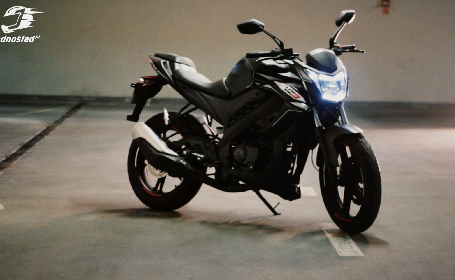

Zipp VZ-3 125 to jedna z nowości, która pojawiła się w katalogu tej marki na początku 2015 roku. Od tego czasu ten model znalazł już wielu nabywców. Wśród nich jest także Jednoślad.pl, dysponujący motocyklem testowym. Sprawdziliśmy go dla Was.
To bez wątpienia żelazo, które ma przede wszystkim wyglądać i imponować. Sami czuliśmy się zaskoczeni gabarytami tej propozycji. Pozory sugerują, że mamy do czynienia z conajmniej ćwiartką, a nie 125 ccm. To duży plus…
Nic dziwnego, że maszyna wizualnie się podoba. Posiadaczom prawa jazdy B zależy bardzo często na sprzęcie, który nie zdradza małej pojemności. Zippowi to się udaje, a pomagają mu agresywnie linie na przodzie motocykla, szerokie koła i ogromne tarcze hamulcowe. Nie zapominajmy także o szczelnie zabudowanym silniku. Przez co utrudnione jest dojrzenie jego rozmiarów. Ciężko także w pierwszej chwili ocenić czy mamy do czynienia z jednośladem chłodzonym cieczą czy powietrzem.
My jednak rozwiewamy wątpliwości – to zwykły powietrzak zasilany gaźnikiem. Przez to generuje niezbyt imponującą moc 10 KM. W połączeniu z 130 kg masy własnej na papierze osiągi nie wyglądają imponująco. Sytuacja zmienia się po odpaleniu maszynerii. Dobrze zestopniowane przełożenia i zębatki pozwalają rozpędzić dwa kółka grubo ponad 100 km/h. Nie zmienia to jednak faktu, że sama skrzynia jest średnio precyzyjna, przez co wbijanie niektórych biegów jest mało pewne.
Duże prędkości to wyzwanie dla układu hamulcowego. W przypadku Zippa VZ-3 125 to jedna z najmocniejszych stron tego motocykla. Dwie sporych rozmiarów tarcze robią robotę, przez co wymagana jest od Was precyzja przykładanej siły na dźwignie. Niezwykle łatwo możemy zablokować oba koła.
Zawieszenie VZ-3 jest zestrojone sportowo. Posiada duży skok, jednak jest twarde. To przydatna cecha dla osób lubiących jeździć bardziej sportowo. Jednak przy dłuższej trasie będziemy nieco narzekać na komfort prowadzenia. Na szczęście pozycja za kierownicą nie jest tak wymagająca jak w przypadku wielu innych street’ów. Siedzimy w dość naturalnej pozycji mając pod tyłkiem szeroką i nawet wygodną kanapę.
Zipp VZ-3 125 to także szeroki wachlarz dodatków – ledy, ledy i jeszcze raz ledy. W nocy nasze żelazo będzie się prezentować wręcz imponująco. Pozytywnie będziecie zaskoczeni także cyfrową deską rozdzielczą. Ma ona możliwość personalizacji poprzez zmianę kolorów podświetlenia. Niby tylko gadżet, a jak poprawia samopoczucie. Niestety nasze zegary poddały się na skutek deszczu. Kompletnie zaparowały, co wygląda tragicznie. Dodatkowo wewnątrz utworzyły się duże krople wody, co może uśmiercić elektronikę. Ciekawi jesteśmy czy to problem ogółu jeżdżących VZ-3 czy może tylko naszego egzemplarza.
Nasz Zipp VZ-3 125 występuje w matowym, czarnym malowaniu. Musicie wiedzieć, że wszystkie matowe lakiery wymagają szczególnej troski. Pamiętajcie, że nie wolno dopuścić do tego, aby motocykl przez dłuższy czas pozostawał brudny. Błoto i kurz przyczyniają się do powstawania rys, które z matu niezwykle trudno usunąć. To samo tyczy się ptasich odchodów i agresywnej chemii. Musicie być tego świadomi, co nie zmienia faktu, że Zipp VZ-3 125 w takim malowaniu wygląda naprawdę nieźle.
Nie mamy wątpliwości jakie były intencje Zippa w przypadku VZ-3. Chodziło o bardzo dojrzały i sportowy motocykl. Ma dać poczucie właścicielowi prawka B, że wyróżnia podczas pokonywania każdego kilometra na naszej drodze. Jednak za te pozytywne emocje trzeba sporo zapłacić. Niemal 9000 PLN! To dużo i nie dużo. W tym segmencie cenowym nie ma zbyt wielu konkurentów, którzy oferują tak wystylizowane jednoślady. Powyżej tej półki można pomyśleć jedynie o Japonii, albo Włoszech.
