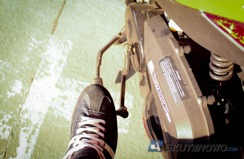

Brak prądu. Wówczas pozostaje tylko kopanie, o ile masz kopkę. Rozładowany akumulator sprawia o wiele więcej problemów w skuterach wyposażonych w ssanie (brak kopki). Wtedy nie pozostaje nic innego jak pożyczyć prąd od sąsiada.
