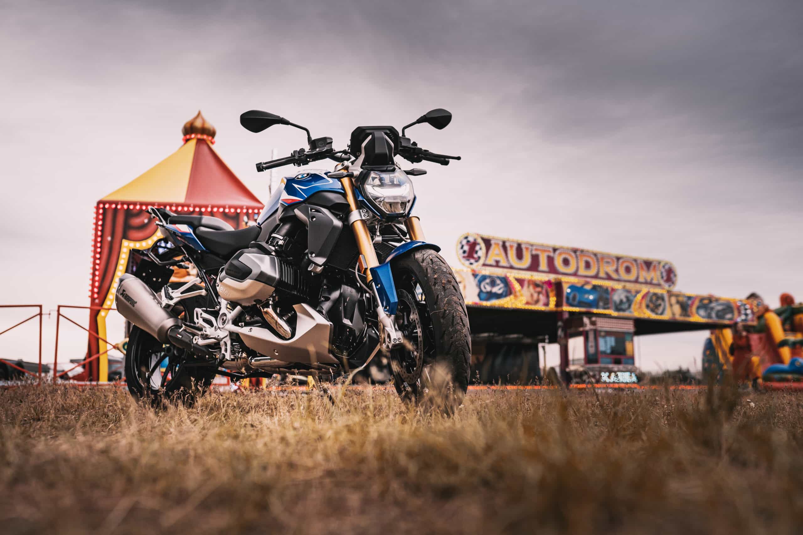

BMW jako jedyne utrzymuje w chwale segment dużych i wszechstronnych nakedów zwanych roadsterami. Mało tego, nie zostawia tego gatunku odłogiem, tylko go pielęgnuje. Co zresztą zrobiło w tym sezonie po raz kolejny prezentując odświeżone R 1250 R na 2023 rok.
Duże nakedy to przecudowny rodzaj motocykli. Masywne, miękkie, wygodne i charakterne oferują klimat, którego na próżno szukać w innych segmentach. Rzadko zdarza się bowiem, by jeden motocykl tak wspaniale odnajdywał się w każdych warunkach. W mieście jest wystarczająco stylowy i zwinny, na krętych drogach zachowuje się swobodnie, a w dalekiej trasie zapewni Ci komfort i luz. Te sprzęty są trochę jak mityczny syn koleżanki twojej matki – złote dziecko. Japończycy mieli na to swój przepis, w którym znajdowały się czterocylindrowe proste silniki, proste ramy i proste zawieszenia, ale za to wszystko to było solidne i utrzymane w duchu tych prawdziwych stalowych rumaków.
BMW też stawiało na klasyczny przepis, ale zupełnie inny, bardziej wyrafinowany i doprawiony po swojemu z nutką nowoczesności. Od samego początku modele z tej serii zwracały na siebie uwagę nietypowym zawieszeniem telelever czy silnikiem bokser, o czym możecie przeczytać chociażby w tym tekście o R z poprzedniej generacji, czyli R 1200 R. A teraz zajmijmy się czym zwraca na siebie uwagę najnowszy model R 1250 R na sezon 2023 rok.
BMW R 1250 R 2023. Najważniejsze informacje:
- Bawarczycy na ten sezon przygotowali odświeżoną wersję swojego roadstera. Zmiany dotyczą przede wszystkim elektroniki, ale i stylistyki.
- Część dotychczasowego wyposażenia z listy opcjonalnej przeniesiono do standardu. Są to m.in. układ ABS Pro i rozbudowana kontrola trakcji DTC.
- BMW R 1250 R jest napędzane niezmienionym i bardzo dobrym silnikiem w układzie bokser.
- R 1250 R to obecnie jedyny przedstawiciel segmentu dużych, wszechstronnych nakedów.
Można błyszczeć bardziej
Nie ma chyba lepszego sposobu na wyróżnienie motocykla niż dopieszczone malowanie. A w tej dziedzinie w R 1250 R nastąpiły zmiany. Obok standardowego szarego malowania, dostępne są jeszcze dwa – czarne, choć ciekawe i typowe dla BMW połączenie białego, niebieskiego i czerwoneg. Typowe dla BMW jest też, że za te dwa malowania trzeba dopłacić – odpowiednio 3070 zł i 2260. Ale to akurat widać na pierwszy rzut oka. Na pierwszy rzut oka nie do końca natomiast widać drugą istotną zmianę w R 1250 R, czyli nową przednią lampę. Od poprzedniczki nie różni się w sposób diametralny, bardziej kosmetyczny. Ale czy to źle? W tej formie motocykla raczej nie ma co drastycznie zmieniać. Stylistom BMW dobrze udało się pogodzić nowoczesność i klasykę zarówno w kształtach, jak i proporcji. Ta sylwetka przecież ma już 5 lat, a na upartego to i 10 bo ostatni R 1200 R wyglądał bardzo podobnie. Czyli jak na obecne czasy nie tak mało i nadal wygląda bardzo świeżo.
Wspomniana chwilę wcześniej lampa nie zmieniła swojej formy tylko po to, by pokazać, że styliści BMW robią cokolwiek. Głównym zamysłem załogi było poprawienie i tak już wysokiej skuteczności świecenia ledów, które mają w niej 100% udziału i dopracowanie adaptacyjnego doświetlania zakrętów. To ostatnie poprawiono pod względem szybkości działania, ale też czułości. Dodatkowy segment świetlny zapala się bowiem już przy pochyleniu 7° i prędkości 10 km/h, czyli znacznie wcześniej niż poprzednio. Nie jest to jednak system dostępny standardowo, trzeba za niego dopłacić 1360 zł. Ostatnim szlifem w kwestii zmian zauważalnych są nowe kierunkowskazy. Reszta to natomiast zmiany odczuwalne w trakcie jazdy.
Emocje w duecie z bezpieczeństwem
Na pewno tych zmian nie uświadczycie w silniku, a przynajmniej nie od strony mechanicznej. Pod tym względem jednostka nie została zmieniona. Wciąż jest to dwucylindrowy bokser o pojemności 1254 ccm, generujący 136 KM i 143 Nm. I to są naprawdę sensowne wartości, które stoją za jeszcze bardziej sensownymi wrażeniami z jazdy. Duża w tym zasługa rozrządu z systemem ShiftCam, który po przekroczeniu 5500 obr./min zwiększa wznios i czas otwarcia zaworów. Dzięki temu ten piec nawet jak na bawarskiego boksera pracuje wybitnie liniowo, ale nie ospale – jest żywiołowy i nawet rozrywkowy. Ale jeśli komuś to nie w smak, to w wersji na 2023 rok można go trochę ostudzić dzięki trybowi Eco. Jest to nowość na ten sezon (spokojnie, nie opcjonalna, seryjna), która zapewnia łagodniejszą pracę silnika i niższe spalanie. W standardzie znajduje się także system Dynamic Traction Control (DTC), czyli kontrola trakcji o bardziej zaawansowanej regulacji i precyzyjniejszemu działaniu, która wcześniej dostępna była za dopłatą.
Za dopłatą dostępne były też inne systemy, teraz dostępne już na starcie. Jednym z nich jest ABS Pro, którego praca jest dostosowywana do kąta pochylenia i prędkości motocykla. Drugi z systemów, który z listy opcji wkroczył do wyposażenia seryjnego to DBC (Dynamic Brake Control), który zmniejsza moment obrotowy na tylnym kole w trakcie hamowania, co poprawia stabilność podczas ostrego dawania po heblach. Szczególnie jest to odczuwalne w awaryjnych sytuacjach. BMW jak widać dość mocno skupiło się na poprawie bezpieczeństwa kierowcy.
Masa istotnych drobnostek
Fajnie być bezpiecznym, ale na co dzień to nie to najbardziej kręci nas w motocyklach. Najbardziej kręci nas to jak się tym motocyklem jeździ. I w tej dziedzinie niezmiennie o dobre wrażenia z jazdy dba zawieszenie z układem ESA lub Dynamic ESA dostępne za dopłatą (3 780 zł). W obu opcjach zawias jest zestrojony bardziej w klimacie dynamicznej turystyki niż sportu, co pasuje do charakteru całego motocykla. Jest więc miękko, ale bardziej w sprężysty niż pluszowy sposób, a co za tym idzie, nie brakuje tu ani komfortu ani łatwości prowadzenia. Co prawda trochę tych opcji jest, za które BMW życzy sobie dopłaty, ale akurat Dynamic ESA jest tą, za którą warto wyłożyć.
Żeby ogarnąć taką długą listę elektroniki standardowej (a można ją też wydłużyć) dobrze jednak mieć sensowne centrum obsługi. W tym przypadku jest to kolorowy wyświetlacz TFT o wysokiej rozdzielczości, sterowany klasycznym dla BMW pokrętłem przy lewej manetce. Dzięki niemu można nie tylko ustawić systemy, ale też sprawdzić parametry jazdy, nie tylko mechaniczne, ale też karmiące ego, jak kąt pochylenia w zakręcie.
