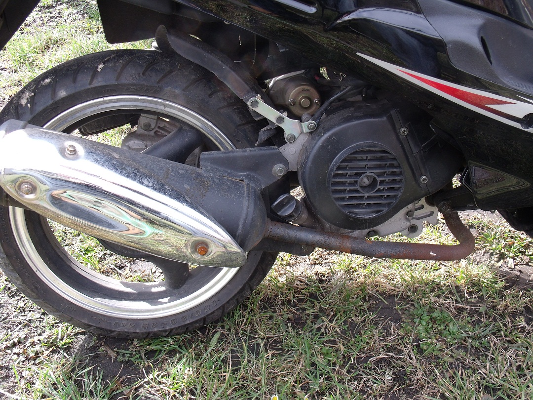

Dzisiaj mamy w miarę dobry dzień, więc postanowiłem pogrzebać w skuterku , uzbrojony w wiedzę ze Skuterowo.com ruszyłem na ogródek. Pierwsze co dostrzegłem to nowe siedlisko korozji. Następne co chciałem sprawdzić to świeca, jako że mam problemy z odpalaniem maszyny uznałem, że trop jest dobry. Ktoś napisał że trzeba zdjąć siedzenie, wiec tak uczyniłem i tu niespodzianka! Gdzie jest świeca? Zrobiłem zdjęcie i zasuwam do domu na kompa napisałem komentarz do swojego bloga, ale nikogo z Was akurat nie było, aby mi pomóc, więc z powrotem do Inki.
