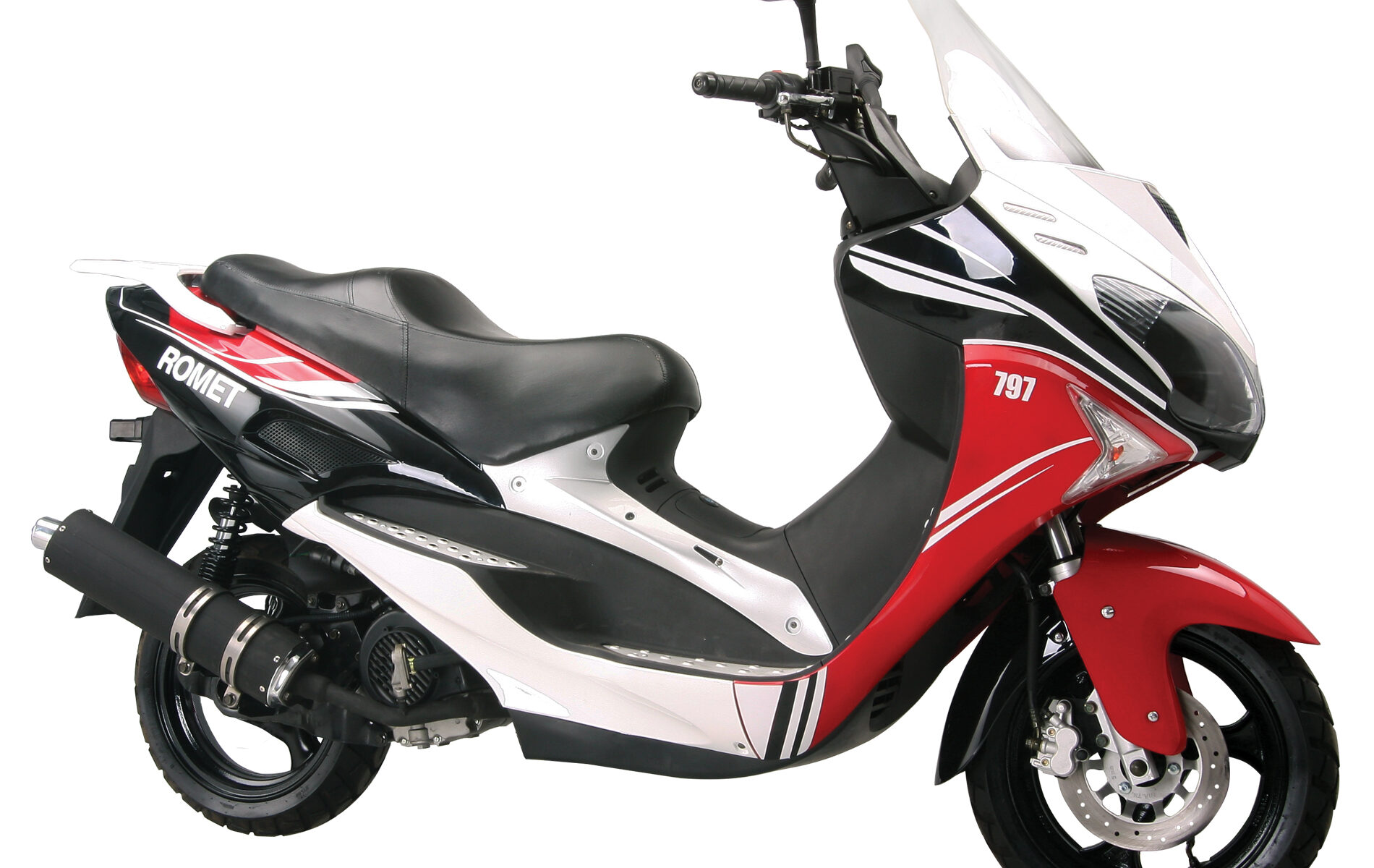

Romet 797: Największa z nowości Rometa
…i to dosłownie. Romet zdecydował się ponownie zaprezentować model 797 w swoim katalogu, który ma być jedną z największych (gabarytowo) pięćdziesiątek na rynku w sezonie 2013. Ten skuter waży ponad 130 kilogramów i chwali się wymiarami 1990x680x1080mm.
797 to jeden z większych modeli w klasie 50cc. Wygodna pozycja za kierownicą, szyba oraz owiewki zapewniają dobrą ochronę przed wiatrem a niski środek ciężkości pozwala precyzyjnie manewrować w mieście. Duże koła wraz z podwójnym amortyzatorem z tyłu zapewniają dobre wybieranie nierówności. Energiczny dwusuwy silnik zapewnia bardzo dobrą dynamikę. Wygodna kanapa dla kierowcy i pasażera w połączeniu z pojemnym schowkiem pod siedzeniem, pozwala używać skutera do niewielkich wypadów za miasto. Duży i praktyczny te dwa słowa które idealnie opisują skuter 797 – przekonuje Agnieszka Starzyk z Arkus & Romet Group.
Romet 797 – Dane techniczne:
WYMIARY: 1990x680x1080mm,
TYP SILNIKA: 1 cylinder, 2 suw, 49,5ccm, chłodzony powietrzem,
MOC MAKS.:4,4KM,
PRĘDKOŚĆ MAKS.: 45km/h,
ROZRUCH: elektryczny / nożny,
PRZENIESIENIE NAPĘDU: CVT,
WAGA: 135kg,
HAMULEC przód/tył: tarczowy / bębnowy
OBRĘCZE: aluminiowe,
KOLORYSTYKA: czerwono-biały.

Ciekawe bo w opisie tego skutera pisze:
Tymczasem na zdjęciu jest widoczny w wersji z silnikiem 4T.
I jak to rozumieć ?
Wszystko fajnie, ale czemu nie dali z tyłu hamulca tarczowego jak to 2T… W 4t nie wiedziałem nigdy to bym zrozumiał, ale 2t…
Posiadałem ten model jakieś 5 lat temu więc pozwolę sobie na kilka uwag 🙂
1.W porównaniu do poprzedniego 797 wzrosła ok. 20 kg masa a to dobrze nie wróży – ciekaw jestem dlaczego tak \”przytył\” ?
2. Pani Agnieszka przekonuje do niskiego środka ciężkości a jest wprost odwrotnie ! Zbiornik paliwa umieszczony z tyłu pod kanapą na wysokości napisu ROMET , akumulator , moduł i większość elektryki pod deską rozdzielczą na wysokości przednich świateł a na dole tylko litrowy zbiorniczek na olej. Cała przestrzeń na dole praktycznie nie zagospodarowana. To nie pomagało w prowadzeniu.
3. Do \”pojemnego\” schowku w poprzednim modelu nie dało się włożyć otwartego kasku f-my NAXXA model S-13.
4. Jeśli producentem jest ta sama chińska fabryka i materiały użyte do budowy są takiej samej jakości to awaryjność i usterkowość będzie na bardzo wysokim poziomie i o wypadach na dalsze odległości będzie można zapomnieć.
Dodam jeszcze że bliżniaczy model o nazwie EUROBOY f-my KINGWAY był dostępny jeszcze rok temu ale wycofali go ze sprzedaży i na rynku ostał się tylko GRANDE SPECJAL f-my MOTOMAGNUS.
Proszę: http://otomoto.pl/romet-797-2t-50-zielona-gora-M3509429.html
Tylko nie dostań zawału 🙂
“Podobieństwo do wszelkich innych skuterów (Euroboy) jest przypadkowe ;D” A tak na serio to całkiem fajnie go przerobili, jeszcze bardziej agresywnie. Ciekawe ile będą sobie za to życzyć…
hahaha no chyba ich coś mocno pojeba**! 4600!? Za tyle to ja kupie yamahe aerox
padalcze 🙂 na moje oko tu bak jest w kanale na podescie i dlatego pani ……mowi o obnizonym srodku ciezkosci
4600 za 50 ccm w 2T to ciekawe ile sobie zawołają za 125 ccm 4T może 6000 a tak swoją drogą to taki skuter przydałby się także w wersji 4T 50 ccm tylko że by musieli pozmieniać charakterystykę przełożeń wtórnych aby wogule ruszył z miejsca i wspinał się pod górki.
Hamulce bębnowe – porażka – technologia ubiegłego wieku 🙂
Z taką masą własną i słabym silnikiem – porażka!
wreszcie zaczeli myśleć,nareszcie silnik 2t ale czemu on tyle waży?
Kempesik, jak widac malo widziales..
DooOminO, dla tego napisałem że nie widziałem, a nie że nie ma 😉
nom, ja miałem 4T z tarczówka z tyłu kiedyś…ale bęben nie jest zły jeśli jest tylko z tyłu
