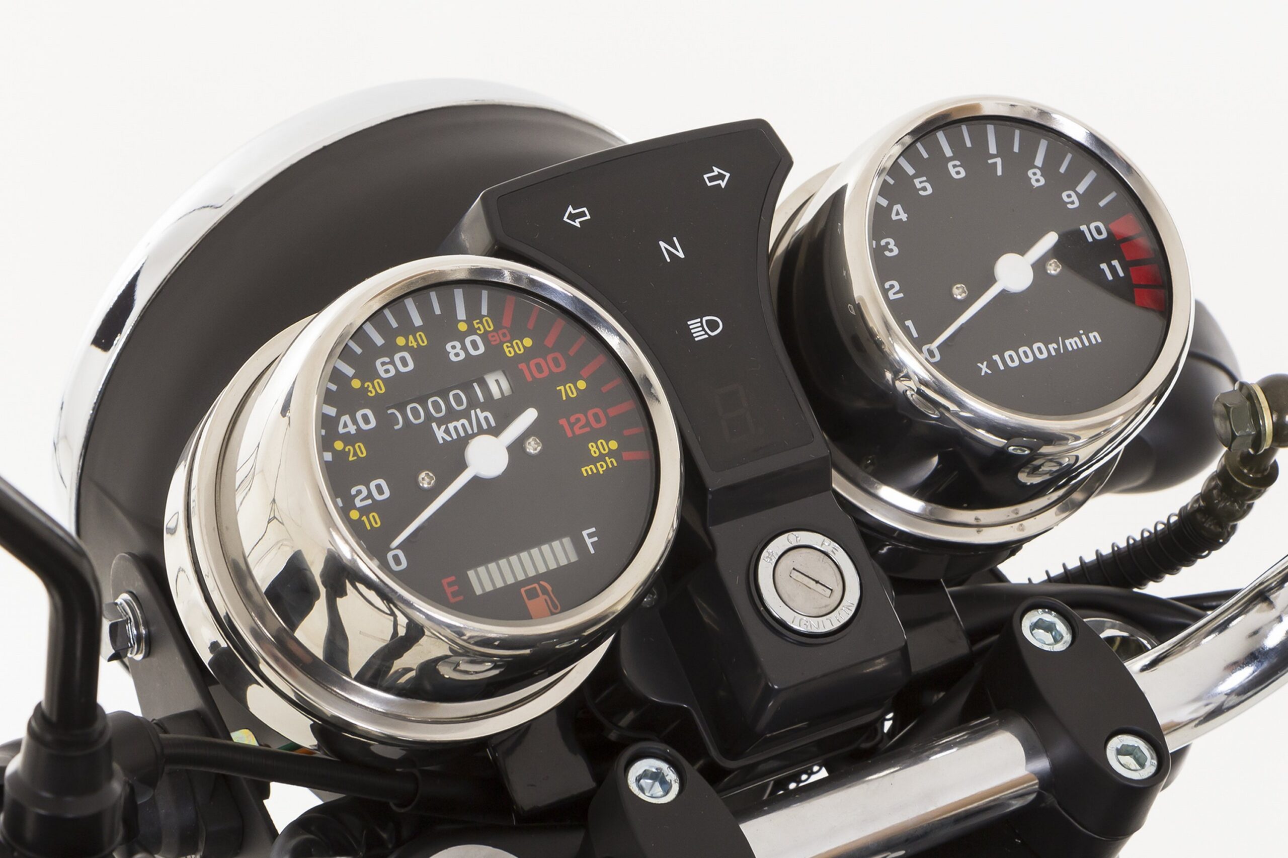

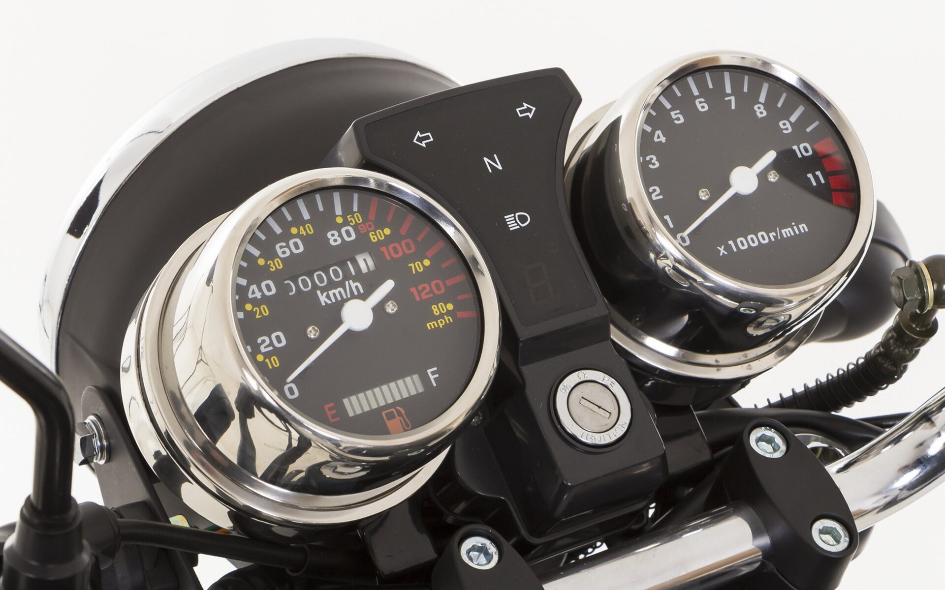

Inaczej sprawa wygląda jeśli chcemy kupić motocykl zachodniego lub japońskiego producenta. Części do tych sprzętów nie są już tak tanie i tutaj sprzedawcy kombinują inaczej. Wszelkie uszkodzenia obudowy licznika, jak na przykład pogięta blacha mocowania szkła zegarów mogą świadczyć w najlepszym razie o próbie naprawy, częściej jednak znaczy to że licznik został cofnięty. Można to też poznać po nierówno ustawionych cyfrach na wyświetlaczu
