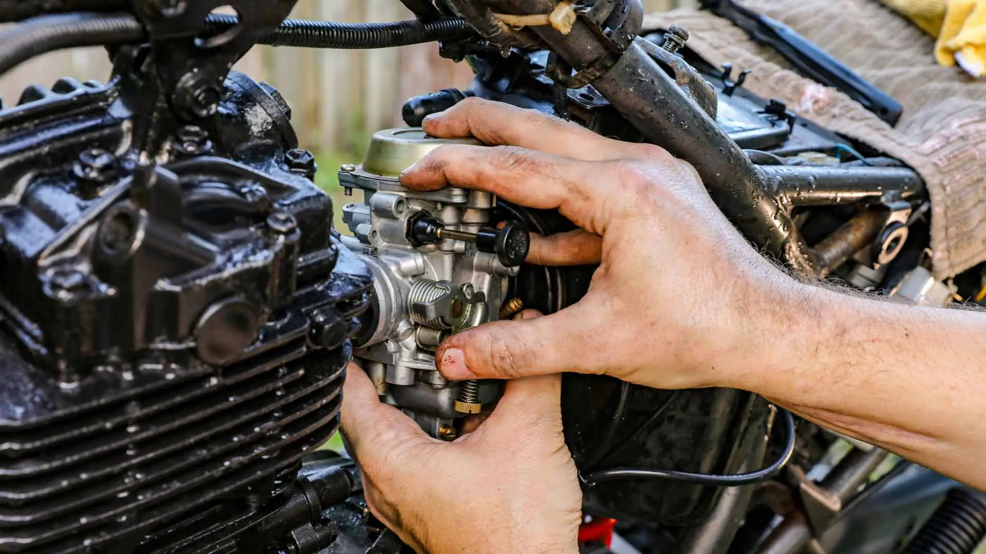

Na polskich drogach nadal jest jednak całe mnóstwo motocykli posiadających gaźniki. Posiadacze tego typu maszyn muszą pilnować interwałów serwisowych, ponieważ jakiekolwiek zabrudzenie, rozszczelnienie czy rozsynchronizowanie doprowadza do diametralnej zmiany pracy silnika. Jednostka kicha, kaszle i strzela z wydechu, bardzo często nie trzyma również wolnych obrotów, a także przerywa podczas dodawania gazu. Oznaki uszkodzonego gaźnika to jednak temat na zupełnie inny artykuł. Dziś skupimy się na ssaniu, czyli dodatkowej dźwigni, która ma jedno bardzo proste zadanie.
Gaźnik – jakie jest jego zadanie?
Gaźnik ma bardzo ważne zadanie – odpowiedzialny jest za mieszanie paliwa z powietrzem, a następnie dostarczenie go do komory spalania cylindra. W gaźniku znajduje się komora pływakowa, która odpowiedzialna jest za magazynowanie paliwa, a obok niej jest gardziel, przez którą przepływa oczyszczone przez filtr powietrze. Zanim dojdzie do rozruchu, należy otworzyć podciśnieniowy kranik, dzięki czemu paliwo ze zbiornika paliwa dopłynie do gaźnika.
Rozruch zimnego silnika w motocyklu – ssanie pomoże
W przypadku gaźników mamy dwa równoległe sposoby wzbogacające mieszankę, co ma za zadanie ułatwić rozruch zimnej jednostki napędowej. Pierwszą z nich jest niewielki suwak umieszczony tuż przy przy gaźniku, który obsługiwany jest małą dźwignią znajdującej się najczęściej przy lewej manetce. To najbardziej popularne rozwiązanie, jednakże w przypadku nieco starszych jednośladów możecie spotkać się również z ruchomym trzpieniem znajdującym się na wierzchu komory pływakowej paliwa. Jego wciśnięcie pozwalało na wlewanie się paliwa przez kominek paliwowy głównej dyszy bezpośrednio do komory. Podczas odpalania zimnego silnika producent zaleca, aby za każdym razem korzystać ze ssania, wzbogacić mieszankę i ułatwić rozruch jednostki napędowej, unikając przy tym konieczność dłuższego kręcenia rozrusznikiem i kulawej pracy zaraz po odpaleniu.
Jak poprawnie używać ssania w motocyklu?
Ze ssaniem jest trochę jak z oponami, olejem i jazdą z kuframi. Ilu motocyklistów, tyle opinii, chociaż na przestrzeni lat, a także posiadając kilka motocykli z gaźnikami, objąłem jedną ze stron. Ssania należy używać oszczędnie – pociągamy dźwignię, uruchamiamy motocykl i dajmy mu kilka chwil, aby się nagrzał. Obroty wzrosną do znacznie wyższego poziomu, a po odpuszczeniu dźwigni ponownie spadną. Jeżeli silnik pracuje prawidłowo dalsze korzystanie ze ssania nie jest zalecane. Przede wszystkim należy pamiętać, że silniki spalinowe znacznie szybciej nagrzewają się podczas jazdy, nić podczas postoju. Ssanie włączone przez długi czas sprawia, że mieszanka jest znacznie bogatsza – zwiększa się dopływ paliwa – co negatywnie wpływa na na świece zapłonowe. Ssanie będzie musiało być włączone przez dłuższy czas podczas niskich temperatur, a także po dłuższym postoju motocykla. To zupełnie normalne.
