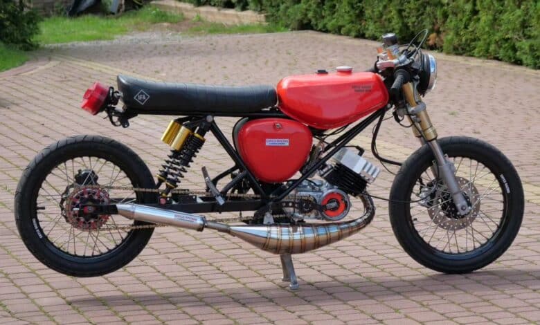

Simson Rocket MTX, bo taką nazwę nosi motorower zbudowany przez Piotrka jest niemalże kompletnie zmodyfikowany, jednakże zachowane zostały klasyczne kształty. Najwięcej jednak zmieniło się w jednostce napędowej, która obecnie ma 134 cm3 pojemności i generuje moc 38 KM! Pozwala to na rozpędzenie motocykla do ponad 150 km/h, dlatego konieczna była również modernizacja tylnego wahacza, gdyż każde gwałtowne odkręcenie manetki kończyło się efektownym wheelie, które było niezwykle ciężkie do opanowania. Ze względu na takie osiągi zmienione zostało także przednie zawieszenie na upside-down, a z tyłu zamontowane zostały dwa amortyzator. Nowy jest także układ hamulcowy, który obecnie jest w stanie skutecznie wyhamować motocykl z każdej prędkości.

Piotrek to osoba, u której nie występują przypadki. Wszystkie modyfikacje poparte są testami, pomiarami i doświadczeniami, ale także sporą wiedzą, którą należy wykazać się tuningując jednostki dwusuwowe. W Simsonie Rocket MTX nie ma kompletnie miejsca na jakikolwiek błąd – kartery silnika zostały wycięte z kawałka aluminium dzięki technologii CNC, a odpowiednie przeprojektowanie i bardzo dokładne wycięcie elementów dało spore możliwości konstruktorowi. W środku zamontowana została pięciobiegowa, zdecydowanie bardziej wytrzymała skrzynia biegów, nowy wał korbowy, ale i sportowe, mocniejsze sprzęgło.
Zastanawiający jest jednak fakt, że pomimo sporych możliwości konstruktorskich, Chylo Racing nie zdecydował się na wyposażenie swojego silnika w układ chłodzenia cieczą, gdyż jak twierdził zaburzyłoby to ogólnoprzyjęte ramy klasycznych motorowerów. Wobec tego wyżyłowana niemalże do granic możliwości jednostka napędowa, której żywotność szacowana jest na około 3000 km, chłodzona jest powietrzem, w czym skutecznie pomaga przeprojektowane użebrowanie silnika.
Najważniejszy jest jednak fakt, że modernizacje, które wykonuje Piotr nadal są spójną całością ze klasycznym motorowerem produkowanym w NRD. Jego pionierskie rozwiązania sprawiają także, że nie tylko jest to aktualnie najszybszy i najmocniejszy Simson w Polsce, ale pokusiłbym się o stwierdzenie, że z pewnością mógłby walczyć o numer 1 w Europie. Skąd taki pomysł? Simson Rocket MTX z Piotrkiem za kierownicą co rusz deklasuje wszystkie serie wyścigów simsonków w Niemczech i robi to z ogromną lekkością, co potwierdzają finalne czasy.
Przeróbki Simsonów dzięki Chylo Racing weszły na zupełnie inny, wręcz abstrakcyjny poziom. Starannie spawane wydechy, przeźroczyste sprzęgła, sportowe zawieszenie czy wydłużenie wahacza to jedynie wierzchołek góry lodowej. Zapomnijcie już o prostej wymianie cylindra na większy czy zmianie dysz w gaźniku – teraz wasz klasyczny Simson może osiągać moc ponad 30 KM. Zapamiętajcie to nazwisko, bo z pewnością będzie o nim jeszcze głośniej.
