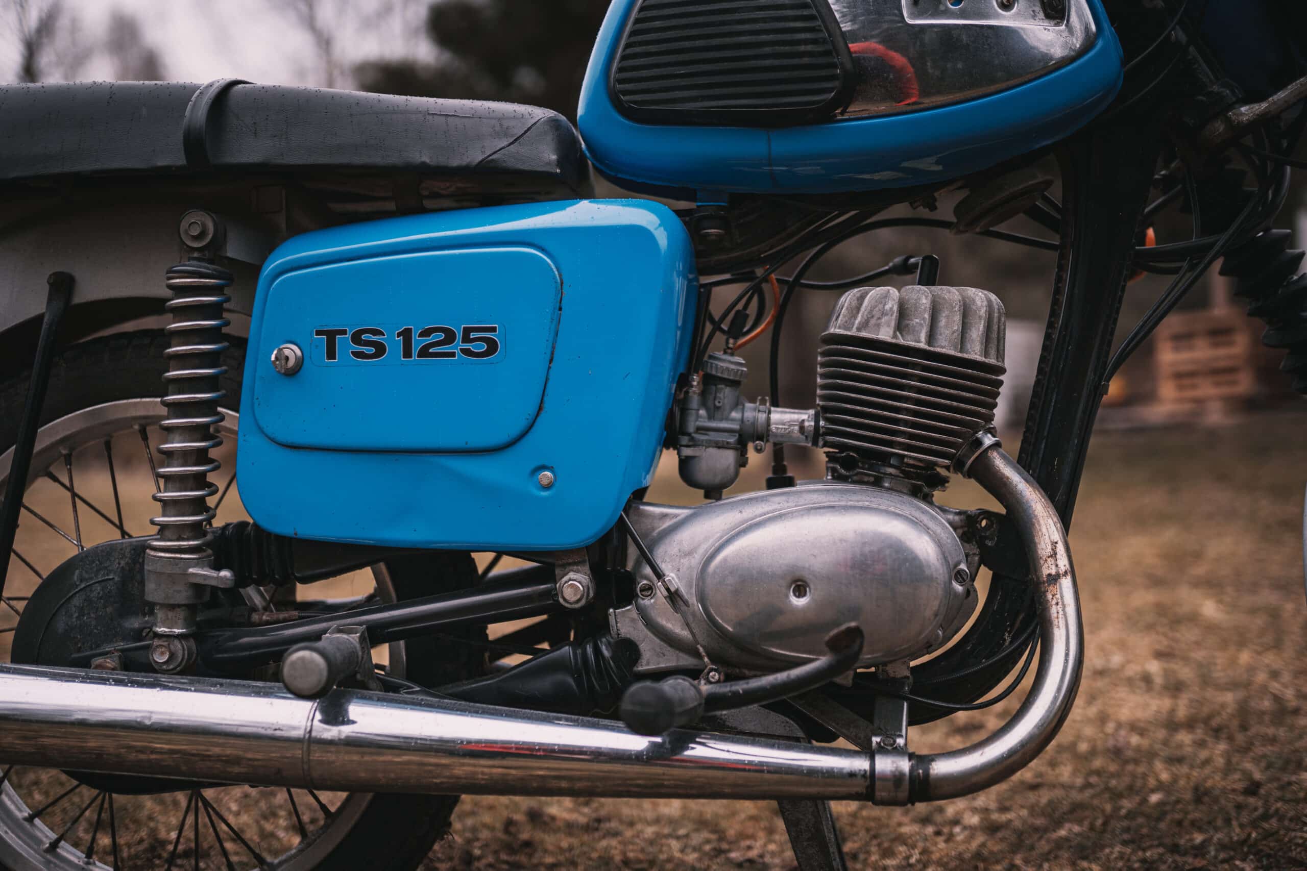

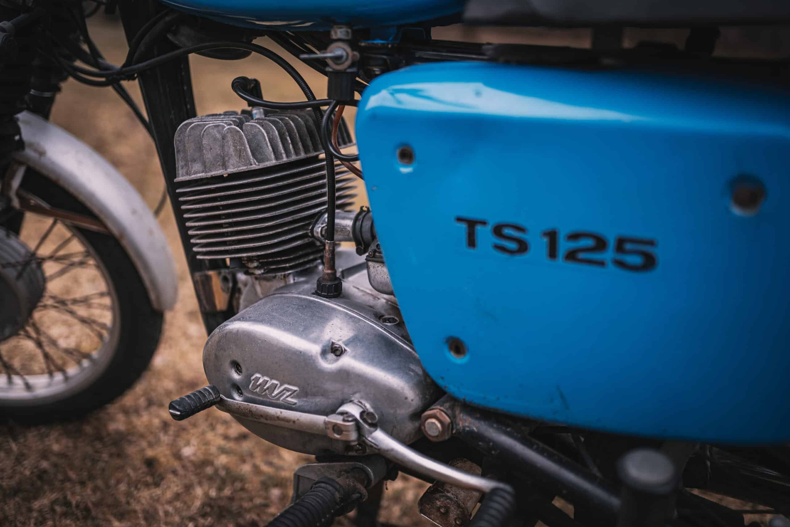

MZ TS 125 oraz 150. Największe różnice

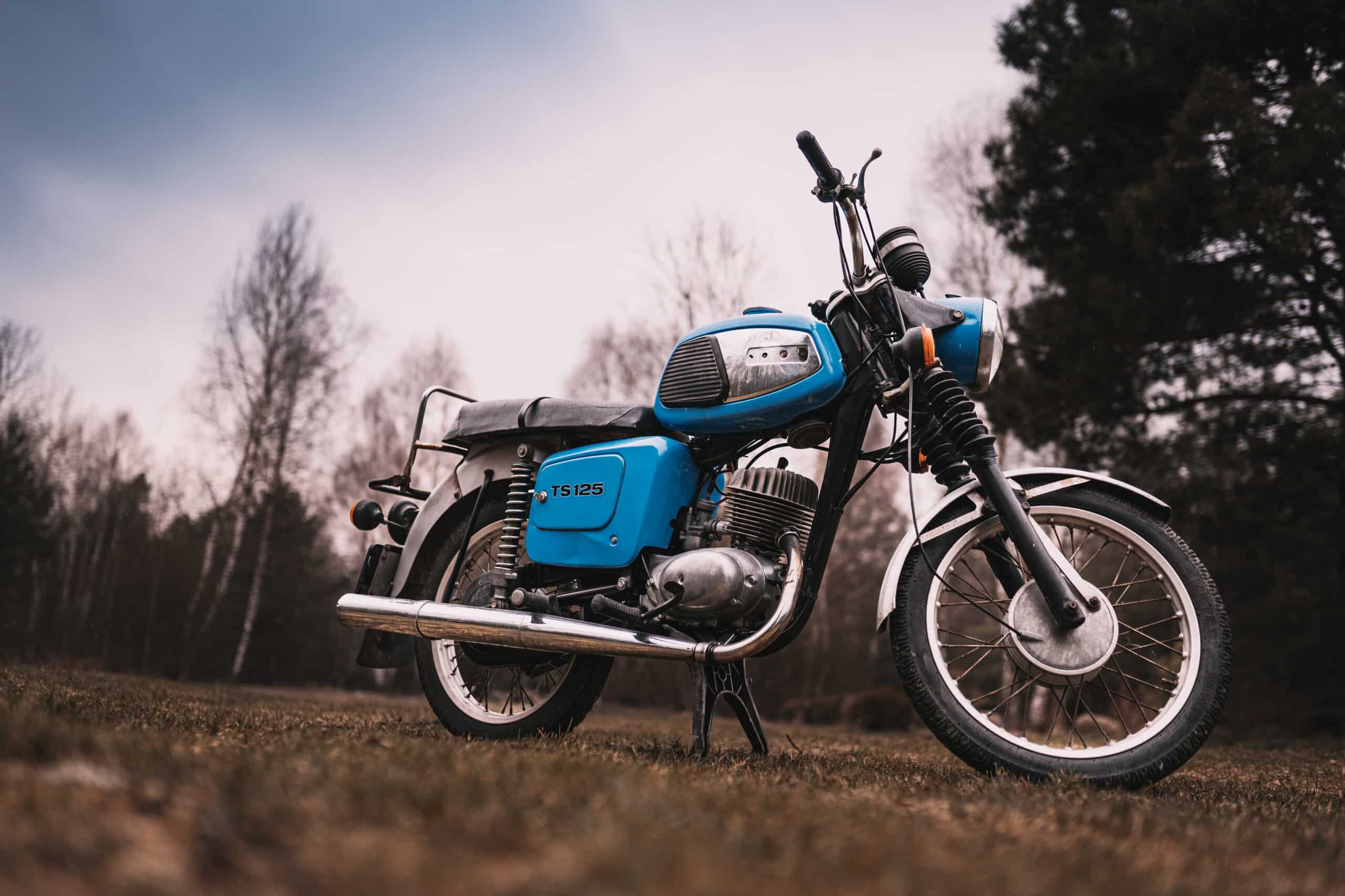

Tak naprawdę MZ TS 125 i 150 to praktycznie takie same motocykle. Oczywiście różnią się pojemnością skokową, a co za tym idzie momentem obrotowym i mocą maksymalną. Różnice znajdziemy również w gaźniku czy paru detalach. Oba sprzęty mają różne cylindry – o jakiej pojemności dokładnie mówimy, dowiemy się z oznaczenia na cylindrze silnika, które znajduje się tuż obok gwintu mocującego kolanko wydechowe. Warto wspomnieć, że podstawą modelu TS, była wersja 150 i to ją właśnie zmniejszono do 125 cm3. Oba silniki różnią się wielkością tulei cylindra – różnica wynosi 4 mm.
MZ TS 125
Ważne jednak, że zmiana pojemności ogranicza się do wymiany tłoka, cylindra oraz oczywiście modyfikacji w układzie zasilania. Zabieg nie wymaga cięcia, wiercenia czy wymiany karterów, więc jeśli z jakichś powodów chciałbyś zwiększyć moc swojej 125-tki, to kwestia jest otwarta i uzależniona tylko i wyłącznie od Twoich chęci.
Różnice techniczne wynikające z różnych pojemności silnika:
Model motocykla MZ TS 125 MZ TS 150
Silnik MM 125/3 silnik dwusuwowy z przepłukiwaniem zwrotnym MM 150/3 silnik dwusuwowy z przepłukiwaniem zwrotnym
Moc jednostki 9.5 KM (7,35 kW) 11 KM (8,45 kW)
Moc maksymalna przy” 6000 obr./min 6000 obr./min
Maksymalny moment obrotowy 12,3 Nm przy 5000 obr./min 13,7 Nm przy 5000 obr./min
Smarowanie Mieszanka w stosunku 50:1 Mieszanka w stosunku 50:1
Układ zasilania
Gaźnik BVF 22 N 1-3 BVF 24 N 1-1
Średnica przepustnicy 22 mm 24 mm
Dysza główna 90 95
Dysza iglicowa 65 65
Numer iglicy częściowego obciążenia C3 C3
Mocowanie iglicy 2-3 2-4
Dysza rozruchowa 70 75
Śruba regulacyjna powietrza biegu jałowego Otwarta o 1-2 obroty Otwarta o 2-3 obroty
Zużycie paliwa na 100 km 2,3-3.6l/100 km 2,4-3,8l/100 km

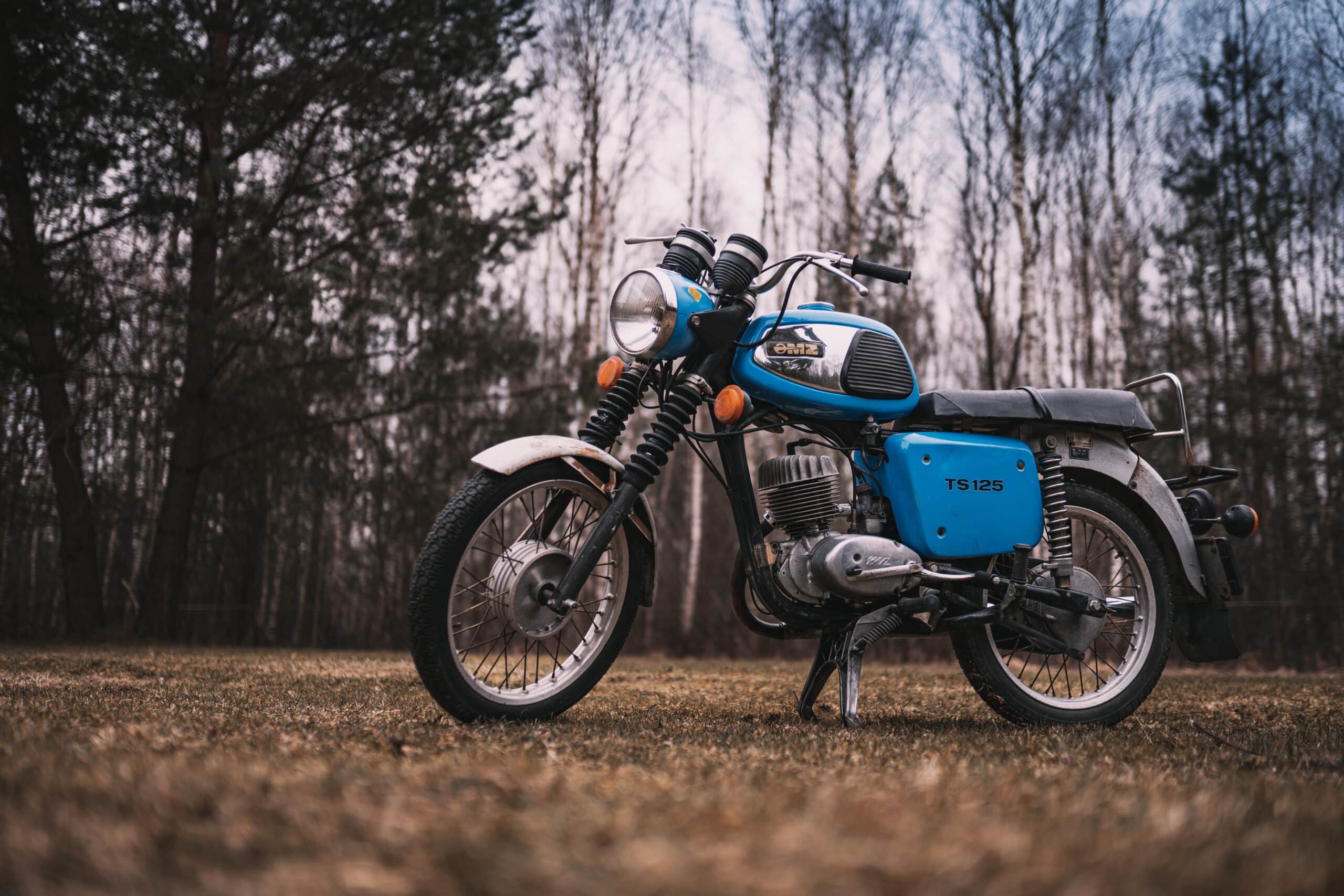

Co ciekawe, seria TS w trakcie swojego „czasu” przeszła kilka modyfikacji. Pierwsza generacja produkowana w latach 73-76 posiadała to samo zawieszenie co model ETS (lagi o średnicy 32 mm).  TS nie miała jeszcze wtedy charakterystycznych dla nowszych produkcji MZ harmonijek przeciwpyłowych na lagach, tylko krótkie gumki. Motocykl posiadał nieco inny błotnik przedni, a przednie kierunkowskazy (o ile w ogóle były) mocowano do przedniej lampy głównej. W nowszej wersji kierunkowskazy mocowano do śruby ściskającej rurę zawieszenia (dolna półka) Zmian było więcej: przedni błotnik początkowo był wykończony nieco bardziej finezyjnie (mocowania). Różne były również układy wydechowe.
MZ TS 125
W roku 1976 TS-ka dostała nowe zawieszenie przednie (35 mm), bardziej toporny przedni błotnik i zmieniony wydech. Bywało, że modele mimo wszystko posiadały różne elementy wykończenia zawieszenia, czy błotnika tylnego. Tak to po prostu było w tamtych czasach. Z kolei w roku 1977 dokonano modernizacji silnika: wzmocniono wał korbowy, zrezygnowano z tulejki na główce korbowodu, zastępując ją łożyskiem. To sprawiło, że po raz kolejny na każdy litr benzyny mogliśmy lać mniej oleju. Teraz silnik wymagał proporcji paliwo/olej 1:50. Poza tym zajęto się uszczelnieniem wału korbowego oraz zmieniono sprzęgło. W skrócie: był to silnik MM 150/3. Na zewnątrz różnił się tylko dwoma detalami (wyjście na obrotomierz, oraz korek oleju). Wewnątrz zmian było sporo.
Warto również dorzucić informacje, że w wersji luksusowej zmieniła się przednia lampa. Licznik stał się odrębnym bytem zamocowanym tuż nad lampą.
