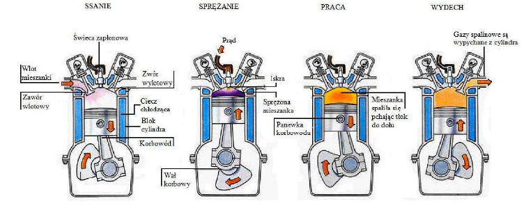

Silnik dwusuwowy to rodzaj silnika spalinowego, charakteryzujący się prostą konstrukcją i kompaktowymi wymiarami. W przeciwieństwie do silnika czterosuwowego, który potrzebuje czterech skoków tłoka na pełny cykl pracy, silnik dwusuwowy realizuje cały cykl w zaledwie dwóch skokach tłoka, co oznacza, że jeden obrót wału korbowego to jeden cykl pracy obejmujący ssanie, sprężanie, pracę i wydech. Prostota konstrukcji silnika dwusuwowego przynosi wiele korzyści – mniejsza liczba ruchomych części skutkuje mniejszą masą i rozmiarami, co sprawia, że te silniki są idealne do zastosowań w najmniejszych pojazdach takich jak skutery, motorowery czy motocykle. Dodatkowo, brak zaworów i układu rozrządu czyni je bardziej odpornymi na uszkodzenia mechaniczne oraz niemalże bezobsługowymi. Jednakże silniki dwusuwowe mają specyficzne wymagania dotyczące smarowania. Olej mieszany z paliwem spala się w komorze silnika i jednocześnie smaruje jego ruchome części. Prawidłowy dobór oleju i jego proporcji w mieszance jest zatem kluczowy dla zapewnienia prawidłowej pracy.

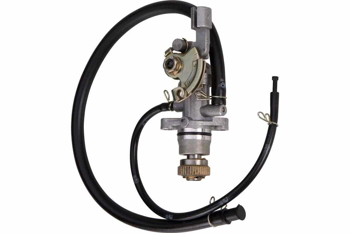

W nowoczesnych motocyklach i skuterach dwusuwowych najczęściej sprawę załatwiają automatyczne dozowniki oleju, których zadaniem jest dostarczanie właściwej ilości oleju do układu zasilania, aby ten zdążył się wymieszać z benzyną przed jej podaniem do komory spalania. W takim wypadku jedyne co nas interesuje to uzupełnianie samego oleju co pewien czas w specjalnym zbiorniczku, który połączony jest z automatycznym dozownikiem. Gdy poziom oleju w zbiorniku zbliża się do wartości granicznej, zapala się specjalna kontrolka w zestawie wskaźników informująca o konieczności uzupełnienia stanu oleju dla silników 2T. Nie oznacza to jednak, że system ten nie znajduje się również na liście wyposażenia starszych modeli, przykładowo jest on również w Hondzie NSR 125 z 1997 roku, jednakże zdecydowana większość właścicieli decyduje się na jego demontaż ze względu na możliwość wystąpienia awarii, która może wynikać z zaniedbania przez poprzedniego właściciela lub wieku.
Pompa dozowania oleju do chińskich silników 2T.
Doświadczenie pokazuje jednak, że te systemy potrafią być wadliwe nawet w znacznie młodszych, kilkuletnich motocyklach.. Czasem awarii ulegnie kontrolka, czasem wężyk się zapcha, a czasami sam dozownik przestanie podawać olej. Dlatego warto okresowo sprawdzać poprawne działanie tego systemu i nie wierzyć ślepo w jego bezusterkową pracę. Konsekwencje przeoczenia awarii potrafią być niestety bolesne dla kieszeni, bo bez oleju układ cylinder – tłok zwyczajnie się zaciera, generując tym samym spore koszty, które wiążą się z przeprowadzeniem remontu.  Nie wszystkie jednak motocykle dwusuwowe posiadają dozowniki oleju, nawet maszyny z obecnego rocznika produkcji, a zwłaszcza wyczynowe sprzęty offroadowe nie są wyposażane w to zbędne udogodnienie. Znacznie łatwiejszym i przede wszystkim pewniejszym sposobem jest samodzielne jej przyrządzanie, co jednocześnie jest gwarantem odpowiedniego smarowania.

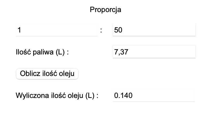

Kalkulator mieszanki
Nie każdy musiał być „orłem” w szkole i przeliczać sprawnie dziesiętne części po przecinku. Zwłaszcza, gdy podniecenie związane z wizją jazdy na ukochanym sprzęcie nie pomaga, aby się skupić. W takich chwilach i przede wszystkim dla własnej pewności warto jest posłużyć się ogólnodostępnymi kalkulatorami online. Szybko prosto i pewnie. Szczególnie, gdy wlejemy do zbiornika 7,37 litra benzyny… Wówczas o poprawne obliczenia jest znacznie trudniej, a ten z pozoru błahy błąd może was sporo kosztować. Jednym z lepszych dostępnych w Internecie kalkulatorów jest zdecydowanie ten, który znajduje się na stronie www.dkmotocykle.pl, ponieważ pozwala na wpisanie dokładnej ilości zatankowanego paliwa. Dzięki temu otrzymamy poprawny wynik, który rozwieje wszystkie nasze wątpliwości.
