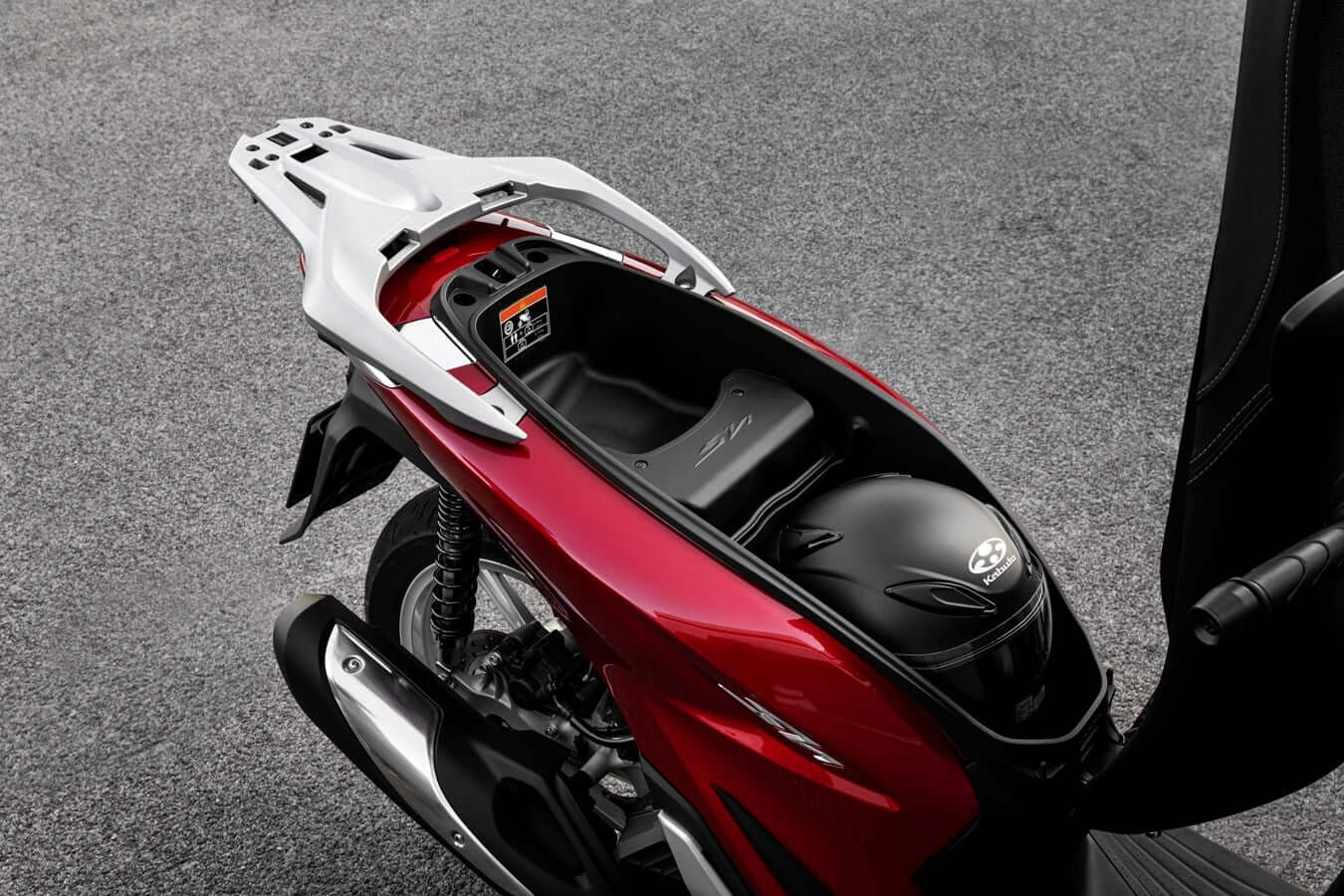

To dalej jest SH, więc elegancki wygląd łączy się w pełni z praktycznością. Kompaktowość skutera, płaska podłoga i pionowa pozycja kierowcy (niezbędna dla prostoty użytkowania i lepszej widoczności w ruchu miejskim) są cechami charakterystycznymi SH. Mniej oczywiste jest dodatkowe 10 litrów przestrzeni do przechowania pod siedziskiem, łącznie do dyspozycji dostajemy 18 litrów przestrzeni, w której zmieścimy w pełni zabudowany kask. Ponadto ładowarka USB jest także dołączona.

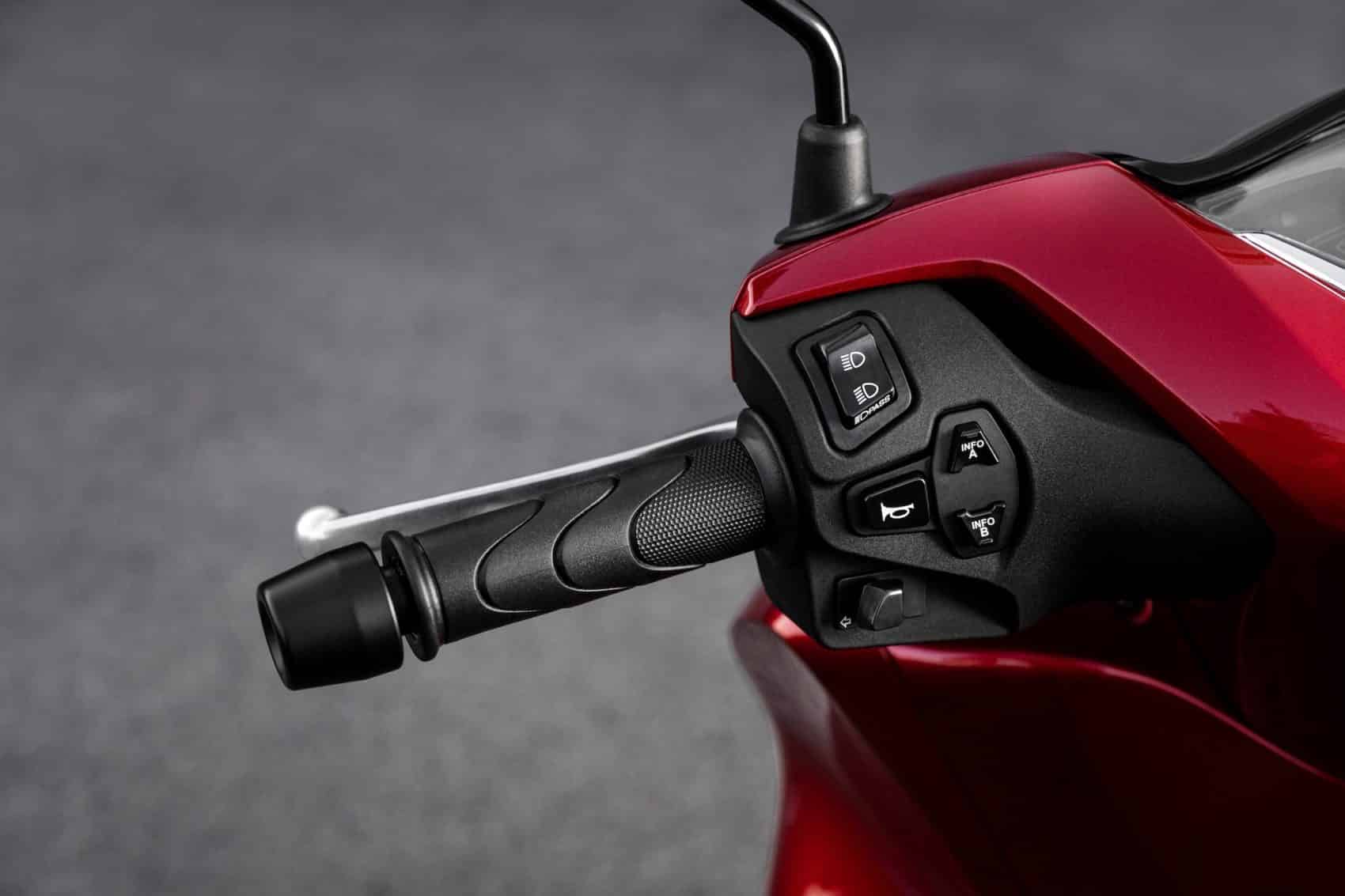

Tylne światło wykonane jest w technologii LED z chromowaną obwódką, pasującą do przodu, a nowa deska rozdzielcza LCD prezentuje wszystkie światła ostrzegawcze – w tym Smart Key, HSTC, ABS, pracę na biegu jałowym – a wszystko starannie wokół centralnego cyfrowego wyświetlacza z prędkościomierzem i licznikiem kilometrów. Wszystkie operacje na desce rozdzielczej są wykonywane za pomocą przycisków A oraz B po lewej stronie kierownicy.

Kluczową technologią oszczędzającą paliwo wbudowaną w SH125i jest Idling Stop (tryb start-stop). Jest obsługiwany za pomocą przełącznika na prawej stronie kierownicy, a gdy jest włączony, automatycznie zatrzymuje silnik po trzech sekundach na biegu jałowym i uruchamia go ponownie natychmiast po przekręceniu dźwigni przepustnicy.

Dwa kluczowe czynniki przyczyniły się do przeprojektowania podwozia SH125i – większa przestrzeń do przechowywania i większy komfort. Dzięki nowej ramie rurowej ze stali o wysokiej wytrzymałości na rozciąganie umieszczono teraz zbiornik paliwa o pojemności 7 litrów pod podłogą (wcześniej znajdował się poniżej siedziska), co dało dodatkowe 10 litrów przestrzeni. Rozstaw osi jest o 13 mm większy – 1 353 mm, a kąt nachylenia główki ramy i wyprzedzenie odpowiednio 26 ° i 85 mm. Wysokość siedziska wynosi 799 mm, a waga z płynami jest o 400 g lżejsza – 133,9 kg.
