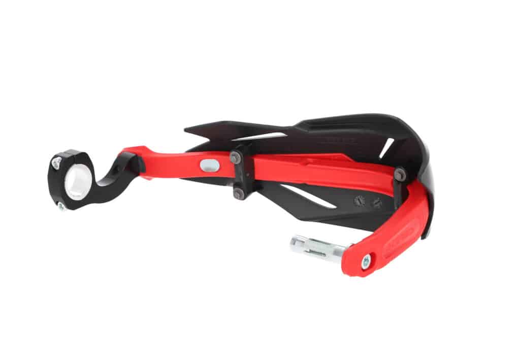

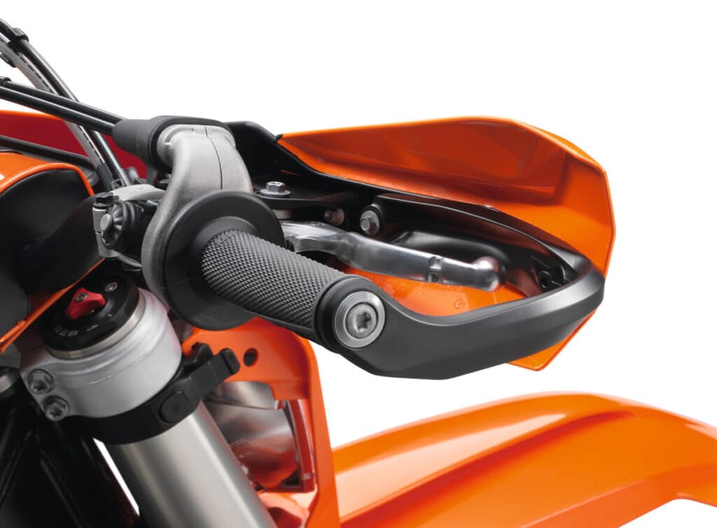

Większość motocykli enduro, tych dużych, jak i małych wyczynowych jest już obdarzona handbarami przez producentów. O ile w tych lekkich są to zazwyczaj bardzo dobre listki, o których później, tak w ADV handbary nadają się głównie do demontażu. Seryjne osłony są bowiem wykonane z tekturoplastiku i w terenie pokonują je byle pokrzywy. Przy pierwszym lepszym gongu nie ochronią więc klamek, tak samo jak dłoni przy spotkaniu z drzewem. Chcąc więc bawić się w terenie, wyboru nie ma, trzeba zainwestować w coś solidniejszego. Do tych najbardziej pancernych należą rzecz jasna handbary zamknięte – ochronią dłonie, a także klamki czy czasem pompy. Do wyboru są dwie opcje – plastikowe lub wzmacniane aluminiowym rdzeniem. Te pierwsze są lżejszą i tańszą opcją, która w przypadku markowych, solidnych produktów, wywiązuje się z każdego zadania. Niestety wieczne nie są i przy mocniejszym uderzeniu prędzej czy później pękną. W przypadku ciężkich ADV zdarzy się to raczej prędzej niż później. Praktyka pokazuje jednak, że zdecydowanie lepiej dołożyć trochę grosza i kupić coś z aluminiowym rdzeniem. Fakt, nie są tanie, ale starczają na znacznie dłużej i te z wysokiej półki mogą przejeździć w kilku motocyklach.
Największymi zaletami aluiminiowych handbarów jest trwałość i niemalże niezniszczalność.
Metalowe handbary są co prawda cięższe, za to właściwie nic im nie jest straszne – z nimi masz pewność, że latające kamienie, gong w drzewo, czy upadki nie popsują ani twojej ręki ani klamek czy pomp. Nie są to jednak tanie rzeczy. Jednak z własnego doświadczenia wiem, że niestety te droższe np. za 400+ zł są znacznie lepsze niż za 200 zł. I nie chodzi tu tylko o wytrzymałość na uderzenia, a o sposób wykonania. Co lepsi producenci jak Cycra, Racetech, Polisport czy Acerbis dbają o to, by handbar zgrywał się z całym osprzętem na kierownicy. Stosują więc profilowane zestawy montażowe, które nie prężą na przewody hydrauliczne, a klamki bez problemu możesz ustawić tak jak potrzebujesz. Do tego w ich przypadku handbary po prostu nie przekręcają się przy pierwszej lepszej glebie. Oczywiście, przy solidnym gongu mogą się przekręcić, ale lepiej w tę stronę, niż to kierownica miałaby się poddać. W tym momencie warto wspomnieć o jednej rzeczy – pomimo pancernych handbarów, należy skręcać mocowania pomp i klamki tak, by przekręciły się razem z handbarem – w innym przypadku możesz zostać pozbawiony sprzęgła lub przedniego hamulca.
Jak dobrać handbary?
W przypadku lekkich motocykli enduro, gdzie na kierownicy nie ma dużo osprzętu, handbary są uniwersalne. Jeden zestaw montażowy pasuje do wielu motocykli, właściwie jedynym ograniczeniem jest średnica kierownicy – 28,6 mm lub 22 mm (stary typ). W przypadku nowoczesnych ADV z rozbudowanymi przełącznikami producenci często stosują już zestawy pod konkretny model. Wybierając handbary warto wziąć także pod uwagę dostępność części zamiennych jak zestawy montażowe czy plastiki. Ale w przypadku markowych produktów, o to się martwić nie trzeba. Jeśli jeździsz sporo, także w zimowe dni, dobrze jest też celować w modele, które można wyposażyć w zaślepki lub dodatkowe owiewki, które chronią przed wiatrem i zapewniają większy komfort jazdy.
Wyprofilowane mocowanie to niby prosta rzecz, ale słono kosztuje. Jednak bez niego handbary mogą uniemożliwić prawidłowe ustawienie dźwigni.
Pełne, aluminiowe handbary są chyba najlepszym rozwiązaniem w przypadku dużych motocykli ADV i jazdy hard enduro. Mają jednak swoje wady. Po pierwsze są ciężkie, niektóre mogą dołożyć nawet 1,5 kg na kierownicę. Po drugie są duże i nie każdemu pasuje to w przypadku przeciskania się między drzewami. Po trzecie, w niektórych przypadkach potrafią przeciąć przewód hydrauliczny, gdy się przekręcą.

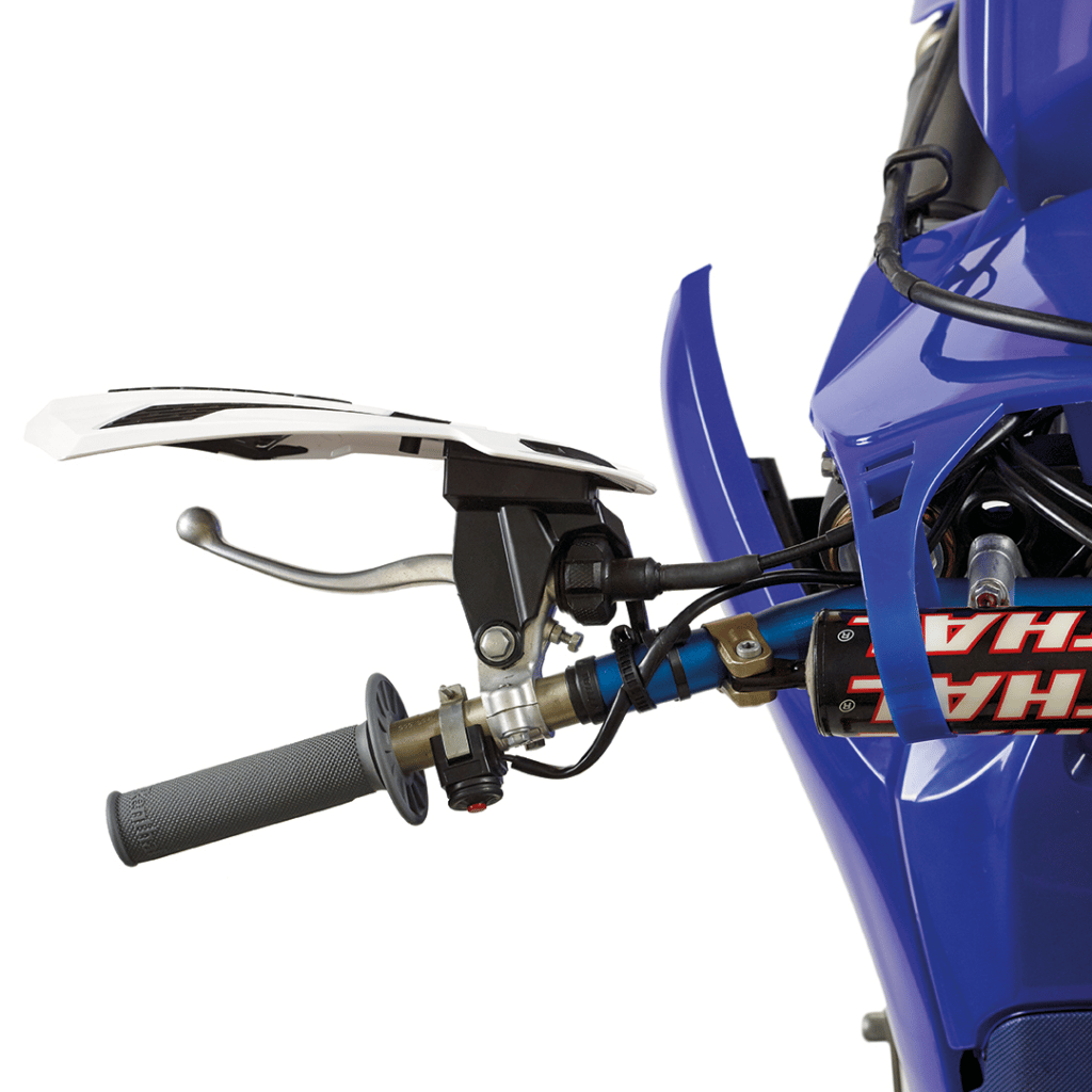

Jeśli jednak nie jesteś fanem nadmiernego rzucania motocyklem w drzewa i jeździsz na lekkich sprzętach, to mogą Ci przypasować listki. Są to po prostu otwarte osłony dłoni, które chronią przed drobnymi uderzeniami jak od gałęzi, kamieni spod kół itd. W motocrossie, cross country czy klasycznym enduro w sumie nic więcej nie jest Ci potrzebne. Fakt, klamek nie chronią przed złamaniem, ale te, jeśli nie są z plasteliny, to wytrzymują naprawdę sporo. Zresztą i tak jeden zestaw dźwigni warto mieć zawsze schowany w motocyklu np. przy ramie, co szczerze polecam. Za to jest sporo zalet.
Listki mocowane do pomp czy mocowań to jedno z rozwiązań chroniących nie tylko dłonie.
Po pierwsze brak dodatkowej wagi na kierownicy, co jest dość odczuwalne, motocykl po prostu prowadzi się lżej. Po drugie, większa swoboda w ustawieniu dźwigni. A po trzecie cena – zestaw dobrych listków zaczyna się od ok. 150 zł i wbrew pozorom, trudno je popsuć. Co ważne, listki mogą także chronić pompy. W niektórych modelach zestawy mocowań pełnią także funkcję osłon tych elementów. Z własnego doświadczenia mogę polecić produkty Cycry, Racetech, Polisport, Acerbis i te oryginalnie montowane w endurówkach z grupy KTM – zdecydowanie nie są to jednorazówki.
