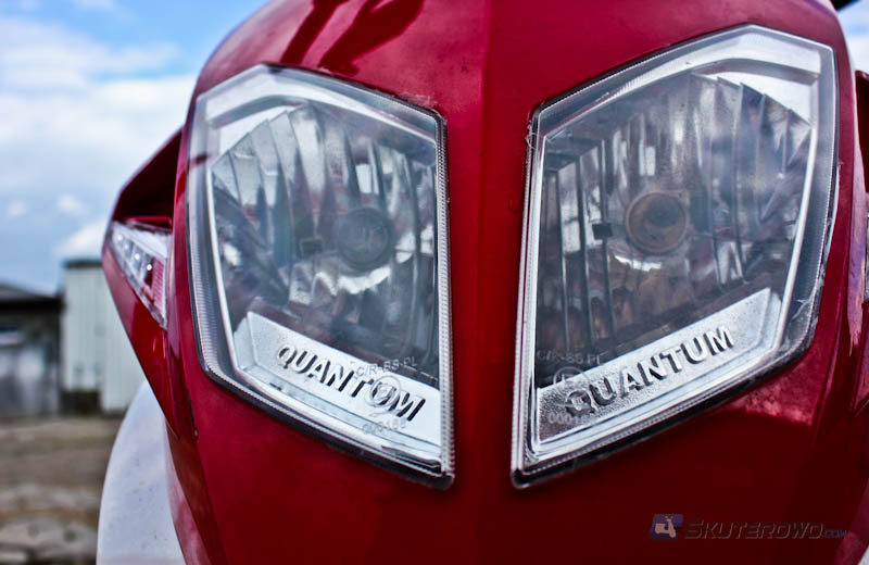

Oświetlenie to bardzo ważny element każdego skutera. Tego w szczególności. Tylne lampy są oparte wyłącznie na długowiecznych i dobrze widocznych ledach. Z przodu dwa reflektory, dobrze oświetlające drogę w ciemności. Obok nich pozycyjne ledy. Zobaczcie jak wyglądają:

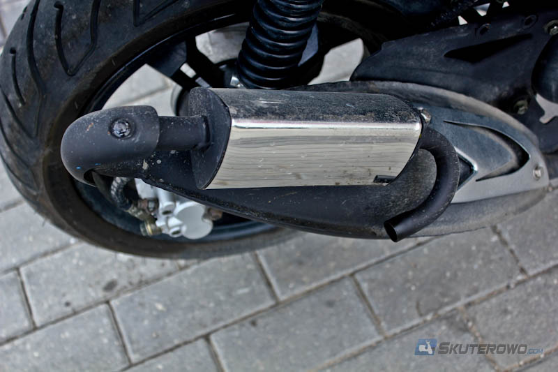

Silnik ten sam, nowy wydech. Quantum R dostał serce w spadku po poprzedniku. To klasyczne 2T mogące osiągnąć 4 konie przy 7 5000 obrotach na minutę. Skuter przyśpiesza bardzo dynamicznie, jednak nierównomiernie. Sprzęgło w naszym testowym Quantumie zaczyna „łapać” przy niskich obrotach, przez co w pierwszej chwili „łapie się zamułę”. Po przekroczeniu 20 km/h czujemy nagły wzrost momentu obrotowego i po chwili widzimy na cyfrowym liczniku 50 km/h. Po kolejnych 5-10 sekundach 70. Maksymalnie udało nam się rozbujać niedotartego Zippa do 75 km/h. Podczas pierwszych kilometrów badaliśmy spalanie: 3.1 L jest osiągalne podczas umiarkowanego wysilania silnika. Podczas jazdy w dwójkę apetyt jednostki rośnie: 4L. Ważnym elementem wpływającym na osiągi jest nowy, sportowy wydech Quantuma. Prawda, że ładny?

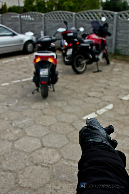

Pod marketem nikt nie ukradnie naszej testówki. Dlaczego? Bo Quantum seryjnie posiada alarm i możliwość odpalania z pilota. Niestety jego zasięg jest dość mały.

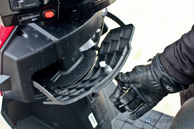

Czepialstwem będzie z naszej strony zwrócenie uwagi kontrolerom jakości Zipp na montaż niektórych elementów wraz z folią. Nawet nie wiecie ile czasu poświęciliśmy na usunięcie folii z przednich kierunkowskazów i reflektorów. Po prostu te elementy są instalowane wraz z zabezpieczeniem, które jest zawinięte w ich krawędzie, przez co folię trzeba wygrzebywać pęsetą ze wszystkich zakamarków. Niby detal, ale irytujący. Trzeba jeszcze wspomnieć o braku uszczelki w schowku pod kierownicą. Dlatego przed każdym myciem nowego Quantum R trzeba koniecznie pamiętać o wyjęciu wszystkiego, czemu wilgoć może zaszkodzić.
