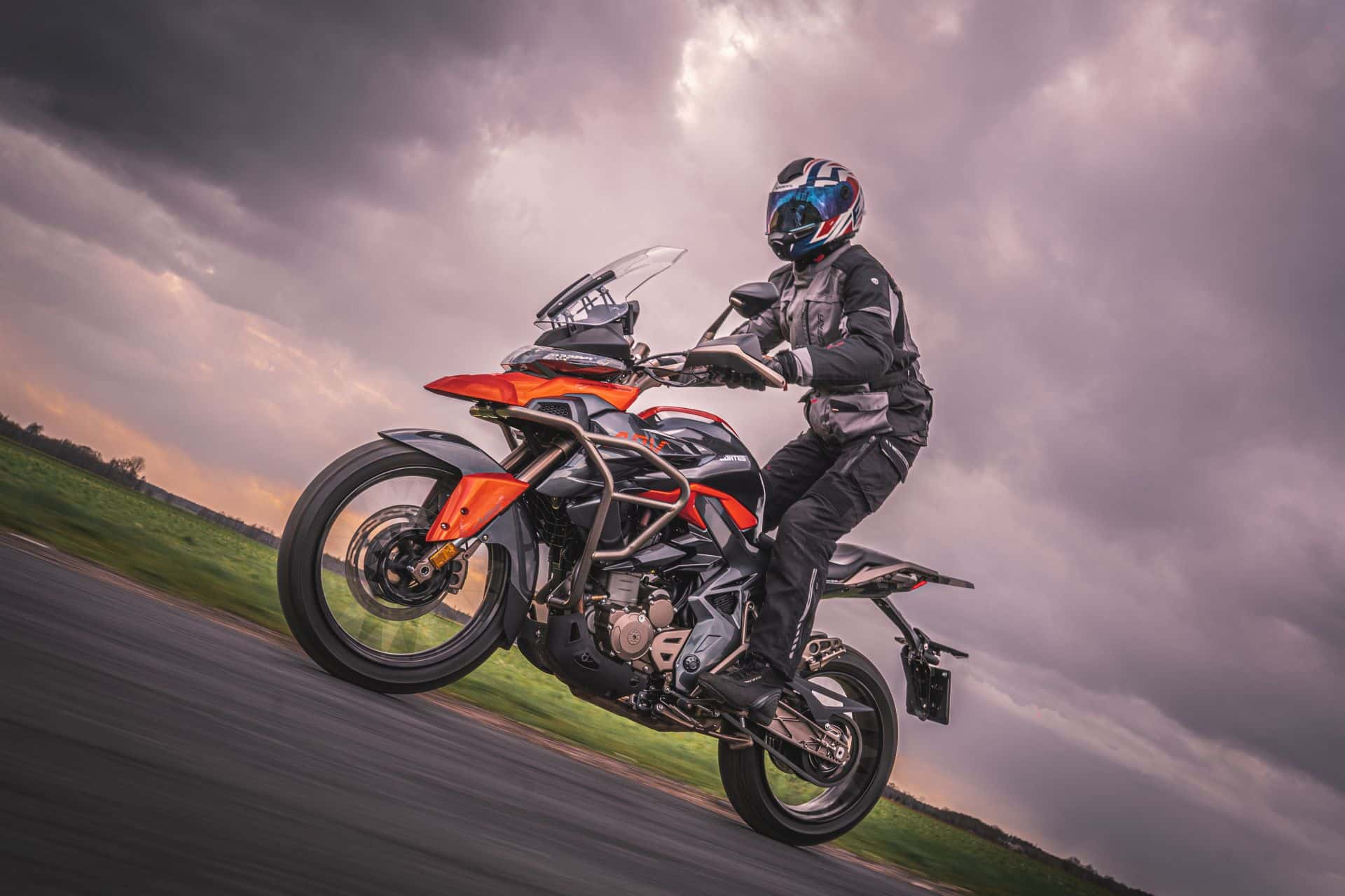

Wracając do meritum: większość z moich ziomków zareagowała na Zontesa z pewnym przekąsem. W związku z tym stwierdziłem, że nie ma co tracić energii na tłumaczenie, trzeba odpalić maszynę. Po dłuższej chwili głupkowaty uśmiech ustąpił miejsca zaciekawieniu. Obawiam się, że często będę musiał się tłumaczyć z Zontesa.

Na tym mógłbym zakończyć swój wywód, gdyby nie pewien szkopuł. Pewnie zauważyliście, że jako Jednoslad.pl wrzucamy na stronę sporo zdjęć motocykli naszego autorstwa. Po prostu wsiadam na motocykl, Piotrek bierze aparat i robimy zdjęcia, czasami jest odwrotnie – ja się biorę za robienie zdjęć, a on jeździ. Bywają jednak dni kiedy mamy tak dużo roboty, że prosimy o pomoc osoby związane z redakcją. Najczęściej ta przysługa zawiera się w jeżdżeniu na motocyklu, podczas gdy my trzaskamy zdjęcia – nic ryzykownego i skomplikowanego. Już dawno połapałem się, że to najlepsze co możemy zrobić dla testu motocykla. Wsadzasz kolesia, który na co dzień nie testuje motocykli, nie ma przyzwyczajeń, uprzedzeń, nie wie ile dany sprzęt ma KM, jakie ma zawieszenie i nie wie jak jeżdżą konkurencyjne motocykle, a przede wszystkim nie wie ile dany model kosztuje.
Zontes 310T photo: Tobiasz Kukieła
Wsadziłem zatem za stery osobę, która nie do końca wiedziała czego się spodziewać, chociaż początkowo robiła sobie „podśmiechujki” z Zontesa 310T. Poszliśmy pojeździć. Po sesji zdjęciowej usłyszałem: „ej, to jest zaj****te”. No i właśnie tutaj zaczyna się kwestia, której wytoczyłem osobistą wendetę: „nie wiem, ale powiem”.

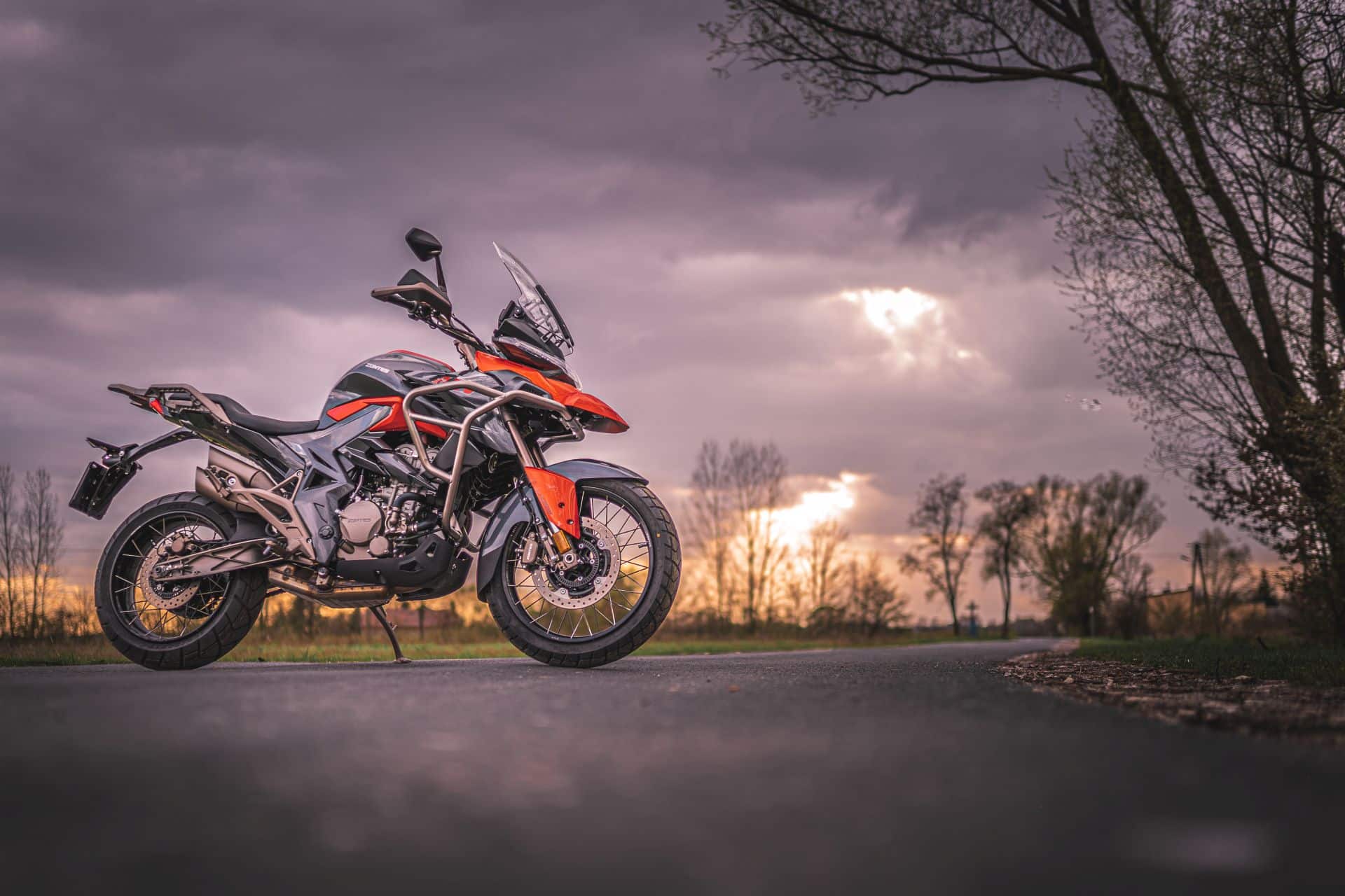

Trzeba przyznać, że bajerów Zontes 310T ma naprawdę sporo. Na pokładzie znajdziemy wyświetlacz TFT, elektrycznie regulowaną szybę, również elektrycznie otwierany zbiornik paliwa czy otwierane siedzenie. To wszystko robi wrażenie. Poza tym mamy system bezkluczykowy, solidny gmol, reflektory LED, osłony dłoni, ABS i sprzęgło antyhoppingowe. Jest tego trochę. Wszystko to dostajemy w cenie 20 799 zł i oczywiście możemy powiedzieć, że w tej cenie dorwiemy używkę o większej pojemności, ale to nadal używka. Tutaj jest gwarancja i chociaż mnie, starego wygę motorkowego niełatwo kupić gwarancją, to chroniczny brak czasu sprawia, że coraz bardziej cenię sobie święty spokój i gdybym dzisiaj stał przed zakupem nowego motocykla na prawo jazdy A2, to pewnie 310T byłby przeze mnie rozważany.

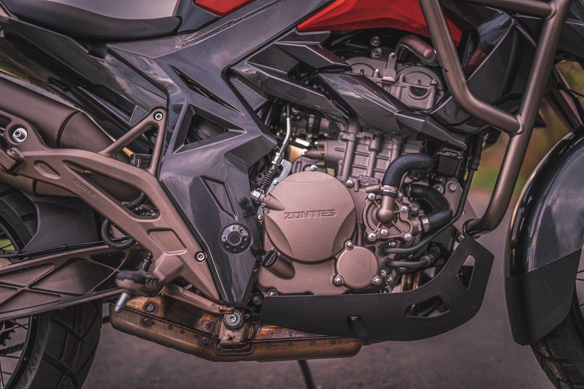

Moje pierwsze wrażenia są pozytywne. Zanim Zontes 310T trafił do ciepłego garażu, wraz z innymi motocyklami tego samego pochodzenia stał pod chmurką i był jedynym motocyklem na którym nie wyszła rdza. Nie pojawiła się nawet na tarczach hamulcowych, co trochę mnie zdziwiło. Kolejną sprawą jest napęd. W większości tego typu motocykli łańcuch wymaga naciągnięcia już po kilkunastu/kilkudziesięciu kilometrach. Tutaj nie zauważyłem czegoś takiego. Jak był napięty, tak jest. Kolejną sprawą są szprychy. Puknąłem wszystkie kluczem dziesiątką i dzwonią podobnie do siebie, co oznacza, że trzymają swoje ustawienie – to również dosyć ważne, a uwierzcie, że w ogóle nie oczywiste w przypadku motocykli o chińskich korzeniach. Pierwsze problemy? Zapaliła się kontrolka silnika, pewnie będzie to trzeba sprawdzić w najbliższym czasie, chociaż dowiedziałem się, że ten problem był już notowany w motocyklach Zontes i najprawdopodobniej pochodzi od czujnika temperatury – ma to podobno związek z niską temperaturą powietrza, jakiś bug w algorytmie?

W ramie Zontesa znajdziesz jednocylindrowy, chłodzony cieczą silnik czterosuwowy o pojemności 312 cm3. Jednostka rozwija moc na poziomie 35 KM przy 9500 obr./min i 30 Nm momentu obrotowego (przy 7500 obr./min)., co pozwala na naprawdę dynamiczne przemieszczanie się w z punkt A, do punktu B i dobrze sobie radzi z masą pojazdu (158 kg gotowy do jazdy). W danych technicznych znajdziesz informacje o prędkości maksymalnej: tą producent ocenił na 160 km/h. Niestety nie pochwalę się swoim wynikiem, ponieważ sprzęt jest na dotarciu. Wiem natomiast, że spalanie w okolicach 3.5 litra jest jak najbardziej realne i osiągniesz je bez większej napinki. Pozycja za kierownicą jest neutralna i sprzyjająca wielogodzinnej jeździe.

W trakcie wojaży docenisz 19-litrowy zbiornik paliwa, który pozwoli Ci na pokonanie grubo ponad pięciuset kilometrów. Z kolei za wyhamowanie odpowiada hydrauliczny układ wyposażony w ABS. Tutaj mogę śmiało powiedzieć, że ABS jest trochę nieokrzesany i bardzo ofensywny w swoim działaniu – mógłby być bardziej cierpliwy, chociaż tutaj duże znaczenie ma styl jazdy. Jeśli jesteś początkującą osobą, to dzięki tej charakterystyce poczujesz się bezpieczniej. Jeśli dopiero zaczynasz swoją przygodę z jednośladami, to musisz wiedzieć, że 310T oraz inne motocykle wyposażone w ten silnik potrzebują sporo czasu na dotarcie układu hamulcowego oraz prawie na pewno regulacji tylnego hamulca. Miałem przyjemność jeździć dwoma modelami 310T i w obu przypadkach fabrycznie ustawiona dźwignia była niespodziewanie nisko. Regulacja wymaga dosłownie chwili. Po dotarciu hamulec delikatnie się poprawił, ale nadal mogłoby być lepiej.
Zontes 310T. W teren czy na asfalt?
Turystyczna propozycja Zontesa zachęca do nazywania go motocyklem klasy Adventure. Ja mam jednak co do tego pewne obiekcje. Chociaż mamy szprychowe koła, gmole, czy terenowe osłony dłoni, to jest to raczej sprzęt o charakterystyce asfaltowej. Nie mam informacji na temat skoku zawieszenia, ale trzyma ono w ten sposób, że od razu wiesz, że zostało zestrojone do jazdy asfaltowej. Poza tym silnik oddaje moc niezwykle liniowo i raczej te fajne obroty są przy prędkościach asfaltowych niż szutrowych, jeśli wiesz o czym mówię. Jeśli zapytasz mnie, czy 310T zabrałbym na wyprawę pokroju tej, którą wspominałem wcześniej? Odpowiedź jest prosta: nie. Czy wybrałbym Zontesa na niezobowiązujący motocykl „daily”? Jak najbardziej.
