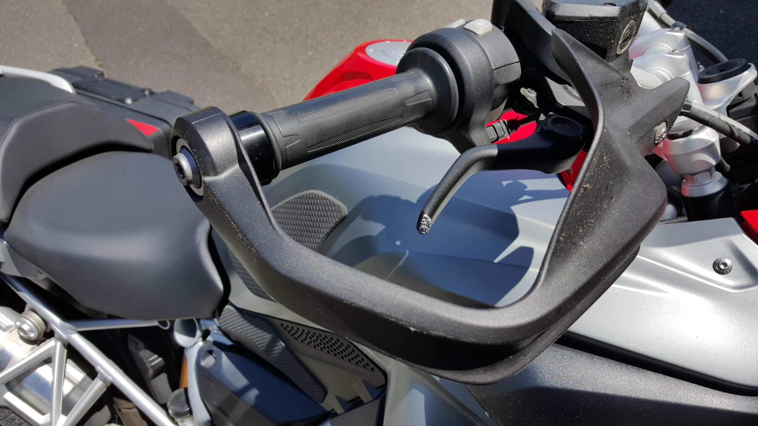

Scenariusz jest zazwyczaj bardzo prosty – parkujemy motocykl, brakuje nogi i gleba gotowa. Zaraz po upewnieniu się, że nic nam się nie stało, należy jak najszybciej zgasić silnik motocykla, który w pozycji leżącej może nie mieć odpowiedniego smarowania. To bardzo ważna i istotna sprawa, o której wiedzą wszystkie osoby jeżdżące w terenie. Gdy nerwy zaczynają stopniowo przechodzić, należy dokładnie obejrzeć motocykl i ocenić straty. Zdecydowana większość podzespołów jest tak mocna i odporna na lekkie uderzenia, że nie powinno się nic stać. Jednak są takie elementy, które łamią się jak zapałki – mowa o klamce sprzęgła i hamulca przedniego.

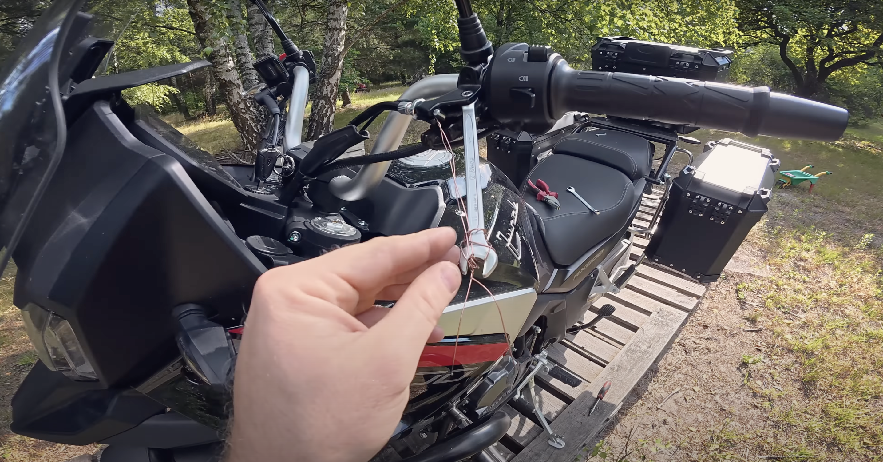

Skorzystaj z tego co masz pod ręką. Klucz oczkowy, drut i trytytka pozwolą na dalsza jazdę
Sposób ten zadziała jednak jedynie w przypadku motocykli, które posiadają linki. Znacznie większy problem będą miały osoby, które mają sprzęgło hydrauliczne. Aby cały zabieg się udał, nie potrzeba mieć przy sobie specjalistycznych narzędzi, a w wielu przypadkach wystarczy to, co znajduje się pod siedziskiem motocykla. Ten zestaw podstawowych kluczy warto jednak nieco rozbudować o kilka trytytek albo kawałek drutu, które będą nieocenione przy takiej naprawie. Zaczynamy od zdemontowania oryginalnej klamki, która zazwyczaj trzyma się na jednej śrubie z łbem sześciokątnym oraz nakrętce znajdującej się pod spodem. Poradzi sobie z tym każdy.
Po demontażu przychodzi czas na nieco trudniejszą część, bo niezbędne jest poluzowanie dwóch regulacji. Pierwsza znajduje się tuż przy klamce i składa się z kontry oraz nakrętki, druga – tuż przy pokrywie sprzęgła. Warto wcześniej wykonać kilka zdjęć lub zaznaczyć pierwotny punkt markerem, bo będzie to nasz punkt odniesienia do późniejszego powrotu do ustawień fabrycznych. O tym, jak dokładnie przebiega cały proces podmiany klamki hamulca lub klamki sprzęgła, zobaczycie w poniższym filmie:
