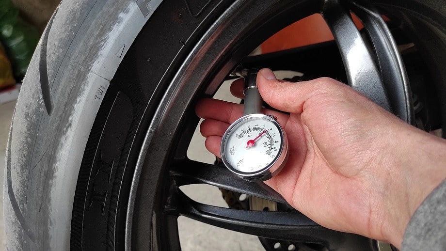

  1. Ciśnienie – kontrolę ciśnienia w oponach powinniśmy wykonywać przed każdą jazdą. Schemat kontroli jest wyjątkowo prosty i nie wymaga posiadania specjalistycznych narzędzi.
  2. Jakie są odpowiednie wartości ciśnienia w oponach motocyklowych? Odpowiedź znajdziesz na stronie producenta opon lub na dedykowanej naklejce umieszczonej na motocyklu.
  3. Jak sprawdzić ciśnienie w oponach motocyklowych?

Jakie jest poprawne ciśnienie w oponach motocyklowych?
Jednoznaczne określenie prawidłowego ciśnienia dla wszystkich motocykli jest niemożliwe, gdyż wartości uzależnione są zarówno od typu samego jednośladu, jak i modelu opon. Zupełnie inne ciśnienie przewidziane jest do dużych chopperów, a znacznie inne wartości zalecane są do sportowych modeli. Można jednak przyjąć, że w przypadku dużych motocykli użytkowanych w codziennych warunkach drogowych odpowiednie ciśnienie dla przedniej opony wynosi między 2,2, a 2,5 bara, natomiast dla tylnej 2,3, a 2,9 bara. Aby jednak odpowiednio je dobrać i korzystać ze wszystkich założeń, przyczepności i dobrodziejstw, które przewidział producent należy zapoznać się z wartościami, które z pewnością znajdziecie na stronie internetowej danej marki. Warto wiedzieć, że na każdym z motocykli znajduje się również specjalna naklejka, na której znajdziecie wszystkie niezbędne informacje dotyczące prawidłowego ciśnienia z uwzględnieniem jazdy solo lub z pasażerem. Zazwyczaj znajdziecie ją na wahaczu.
Jak sprawdzić ciśnienie w oponach?
Nawet laik bez absolutnie żadnych problemów poradzi sobie ze skontrolowaniem poziomu ciśnienia w oponach motocyklowych. Niezbędny jest do tego oczywiście ciśnieniomierz, a taki znajdziecie na każdej stacji benzynowej. Tamtejsze kompresory mają zarówno funkcję pompowania, jak i upuszczania powietrza, ale także mierzą ciśnienie w danym momencie. Wynik przedstawiony będzie w barach, ale możecie spotkać się także z zupełnie innymi jednostkami. Przelicznik prezentuje się następująco:
Jednostka Liczba Liczba w przeliczeniu na bary
Atmosfery techniczne 1 at 1,02 bara
PSI (funty na cal kwadratowy) 14,5 PSI 1 bar
Kilopascale 100 kPa 1 bar
Warto jest również swój garaż wyposażyć w sprawdzony ciśnieniomierz, dzięki któremu w każdym momencie będziecie mogli kontrolować ciśnienie w oponach motocyklowych. Wykonanie pomiaru jest wyjątkowo proste – w przypadku wizyty na stacji benzynowej wystarczy odkręcić wentylek, a następnie podłączyć przewód kompresora i poczekać na informacje, które wyświetlą się na panelu. Następnie wystarczy ustawić odpowiednią wartość zalecaną przez producenta i poczekać, aż poziom ciśnienia zostanie uzupełniony. Poprawny poziom zasygnalizowany zostanie dźwiękiem. Pamiętacie, że pomiaru należy dokonywać w momencie, gdy opona nie jest nagrzana po długiej jeździe.
