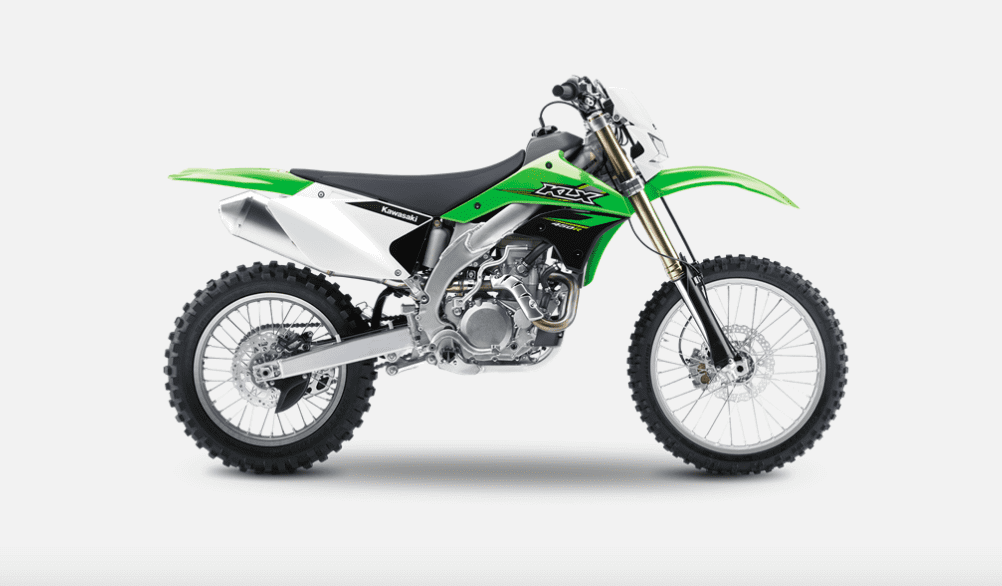

Kawasaki KLX450R: Dane techniczne, cena i opinie
Oto drugi motocykl z serii Enduro od Kawasaki – KLX450R. W modelu zainstalowano elektryczny rozrusznik, hamulce tarczowe o falistym obrysie. Takie zastosowanie nie ma na celu poprawy wyglądu, a ma chronić klocki przed zanieczyszczeniami.
Z tyłu KLX450R znajdziemy światło hamowania. To świetne rozwiązanie, które wspomoże i poprawi orientację przeciwników podczas wyścigu na torze. Motocykl do kupienia tylko w jednym, zielonym kolorze.
  • SILNIK:
  • Typ silnika - Chłodzony cieczą, 4-suwowy, silnik jednocylindrowy
  • Pojemność skokowa silnika - 449 cm³
  • Średnica x skok - 96 x 62.1 mm
  • Stopień sprężania - 12.0:1
  • Układ zaworów - 4 zawory DOHC
  • Układ paliwowy - Gaźnik: Keihin FCR-MX40
  • Zapłon - Elektroniczny AC-CDI
  • Układ rozruchowy - Elektryczny i nożny
  • Smarowanie - wymuszone, półsucha miska olejowa
  • HAMULCE I ZAWIESZENIE:
  • Hamulce, przednie - Tarcza pół-pływakowa, 250 mm, o obrysie falistym. Zacisk: podwójny tłoczek
  • Hamulce, tylne - Pojedyncza tarcza 240 mm, o obrysie falistym. Zacisk: jednotłoczkowy
  • Zawieszenie, przednie - Widelec teleskopowy odwrócony, 48 mm, typu AOS z 22-stopniowym tłumieniem dobicia i 18-stopniowym tłumieniem odbicia
  • Zawieszenie, tylne - Uni-Trak z tłumieniem dobicia 22-stopniowym (mała prędkość), 2 lub więcej obrotów (duża prędkość), tłumieniem odbicia 22-stopniowym i regulacją napięcia wstępnego sprężyny
  • OSIĄGI:
  • Przełożenie - 5-biegowa
  • Przeniesienie napędu - Łańcuch uszczelniony
  • Sprzęgło - Mokre wielotarczowe
  • RAMA I WYMIARY:
  • Typ ramy - Obwód, aluminium
  • Ślad - 122 mm
  • Skok zawieszenia, przednie - 305 mm
  • Skok zawieszenia, tylne - 315 mm
  • Opona, przednia - 80/100-21M/C 51P
  • Opona, tylna - 120/90-18M/C 65P
  • Dł x Szer x Wys - 2,175 x 820 x 1,250 mm
  • Rozstaw osi - 1,480 mm
  • Prześwit pod pojazdem - 315 mm
  • Pojemność zbiornika paliwa - 8 litrów
  • Wysokość siedzenia - 935 mm
  • Masa pojazdu gotowego do użytku - 126 kg
