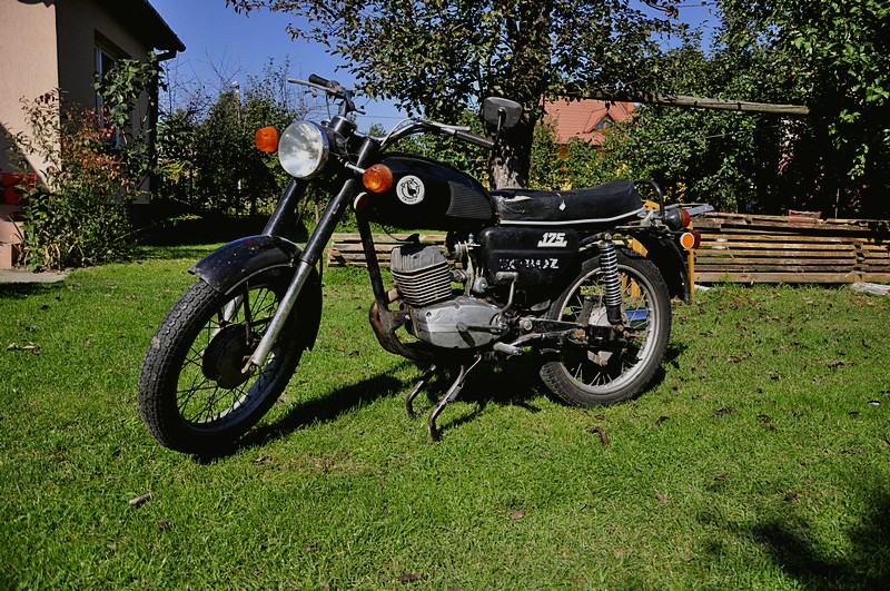

Historia WSK, czyli Wytwórni Sprzętu Komunikacyjnego sięga 1954 roku, kiedy to rozpoczęto produkcję motocykla WSK. Świdnicka fabryka produkowała model M06 aż do 1985 roku, czyli do momentu zamknięcia fabryki. WSK 175 powstawała w kilku odmianach: M21W2,  M21W2-Ex, M21W2 Sport, M21W2 Sport Ex,  M21W2 Kobuz,  M21W2 Dudek,  M21W2 S2 i M21W2 Perkoz. Model o pojemności 175 ccm powstał w 1971 roku i co ciekawe, wyposażony był w instalację elektryczną 12V, zastąpioną w 1975 sześciowoltową.
WSK 175 była dość nowoczesna jak na swoje czasy. Konstrukcja bazowała na stalowej ramie spawanej z rur i profili. Zawieszenie przednie to dwa amortyzatory z tłumieniem olejowym – była to znaczna różnica w porównaniu do WFM ,która miała prostsze i bardziej archaiczne rozwiązania. Hamulce w 175ątce to pełne, duże bębny, inaczej niż w WFM gdzie zastosowano mniejsze i cieńsze. Motocykl jak na swoje lata był dość mocny – moc silnika mierzona na wale korbowym wynosiła  14 KM, co pozwalało na rozpędzenie się do 100 km/h. Masa gotowego do drogi pojazdu różniła się w zależności od wersji. I tak Kobuz ważył 112 kg, Dudek 115, zaś Perkoz aż 123 kg.

Dane techniczne WSK 175:
Moc silnika ( mierzona na wale silnika )   10,3± 0,5 kW ( 14± 0,7 KM )
Prędkość obrotowa przy mocy maksymalnej       6000 obr/min
Prędkość maksymalna    105 km/h
Kontrolne zużycie paliwa          3,8 l/100 km
Dopuszczalne obciążenie użyteczne             160 kg
Długość motocykla          2020± 30 mm
Szerokość motocykla      700± 10 mm – M21W2 i Kobuz
840± 10 mm – Dudek i Perkoz
Wysokość motocykla      1070± 15 mm – M21W2 i Kobuz
1100± 15 mm – Perkoz
1300± 15 mm – Dudek
Rozstaw osi             1310± 30 mm – M21W2 i Dudek
1320± 30 mm – Kobuz
1330± 30 mm – Perkoz
