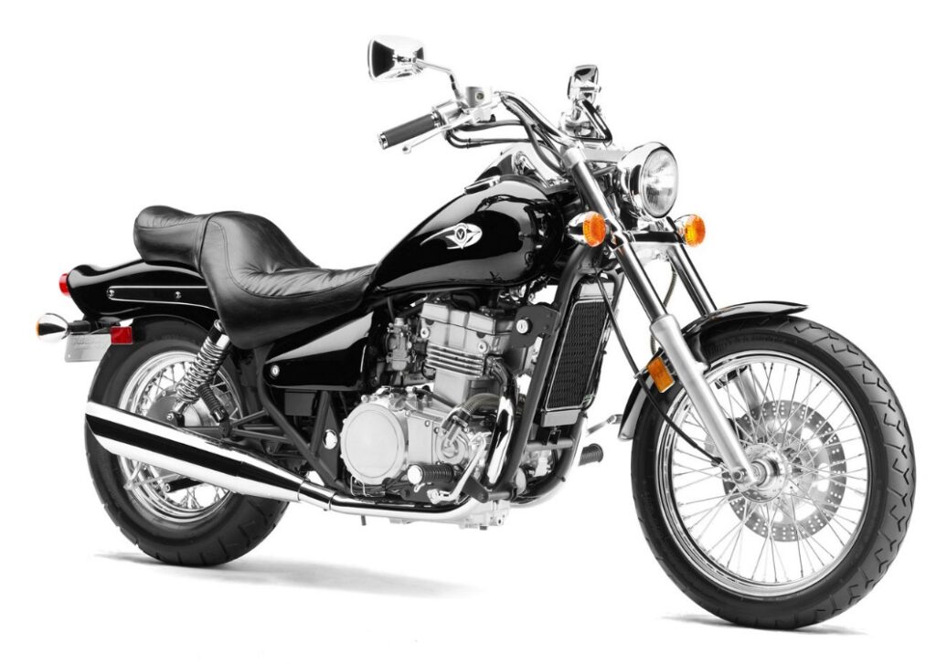

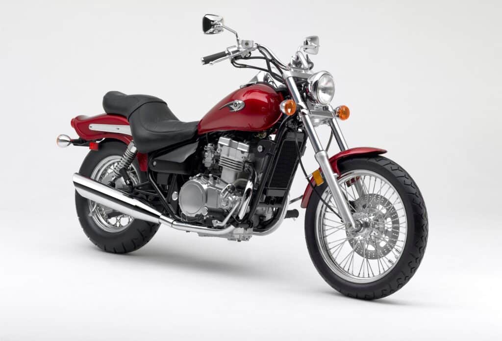

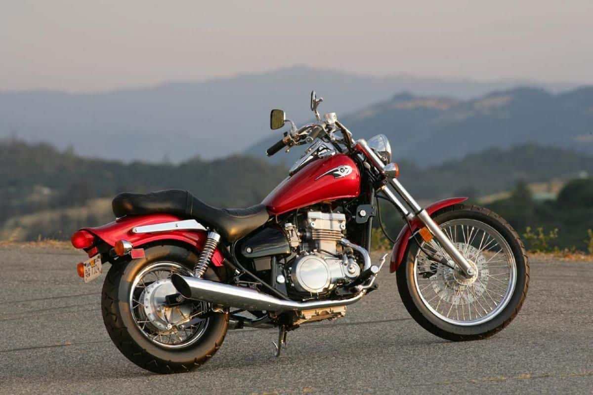

Kawasaki bardzo długo trzymało EN500 w ofercie, bo aż do 2009 roku. Przez ten czas technicznie niewiele zmieniło się w tym motocyklu, ale nie znaczy, że nie zmieniło się nic. Pierwsza odmiana, czyli A, była utrzymana w stylu choppera, z wysokim drobnym zbiornikiem i podwyższoną kierownicą. W 1996 roku ta forma uległa zmianie wraz z premierą EN500C. Postawiono wtedy na cruiserowy i nieco bardziej klasyczny sznyt.
Zmieniono kanapę i kierownicę, odlewane felgi zastąpiły szprychowe, a dla uzyskania bardziej muskularnej sylwetki powiększono bak, z 11 na 15 litrów. Przy okazji modernizacji zmniejszono też średnicę gardzieli gaźnika z 34 na 32 mm i zmiana najczęściej dyskutowana na forach – łańcuch zamiast pasa napędowego. Ciężko rozstrzygnąć czy to dobra czy zła zmiana, w każdym razie coś za coś – w końcu nowy model ma większy aż o 4 litry zbiornik. Przy spalaniu niewiele większym niż 4l/100 km to całkiem znacząca różnica.
