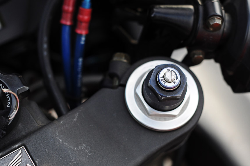

Przednie amortyzatory często mają również tego typu regulację – na górze obu goleni znajdują się śruby do regulacji napięcia sprężyn. Wkręcając/wykręcając je napinamy lub luzujemy sprężyny w amortyzatorach.
Co bardziej zaawansowane, szczególnie off-roadowe, motocykle i motorowery mają też śrubę regulacji odbicia i dobicia zawieszenia. Śruba regulacji odbicia służy do ustawiania powrotu zawieszenia po ugięciu – jak szybko amortyzator wróci do wyjściowej pozycji. Regulację należy zawsze zaczynać od niej, nie od ustawienia dobicia i zawsze na rozgrzanym zawieszeniu. Chodzi o dobranie takich nastawów, żeby koło podczas jazdy po nierównościach zdążyło powrócić do wyjściowego położenia a nie „nurkowało” coraz głębiej wpadając w kolejne dziury. Ma to kluczowe znaczenie przy zachowaniu odpowiedniej przyczepności. W sportowych motocyklach podczas pokonywania zakrętów i dohamowywania w nich, niepożądane jest, żeby zawieszenie zbyt szybko odbijało pod opuszczeniu hamulca.
Podczas regulacji dobicia, trzeba uważać żeby nie przesadzić. Nie chcemy przecież zawieszenia twardego jak kamień. Co prawda niedobrze jest jeśli motocykl przy hamowaniu zbyt mocno nurkuje, jednak ustawienie dobicia na dębowo może prowadzić do uszkodzenia koła czy łożysk. Może to też powodować uślizg tyłu motocykla przy wyjściu z zakrętu. Zbyt delikatne ustawienie powoduje z kolei słabe odczuwanie przez kierowcę trakcji.
