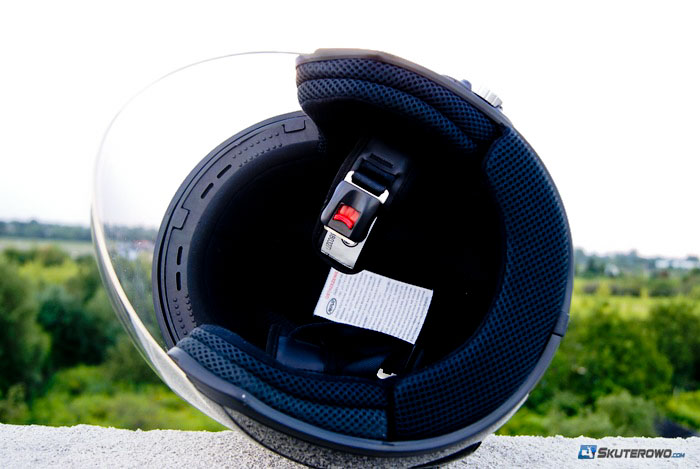

Pisząc powyższe zdanie chciałem napisać „odpowiednio wytrzymały kask”, jednak byłoby to błędne zdanie. Kask nie ma być bezwzględnie wytrzymały na uszkodzenia, ma natomiast pochłaniać energię uderzenia tak, by jak najmniejsza jej ilość dotarła do naszej głowy i mózgu podczas wypadku. Dlatego też najważniejszą częścią kasku jest jego styropian lub elastyczna pianka opasająca głowę – to ona przyjmuje energię uderzenia i siłę bezwładności głowy chcącej poruszać się dalej do przodu. Nie bez znaczenia jest także skorupa, która stanowi twardą barierę pomiędzy miękką pianką w twardym, porowatym asfaltem. Obecnie skorupy tworzy się z formowanych na gorąco mieszanin tworzyw sztucznych, włókien szklanych (fiberglass) lub węglowych (carbon fibre). Obie te części kasku uformowane w odpowiedni sposób tworzą kaski o różnej konstrukcji.

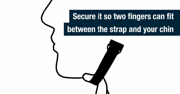

Przymierzając nowy kask należy zwrócić uwagę na to, aby wyściółka dolegała do głowy z każdej strony, nie może być wolnych przestrzeni w kontakcie z tkaniną, zarówno po bokach (za duży kask), jaki i na czubku głowy (za mały kask). Jeżeli wszystkie powyższe aspekty kasku mamy sprawdzone, ustawiamy i zapinamy pasek pod brodą w taki sposób, aby przestrzeń pomiędzy zapięciem a brodą pozwalał włożyć swobodnie dwa palce. Teraz przystępujemy do sprawdzenia, czy pomimo dopasowania kask nie jest za luźny. Próbujemy ruszać hełmem w lewo i w prawo, ruchomy tym powinno towarzyszyć ściąganie naszych policzków w stronę ruchu kasku. Jeżeli kask porusza się niezależnie od naszej głowy to prawdopodobnie jest on za duży. Podobnie, jeżeli spróbujemy odchylać kask to tyłu i do przodu znaczne ruchy garnka bez ciągnięcia naszej skóry i włosów oznaczają za duży rozmiar. Ostatnim aspektem wymagającym sprawdzenia jest złapanie za kask z tyłu w okolicy karku i próba zdjęcia go w ten sposób. Odpowiednio dobrany kask nie powinien unosić się powyżej wyprofilowania głowy, oraz powinien blokować się z przodu na pasku pod szyją. Jednocześnie, kask spełniający wszystkie powyższe kryteria jako nie-za-duży nie powinien uciskać głowy, zwłaszcza nie może powodować bólu czoła lub potylicy podczas noszenia. Tym niemniej odpowiednio dobrany hełm powinien się ciężko zakładać podczas przymierzania. W trakcie kilku do kilkunastu pierwszych godzin użytkowania kasku warstwa tłumiąca ulega „wybiciu”, przez co dopasowuje się idealnie do kształtu głowy osoby, która go nosi.

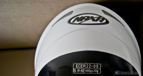

Każdy atestowany kask posiada stosowne oznaczenia. Brak homologacji to jak brak kasku.
